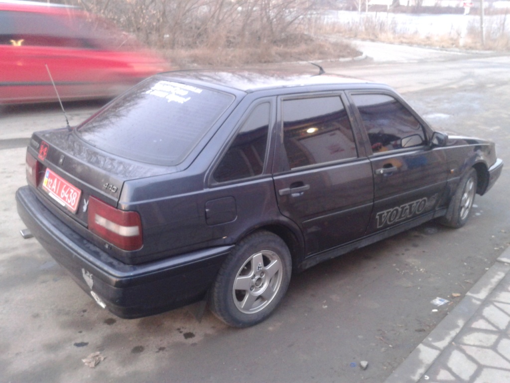

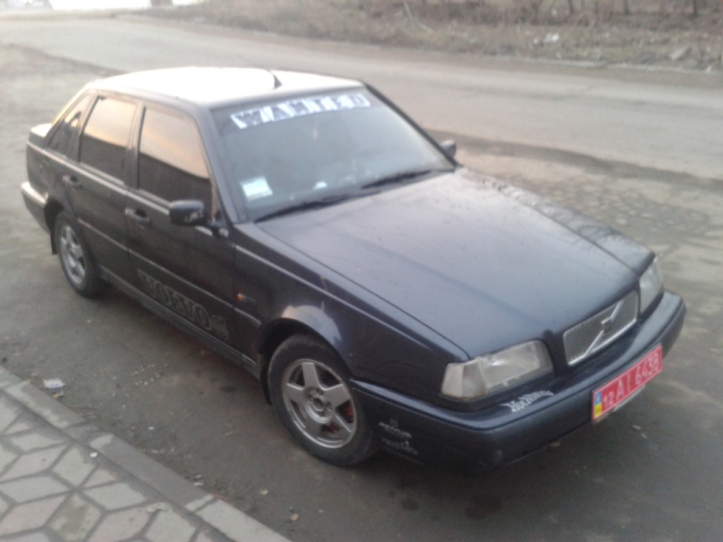

Сообщение slava_n » Чт мар 05, 2015 7:59 pm
первые фотки еще по дороге домой!
наклейки уже все поснимал! :moil:
