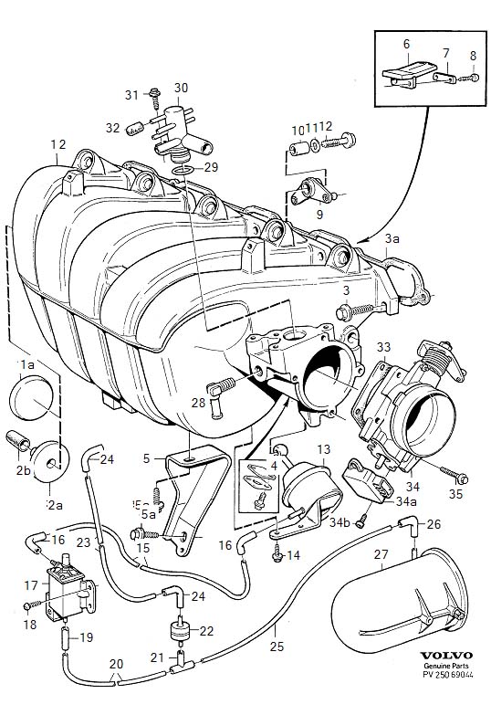

Re: 850 1994 2.5 m/t
Сообщение idk » Пт мар 27, 2015 11:20 pm
ivan@m писал(а):если бы найти рампу то у меня он походу есть
Вот так на схеме N17
только в живую надо снять и глянуть, что за зверь.

Сообщение vodila2009 » Сб мар 28, 2015 12:52 am
Если правильно понял:№ 17-это электромагннитный клапан и стоит он у меня на корпусе воздушного фильтра,напротив датчика распредвала,ваакумные трубки подсоединены как на схеме.

Сообщение idk » Сб мар 28, 2015 1:16 am
vodila2009 писал(а):Если правильно понял:№ 17-это электромагннитный клапан и стоит он у меня на корпусе воздушного фильтра,напротив датчика распредвала,ваакумные трубки подсоединены как на схеме.
Да, это электромагннитный клапан, вот только надо фото залить , где он есть и как выглядит )
