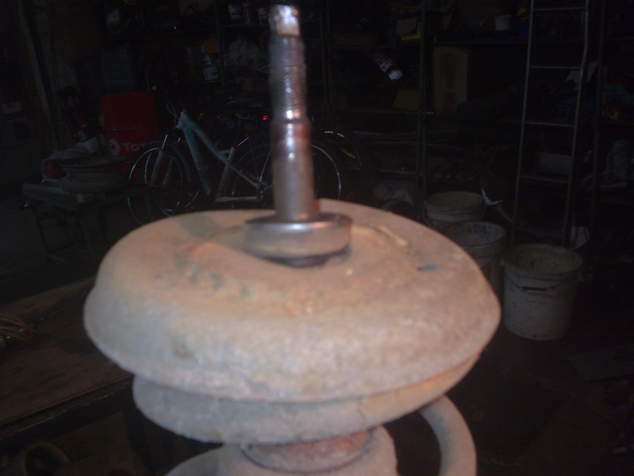

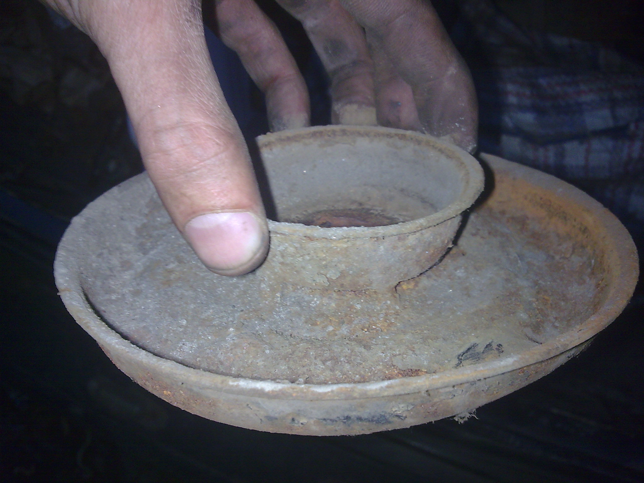

Фотками с телефона тяжело передать весь трагизм ситуации, но нужны передние пружины и опоры стоек, скорее, это верхние опоры пружин, так , наверное, правильнее. Мож кто че предложит
Сообщения: 1384
Re: Для фанатов 340-ых
Сообщение Vladizlav » Ср апр 29, 2015 10:45 pm
В чем трагизм ?
Опоры стоек нужны новые или б/у ? Или все-таки верхние тарелки пружин? Свои подварил, ходят до сих пор.
