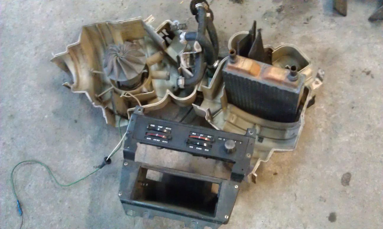

Сообщение volvo244DLs » Чт фев 26, 2015 8:31 pm
Есть куча.

Вас интересует вся печка или только пластина?

не, мне только одна пластина нужна исправная. так как у меня она сломана. В принципе я думаю её подчинить.... Там крепление к тросику сломано....

Ну Вы можете попробовать, а мой опыт говорит, что я не смог это качественно сделать. Выбор за Вами. Я пластинку снять целую не могу. Если нужно, то могу отдать корпус целиком за 150гр.

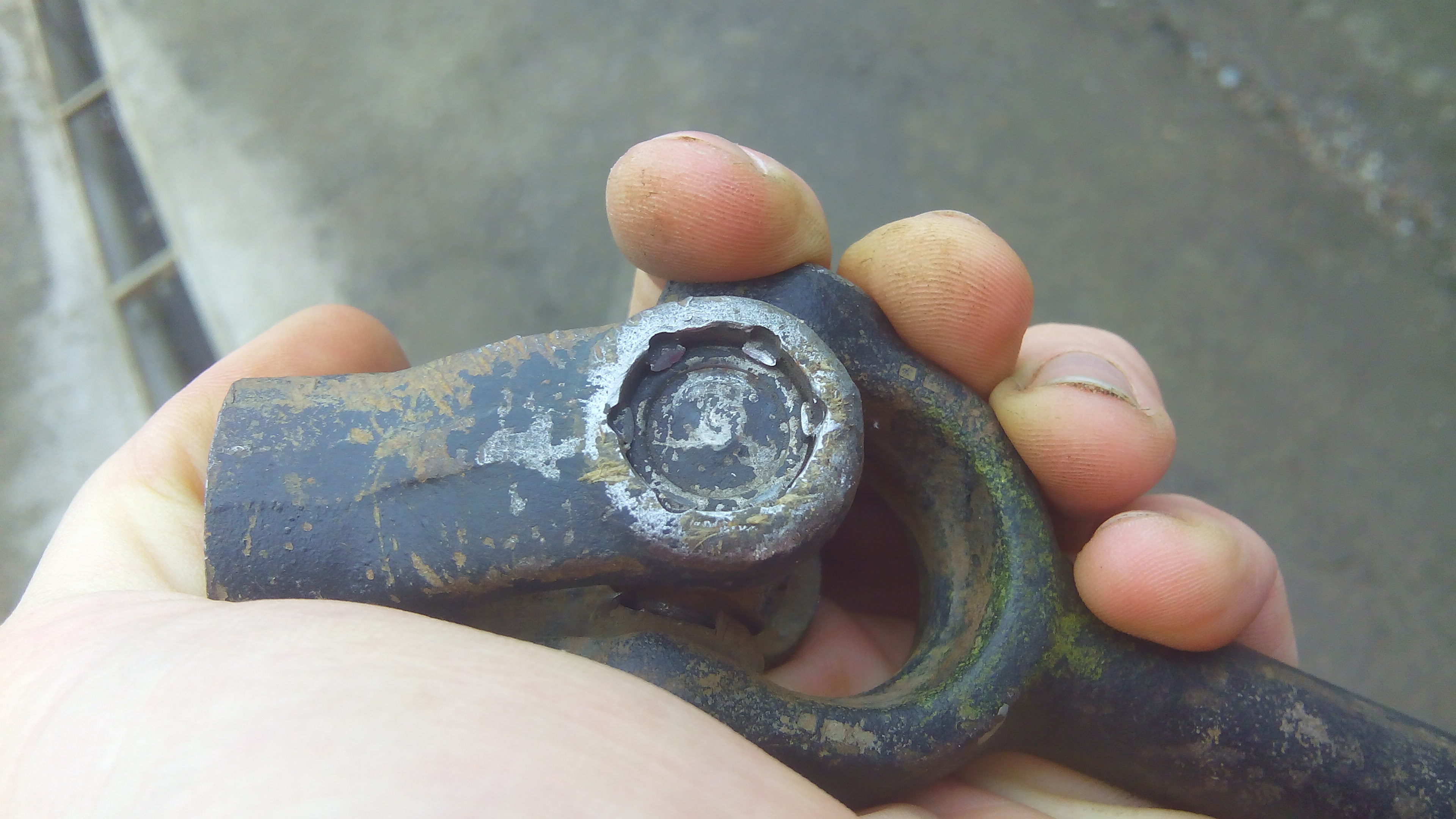

мучался мучался, не могу понять как её разобрать... помогите, пожалуйста, советом )
P.S. пока пытался снять чашечки, пропал люфт... может так поставить :-D
С уважением, Александр.
Barakuda_tm
Сообщения: 981
Re: Валентина
Сообщение nikolajs » Вс мар 01, 2015 8:00 pm
Так и оставь... еще тысяч на 20 хватит, а там и разберешься :)
Мне тоже предстоит. Купил вал с карданами, чтоб от муфты уйти. А там одна крестовина убитая.

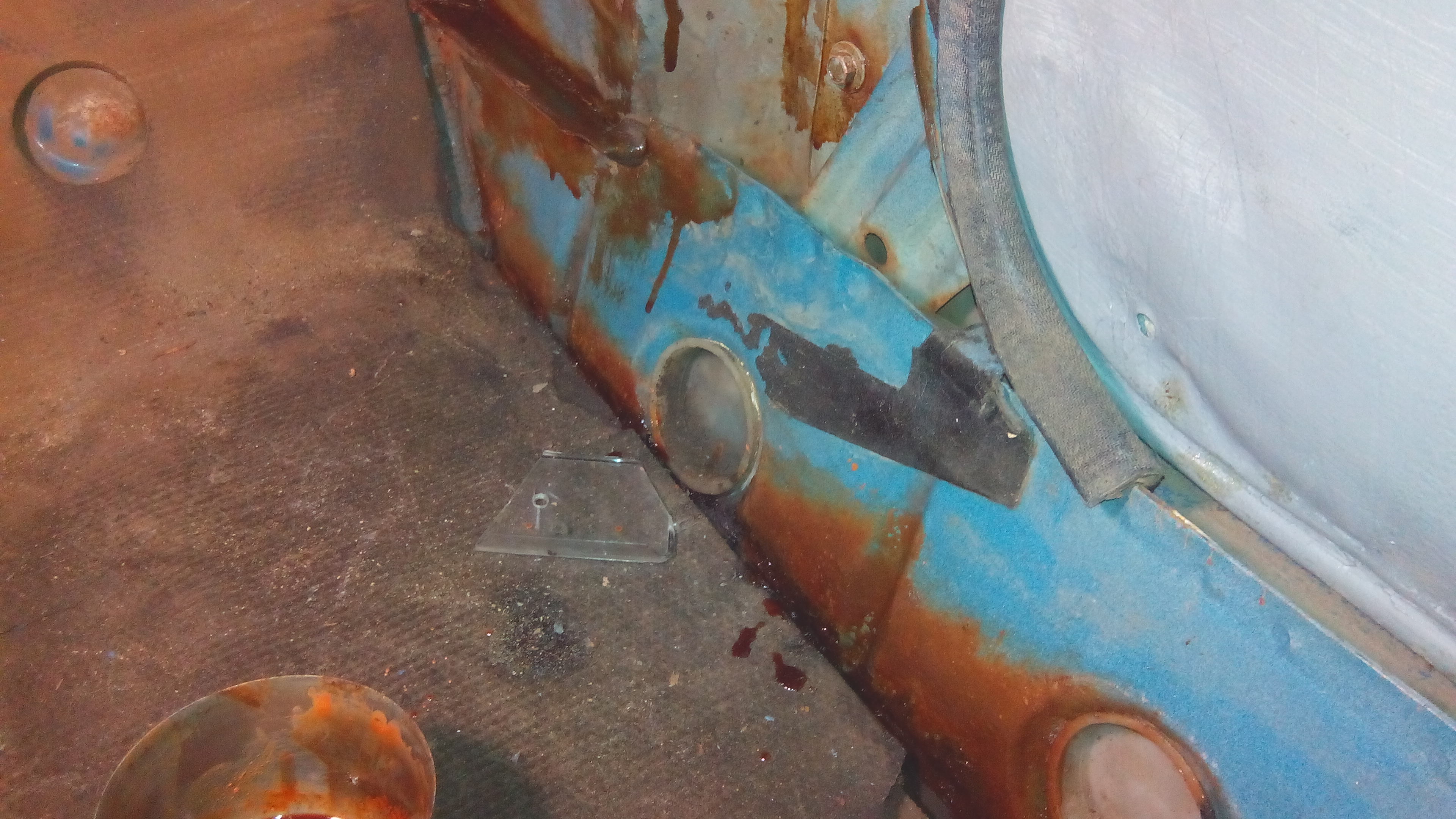

Сообщение nikolajs » Вс мар 01, 2015 10:26 pm
Ух, какая дырочка!
Re: Валентина
Сообщение Barakuda_tm » Вс мар 01, 2015 11:02 pm
nikolajs писал(а):Ух, какая дырочка!
на месте крепления капота. когда снял его увидел что с одной стороны он был на одном болте... Даже не знаю как там привариться.... :(
Barakuda_tm
Сообщения: 981
Re: Валентина
Сообщение Fomax79 » Пн мар 02, 2015 9:51 pm
Делаешь квадратную латку,сверлишь в ней отверстие и привариваешь с обратной стороны гайку, обсаживаешь место под латку,если надо увеличиваешь отверстие в брызговике,чтобы при наложении латки гайка не упиралась в кузов,приложил-обварил. Чем варишь? Полуавтоматом можно вообще аккуратно сделать.

У крестовин фиксация набивкой зубчиков на кромке ,зубчики срезают токарным или кто чем гаразд. Запресовывают новые крестовины и пытаются набить новые зубчики,с переменным успехом.

А не проще поставить новый кардан? Он же стоит копейки (я менял)

Может и проще, экзист выдает только оригинал,за 6000 грн. Насколько помню,этот узел -вечный гемор.

Та не, ясен оригинал не к чему за 6к, БУ в хорошем состоянии за 150грн и дело с концом. А свою отдать кому-то (или самому мучать) сделать, и про запас.
Re: Валентина
Сообщение Stas340 » Вт мар 03, 2015 10:10 am
Не Миш с 2хх ситуация чуть иная чем с 7хх и 9хх, 2хх уже становиться потихоньку раритетом и доноров забугорных практически нет, потому что 2хх стоит за бугром дороже чем у нас (+ еще и пригон), то есть если притащить и разбарахолить то цены будут совсем не гуманные а иногда космические, потому некоторые запчасти становятся штукой ваще недоступной (типа дверные ручки бежевые чтобы не затасканные и не обшарпанные, дверные карты, остальные детали салона) и карданчик чтобы найти просто б/у надо постараться а чтобы идеальный так ваще из разряда фантастики (ну или цена гривен 500) а крестовинка по курсу 8 стоила 100 гривен что в принципе не так уж и дорого
На сарайке зять что то пытался сделать но ввиду толи нежелания толи еще чего испортил все и я просто положил подходящие шайбы и поставил пару точек на шайбу сваркой, естественно сразу все это охладив, потому что кернить уже было нечего.

Во как! Ну тогда это меняет дело. Тогда я бы на твоем месте, Саша, отдал бы кому-то кто это уже делал и знает в этом толк (чтоб не сломать самому), заплатив за работу. Хотя как вариант - можно вы вернуться и сделать как Слава на своей купэшке - он туда умудрился с 940 вставить (путем смекалки и сварочного аппарата) кардан ;)

Проблема с карданчиком высосана с пальца, поменять крестовину дело 20 мин и до 200 гр (раньше она стоила 50-80 грн), если карданчик алюминиевый то перекернить, если железный то шайбы и пару точек сварки

Barakuda_tm писал(а):но у меня пока что сварки нет ) Думаю, если вот такие сложности, оставлю пока что этот. Хотя, может с Сергеем Ивановичем поговорю )
Все сам подготавливаешь, берешь литр пива и по дороге домой зарулюешь на любое СТО и там за 2 мин ставят полуавтоматом 8 точек и все довольны.

то есть вот эти зазубринки нужно сточить, достать чашечки и крестовину, вставить новую, запрессовать чашечки и заварить? так?

Сообщение Stas340 » Вт мар 03, 2015 12:05 pm
тип того только лучше прихватить через шайбу, там если не ошибаюсь шайба на 8 хорошо ложилась (внутренний диаметр) в любом хозмаге шайбы новые блестявые есть в широком ассортимете
