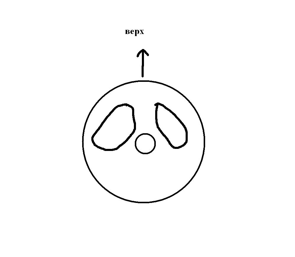

Сообщение zavgar666 » Вт мар 17, 2015 10:37 am
Как правильно установить сайлентблок заднего моста? Куда направить стрелку? В мануалах нет даже намёка. Я вижу самыё подробные мануалы по вольво только на 340.

Сообщение Stas340 » Вт мар 17, 2015 10:41 am
Re: Сайлентблоки заднего моста 240.
Сообщение Stas340 » Вт мар 17, 2015 10:43 am
еще лучше сразу сделать разрезную дистанционную втулку между ушами моста чтобы при запресовке сайлента ухо не уходило и расстояние между ушами оставалось одинаковое

Сообщение Fomax79 » Ср мар 25, 2015 1:43 pm
Лежит пара сайлентов,один оригинальный,так вот стрелка -треугольник указывает вниз,и написано DOWN (треугольник) NEDAT. Вообще меняются приспособой-сьемником(труба с винтом),но при отсутствии просто кувалдой и надставкой.

Сообщение zavgar666 » Ср мар 25, 2015 1:59 pm
Всем спасибо! А в мануалах нет нигде даже намёков.
