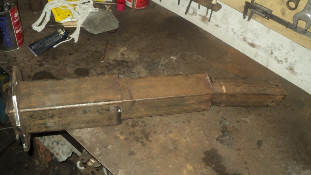

Сообщение Stas340 » Вт дек 08, 2015 6:02 pm
Через три недели после начала отопительного сезона оторвалось у меня два колена телескопа, мне он не нравился изначально, потому как доступа к токарному станку нет все делалось руками а с круглым и малыми зазорами очень тяжело, ввиду чего я верхнюю крышку рекуператора только прихватил в нескольких точках а щели промазал герметиком (чтобы в будущем переделать).
Но перед этим я пару недель топился без телескопа точнее только с первым его коленом (труба 90 мм длинной 35 см) все горело довольно нормально, правда не всегда стабильная температура была, некогда было :)
Срезал прихват, достал остаток телескопа, вырезал квадрат (самое стремное оказалось, орудовать 230-й болгаркой через проем 25*30 совсем неудобно), новый телескоп через пластину 8 мм прикрутил на 4-ре болта *10 с прокладкой асбестовым шнуром.
Новый телескоп сделан из квадратных труб 100*100, 80*80, 60*60, для ограничения хода труб приварен квадрат 8*8 но его приходилось "фрезеровать" до 7*8. Телескоп получился вполне ничего и складывается и раскладывается без заеданий.
Также модернизировал систему поднятия телескопа. Тросик в нержавеющей направляющей трубке ходил туговато, жертвой для направляющего ролика стал кусок ротора и шкив с генератора с дизеля 1,6 ))), в него вдавился 203 подшипник, а стойкой для него стал кусок продольной передней тяги с 340.
Распределитель воздуха оставил тот же из черняги, за чуть больше 4-х месяцев он сильно не прогорел (котел постоянно в тлеющем режиме, и выше 55-60 градусов температура не поднимается, потому как будет жарко).
Установил и опробовал, телескоп подымается очень легко также хорошо и без подвисаний опускается.
Горит все также хорошо 12-20 часов (зависит от плотности укладки дров) если хорошо просыпать агропеллетами то можно и на сутки растянуть при выходящей температуре 45-50 градусов
