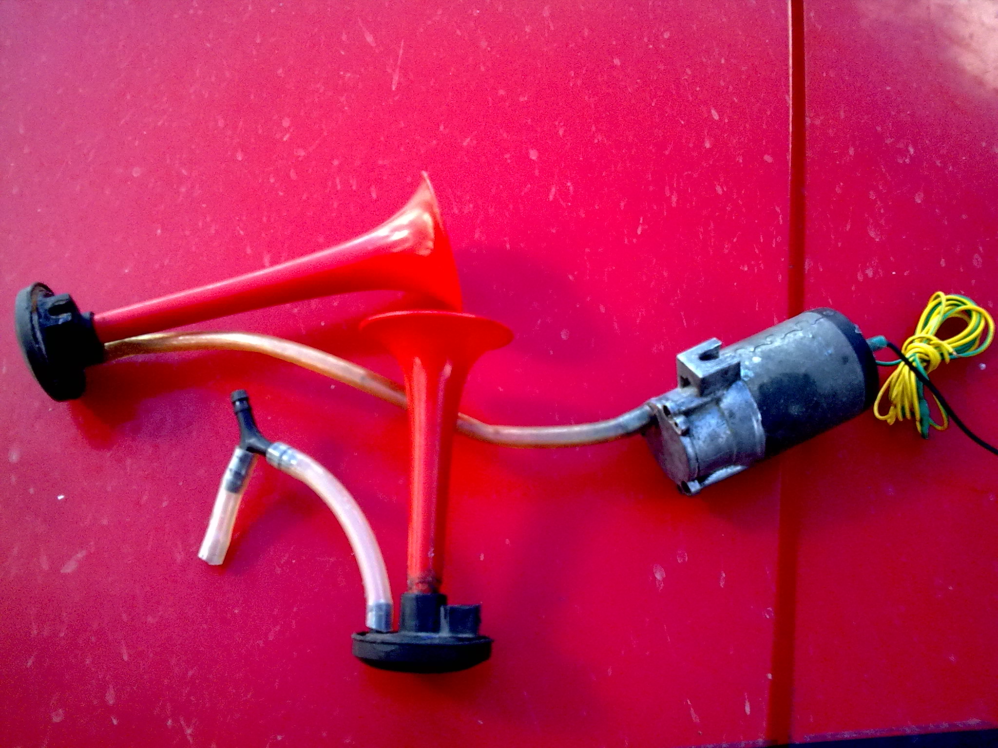

Прийшла дудка.
Гудить супер ! А в спарці з електричними -- взагалі шикарно. Коротку правда мало чути (зняв, залишив тільки велику -- зато велика стала голосніше кричати).
До вечора думка помінялася -- хочу ЩЕ ГОЛОСНІШЕ !!!
А то бабка дорогу переходить, 4 полоси, я їй фа-фа -- а вона навіть голову не повернула ...
П.С. Дудка в продажі.

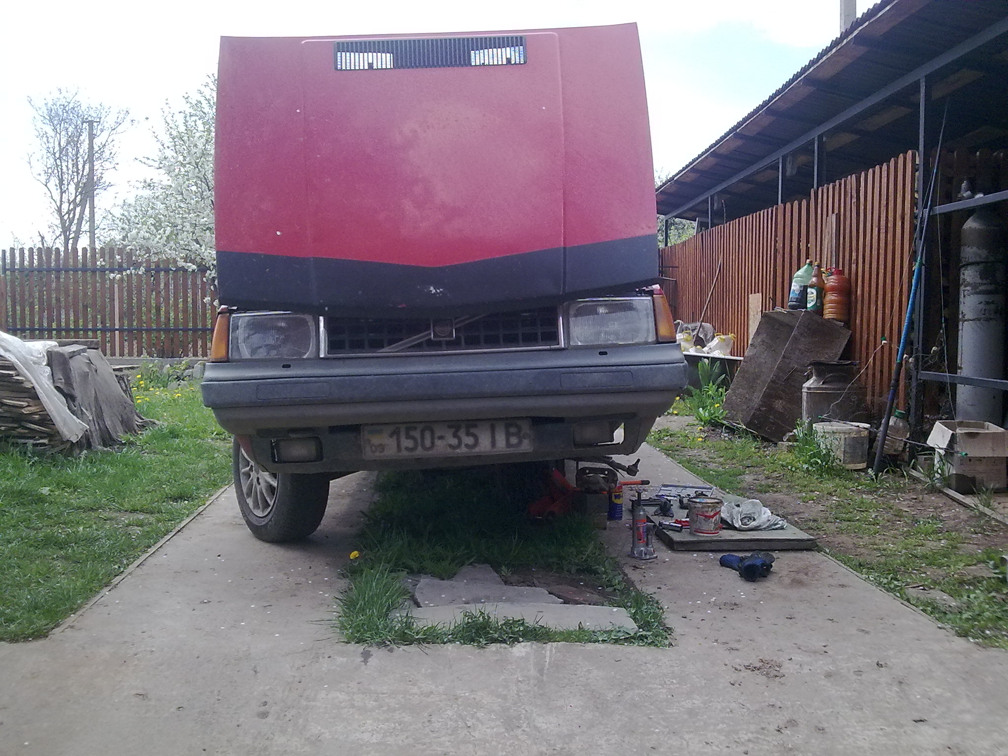

Продовжуєм святкувати. Зробив сходження (в себе на ямі) на глазок. В перспективі -- заміна рульового наконечника, тому все одно треба буде робити ще раз.
Права ресора знов почала гриміти -- два болта попустились. А точніше -- почали гризти балку. Піклав шайби і гравери.
Розкислив другу сторону на тормозах -- тепер нормально працює ручнік !
Чуть не забув -- зняв ущільнювач на люці. Промив, посадив на герметик. Прийшлося давати шар герметика близько 4 мм, щоб нормально сів ущільнювач. Чекаю на дощ.
