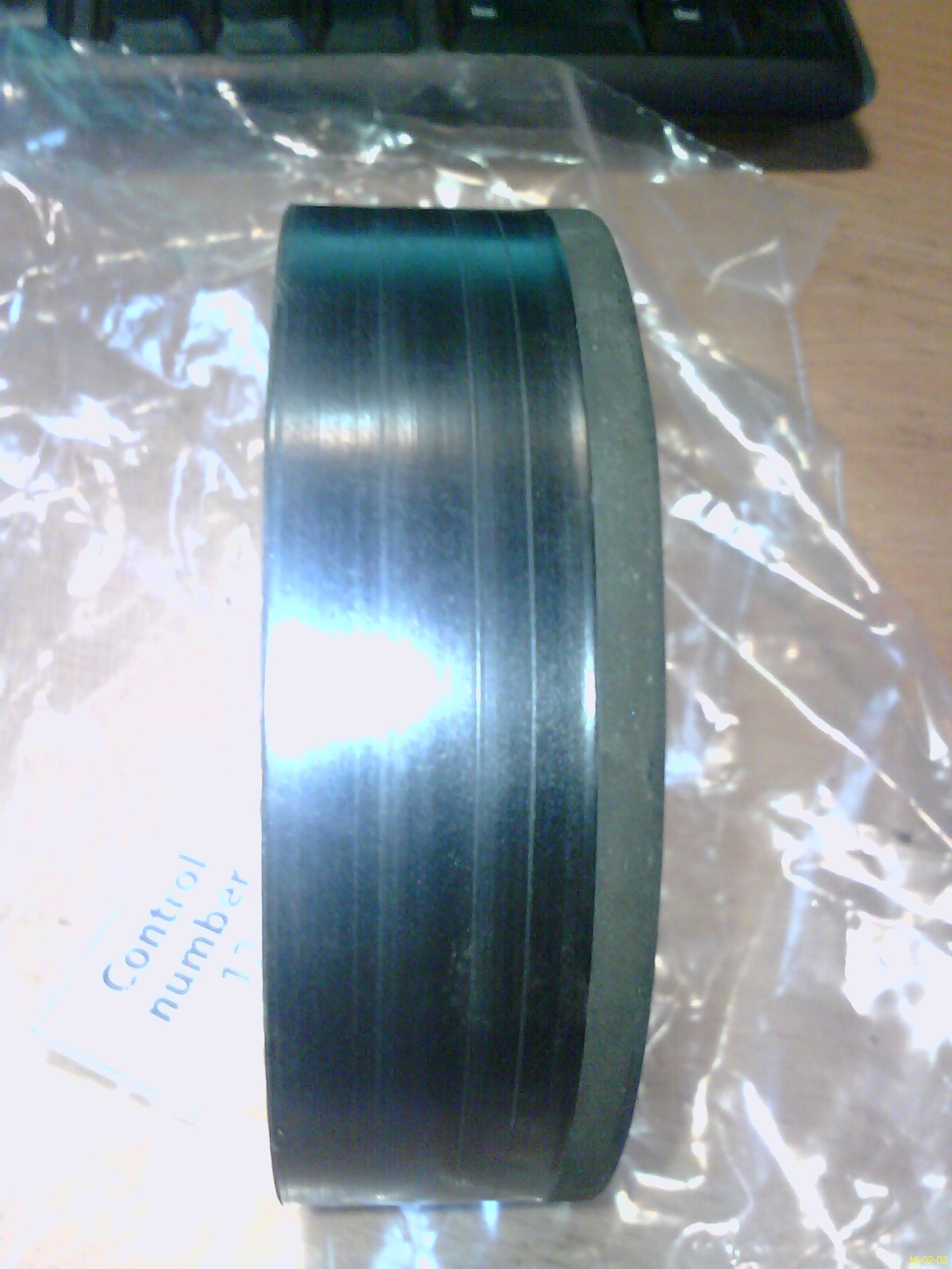

Сообщение idk » Пт янв 29, 2016 8:57 pm
idk писал(а):Сезон дождей, снега и пр.
При попадании в лужу сильно свистел ремень, потом начал бухтеть один из роликов приводного.
Накупил всего - ремень + 2 ролика. Еще не менял, решил понаблюдать, а свист пока пропал.
Поменял приводной ремень и ролики.
Ролик на натяжном еще почти норм. Обводной ролик капут полный, еле вращался и ещё выело дорожку на пластике (чегось ролик был смещен по центрам).
На все примерно пол часа, но устал. Держать фонарь и светить чудику который меняет - та еще работа )
На заметку. Volvo 850 2,5 B5254FS LH32 1994г с климатом.
Ремень приводной 9146557(ориг номер) - контик 6PK1623 (был 6PK1625 (DAYCO) еще очень даже, но покоцаный из-за обводного ролика).
Ролик ремня генератора (обводной) (88X26) ориг номер 9146139 - заменитель неоригинал.
Ролик ремня генератора (натяжной) (76X26) 6842620 / 272136 - заменитель неоригинал, менял сам ролик (натяжное старое).
