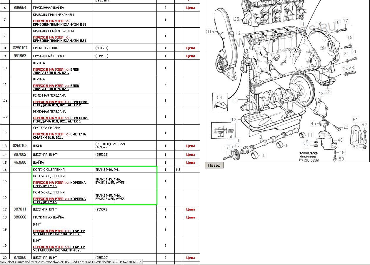

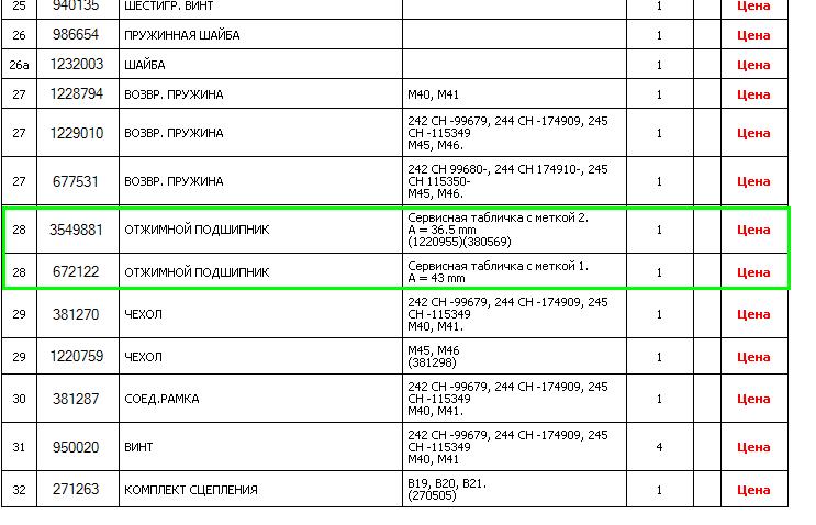

Итого каталог говорит что М40-41, ну и наверное 44 ставились 75-76 гг, дальше 45-46
Кожухи разные вот как раз из-за тех болтиков наружных
Ну и выжимные тоже дает разные как раз на тех 6,5 мм
В общем крайне раритетная коробка тебе досталась друже :?
Интересно а М46 с убитым овердрайвом будет ехать на остальных передачах вперед и назад?
