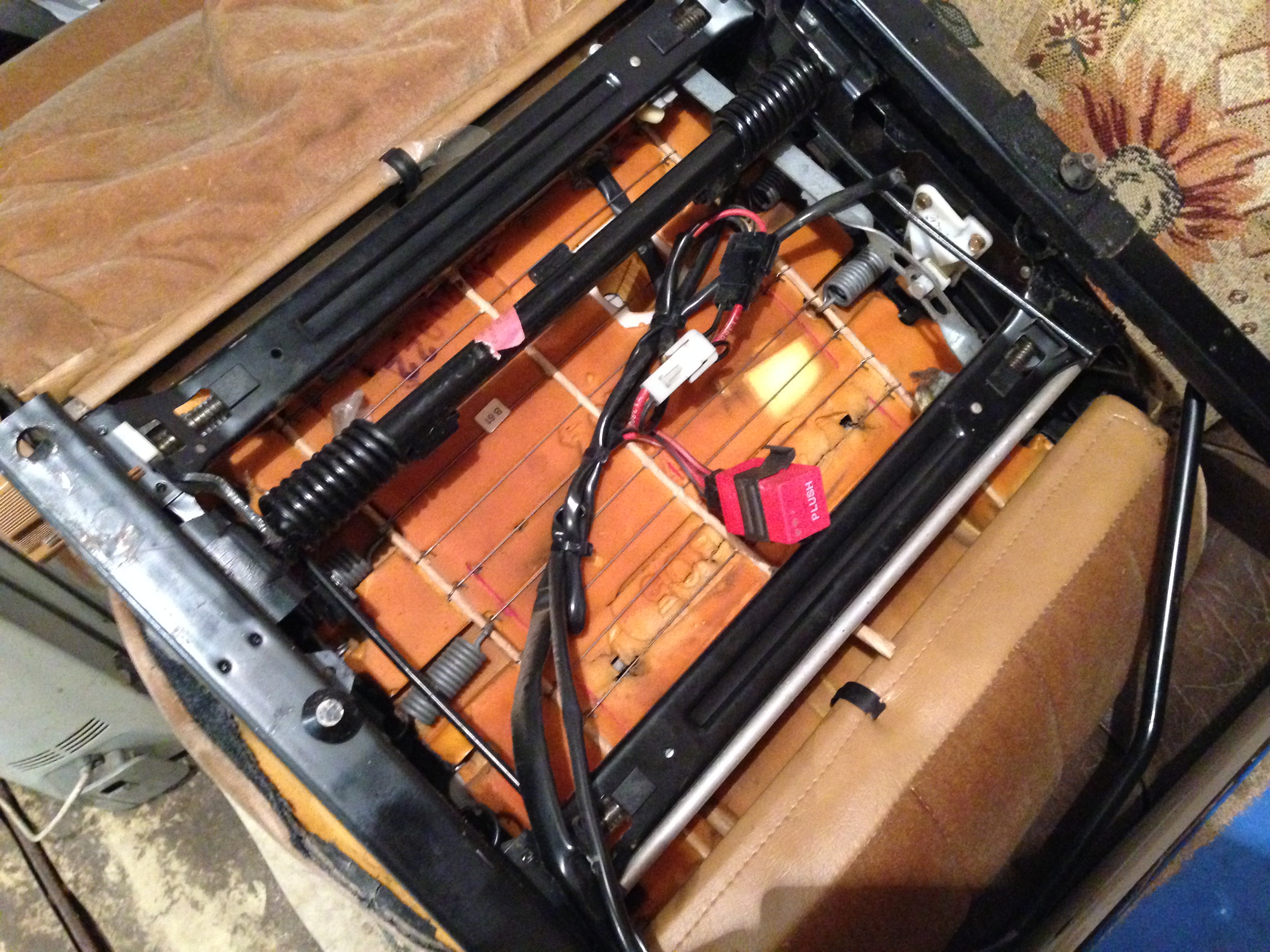

После того, как поставил новую кнопку аварийки, поставив пару реле, заменил несколько предохранителей, поставил пару лампочек...заметил:
1) электростеклоподъемники/люк работают всегда (положение ключа "0"), раньше - только при включённом зажигании, положение ключа "2"
2) повороты работают с всегда (положение ключа "0"), раньше - только при положении ключа "1"/"2"
3) оповещение непристёгнутого ремня водительского сидения работает всегда (положение ключа "0"), раньше - только при включённом зажигании, положение ключа "2"
вопросы:
1) что из этого нормально, а что из этого я не "довосстановил" (там было некое кол-во колхоза, может не всё убрал)?
2) должна ли быть конусообразная пружина в водительском сидении? или что-то типа жопного датчика как на пассажирском, который заставляет клацать релле ремней?
