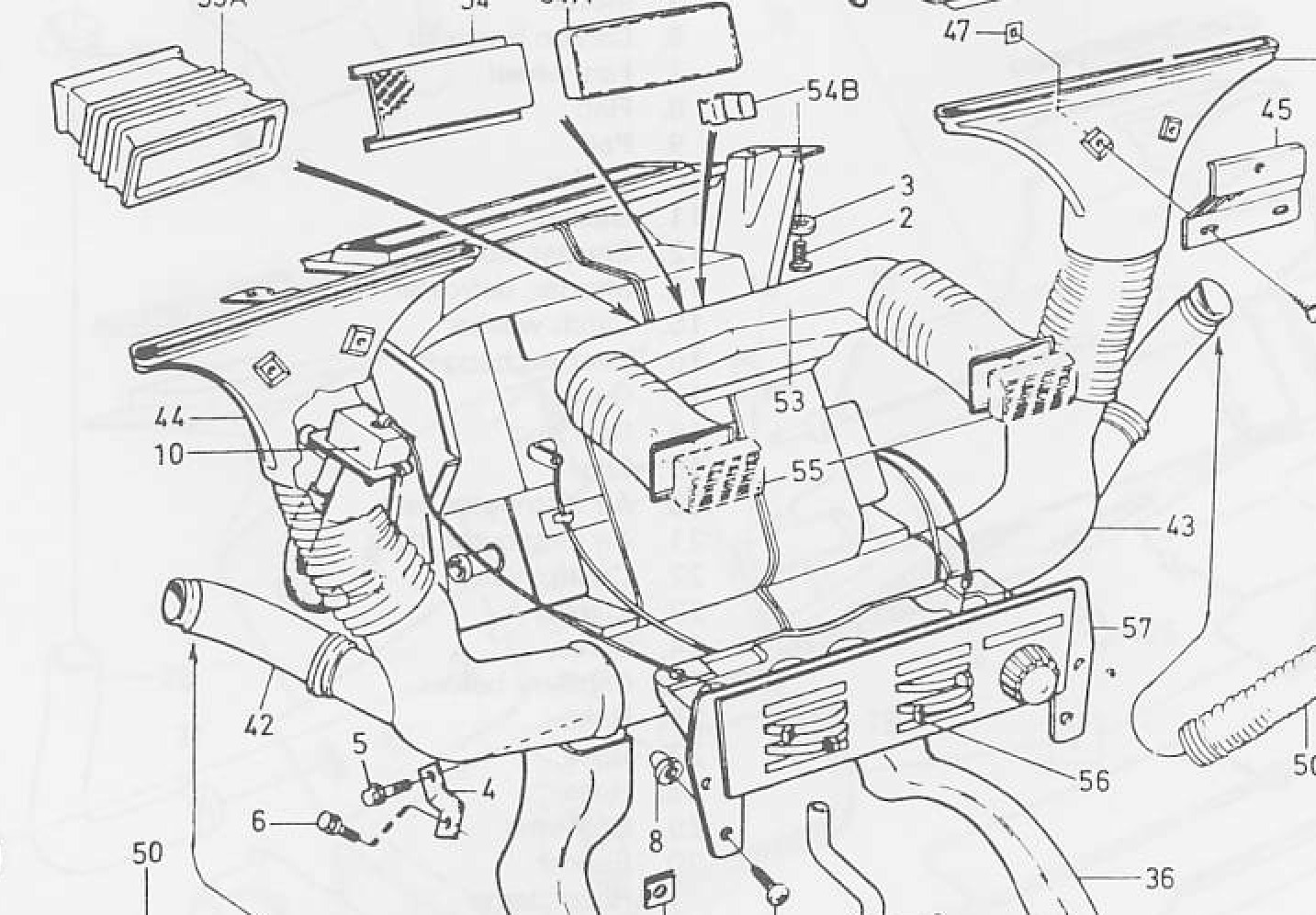

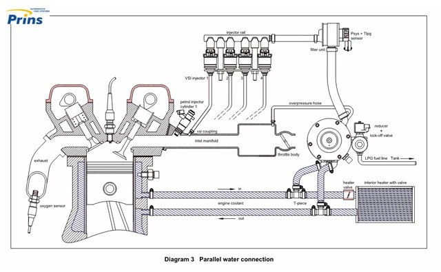

Сообщение rabbit » Вс июн 21, 2015 6:26 pm
Клапан точно есть (№10 на картинке ниже), значит мне неверно подключили подогрев редуктора, надо делать параллельное подключение (((.
А вот собственно два варианта подключения в зависимости от наличия/отсутствия клапана, перекрывающего поток ОЖ через радиатор печки:

Сообщение accept » Вс июн 21, 2015 8:28 pm
rabbit писал(а):Клапан точно есть (№10 на картинке ниже), значит мне неверно подключили подогрев редуктора, надо делать параллельное подключение (((.
подключать так как на первом рисунке я думаю смысла нету. та же картина - закрыт радиатор печки - циркуляции не будет.хотя для зимы и отсутствии клапана такой способ более эффективен. на мой хлопский розум - если есть клапан - только второй вариант. и вопрос : я не нашёл ручной подкачки на своём бензонасосе . может есть способ без неё как-то покачать. да и ещё - это сугубо моё мнение - я бы поставил редуктор на левом стакане. всё-таки такое опасное соседство с выпускным коллектором который как сковородка...бережёного Бог бережёт. а может это последствия роботы в реанимации и не стоит обращать внимания... но я бы не рисковал. решать Вам. нас вольвоводов в Украине и так мало (я имею в виду машины) нас беречь надо :D :welcom:

Сообщение rabbit » Вс июн 21, 2015 10:36 pm
Ручной и не должно быть, я имел в виду открутить насос и покачать рычагом привода, там усилие небольшое. Посмотреть будет ли протечка в полость привода (соответственно и в картер).
Насчет подключения подогрева - да, собственно вариант со второй картинки и буду делать, пока что включено как на первой.
Что касается установки редуктора - вроде как не имеет значения с какой стороны, главное чтобы низко. Насколько мне известно. :?

Сообщение Stas340 » Ср июн 24, 2015 10:51 am
Ну как бы подключать редуктор последовательно можно но только на машинах на которых поток горячего воздуха перекрывается заслонкой (для отсечения воздушного потока от радиатора) в двойке стоит обычный кран, потому врезать надо только параллельно.
у меня врезано в шланг радиатора отопителя через тройник, второй выход подключен к выходу на коллекторе (не знаю есть ли такой на "золотом" коллекторе) viewtopic.php?f=54&t=27116&start=210#p262525
ЗЫ как то не понятен мне ход установки всего на противоположной "от всего" стороне и прокладкой полтораметровых шлангов :?

Сообщение rabbit » Ср июн 24, 2015 3:16 pm
Stas340 писал(а):Ну как бы подключать редуктор последовательно можно но только на машинах на которых поток горячего воздуха перекрывается заслонкой (для отсечения воздушного потока от радиатора) в двойке стоит обычный кран, потому врезать надо только параллельно.
у меня врезано в шланг радиатора отопителя через тройник, второй выход подключен к выходу на коллекторе (не знаю есть ли такой на "золотом" коллекторе) http://volvo.com.ua/forums/viewtopic.ph ... 10#p262525
Уже прикупил тройнички, буду переделывать.

Сообщение rabbit » Чт июн 25, 2015 11:25 pm
Вчера переделал подогрев редуктора.
Вот такие тройнички, ответвление на редуктор откалибровал на меньшее отверстие с помощью резиновой прокладки. Чтобы был приоритет печки.
Проехался, вроде все гуд, работает, греет как надо и не протекает. Посмотрим.

Сообщение rabbit » Чт авг 27, 2015 10:39 pm
Чуть более тысячи после исправлений в системе подогрева редуктора ГБО - полет нормальный. Проблемы заводки двигателя, связанные с переохлаждением редуктора ушли.
Появилась другая неприятность - отказ заводиться на газу сразу после заправки "до полного". На бензине - без проблем. Наверное пора сделать профилактику редуктора. Видимо, переохлаждения не прошли даром.
Пока просто перехожу на бензин перед заправкой и на газ сразу после.
