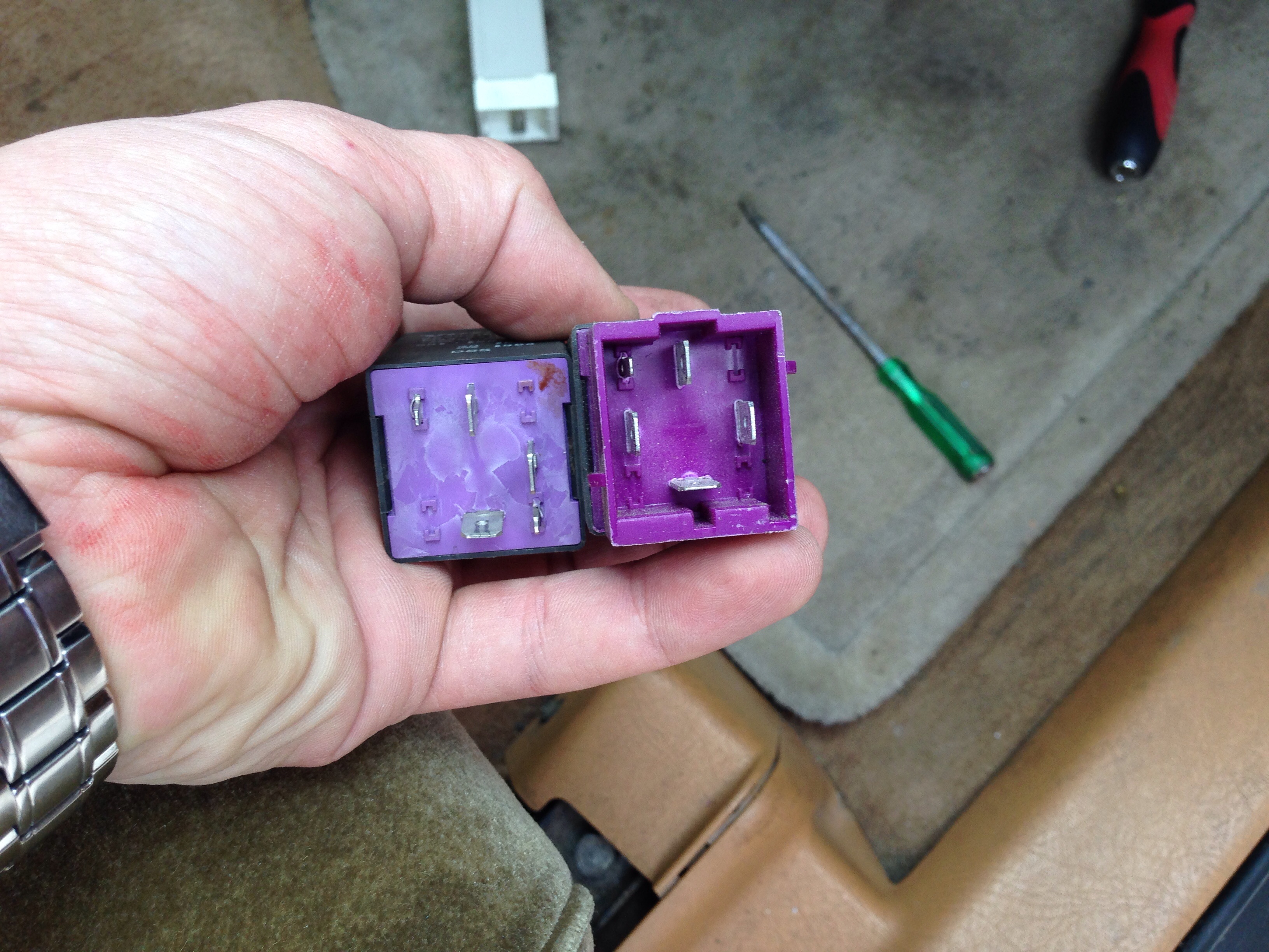

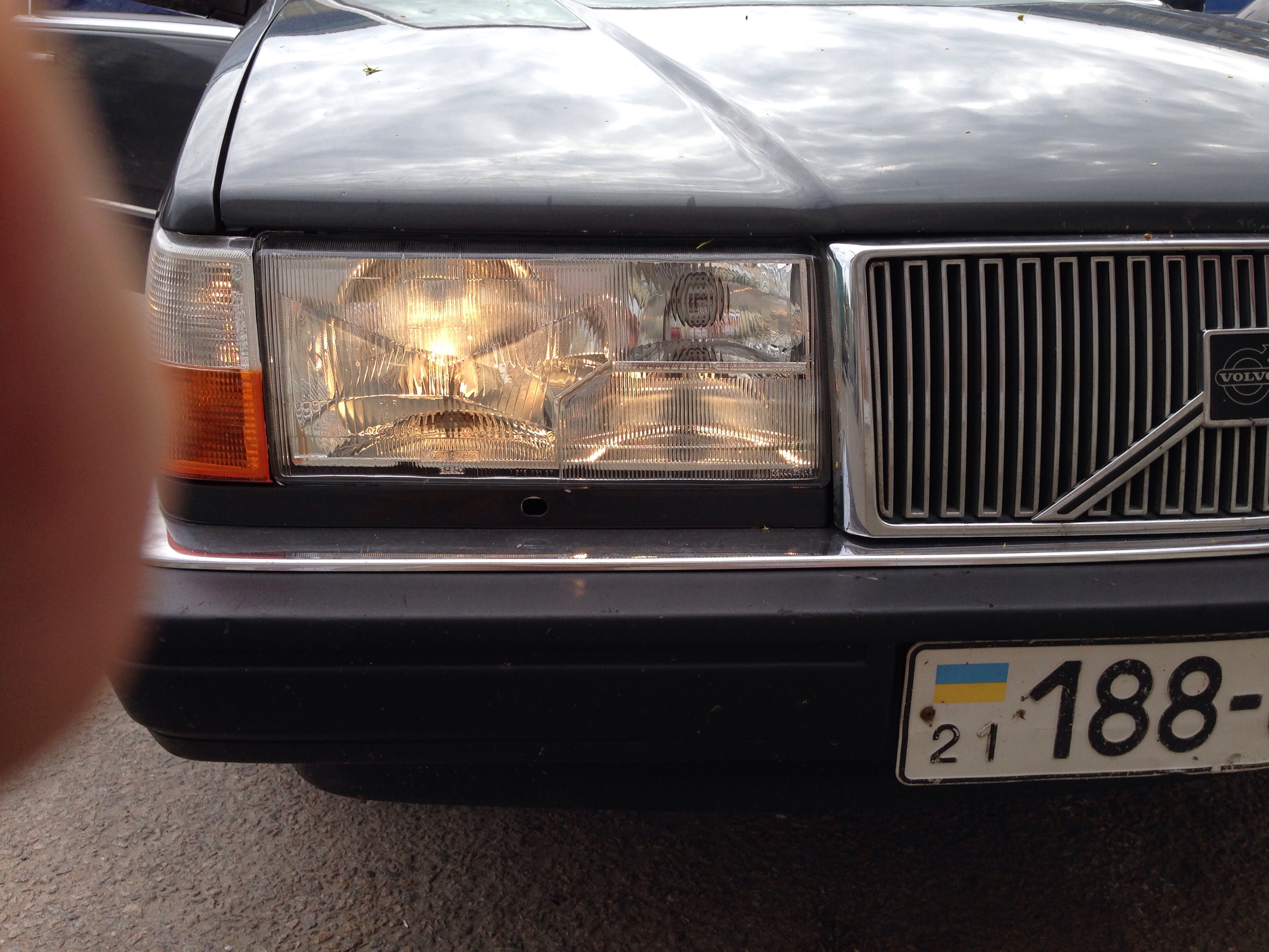

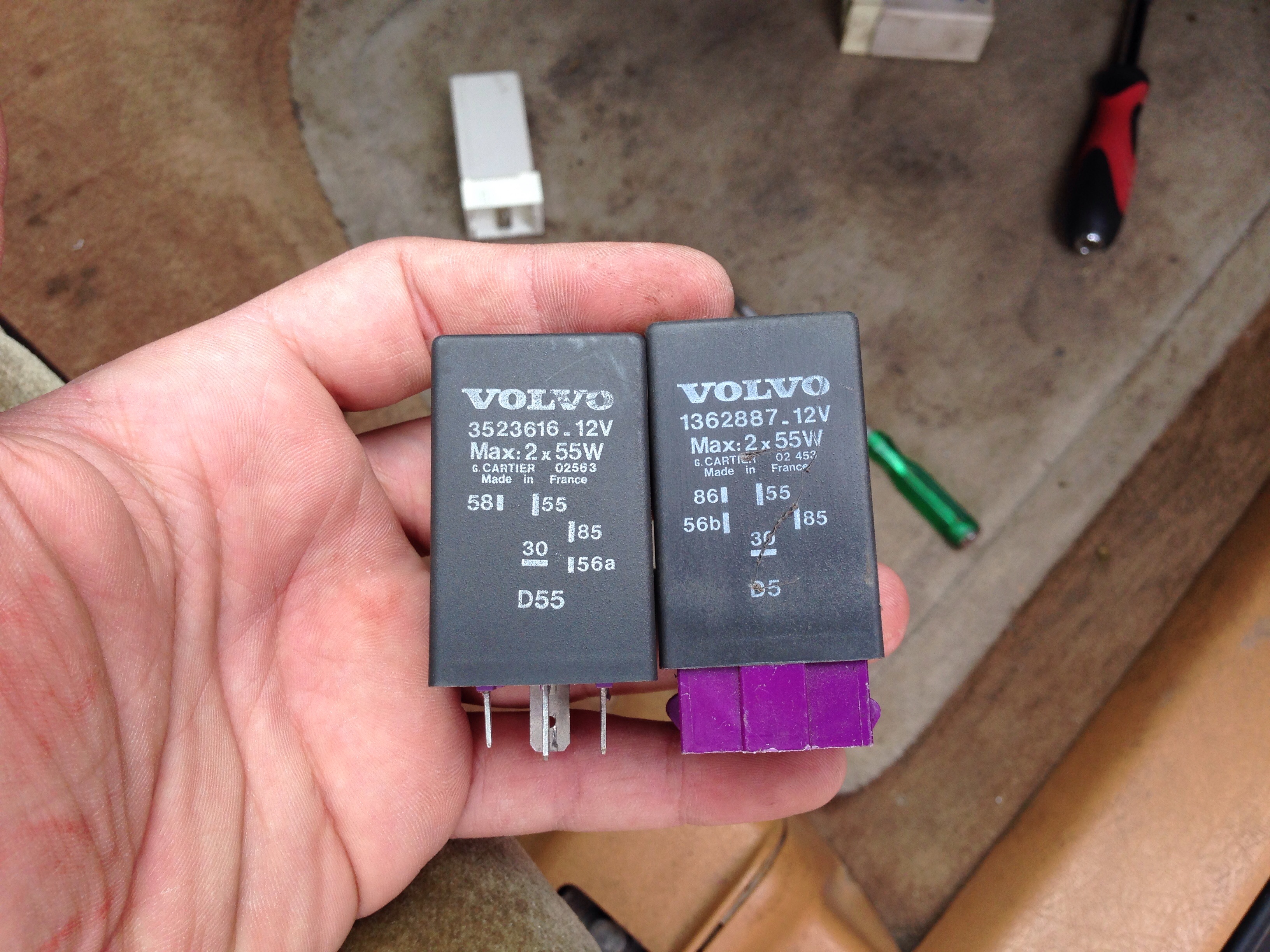

с туманками всё, поставил правильную реле (справа) - с ближним работает, с дальним выключаются. Так и оставлю, подбирать под "работает с дальним" не буду - думается мне, что проводка поплавится. Хотя нужно смотреть, но уже лень, т.к. работает как хотелось.

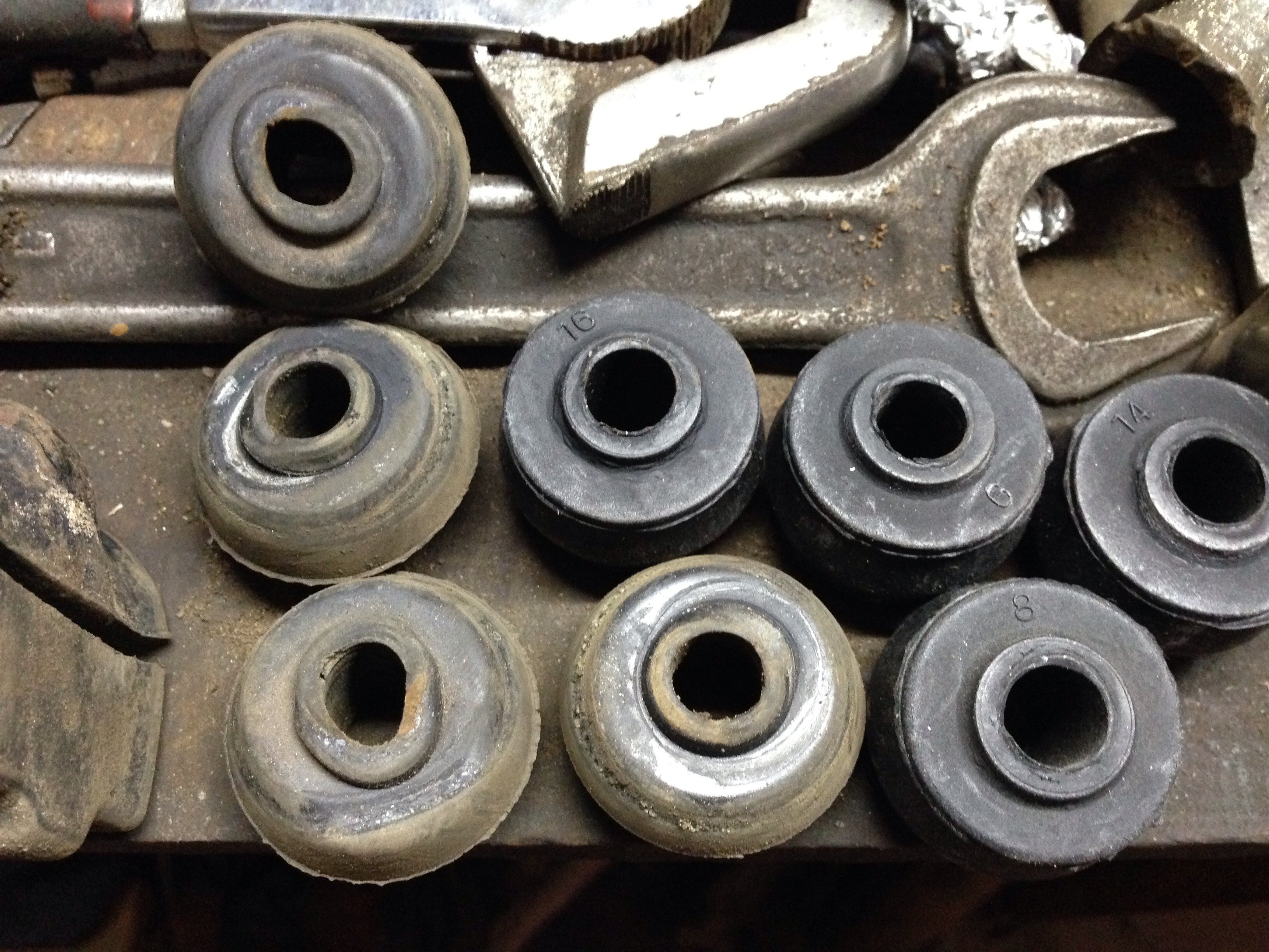

короче слева один сайлент порвало, отчётливо случит по ямкам как будто деревянными битами друг о друга. Так же поменяю втулки стаба и резинки стоек. Soon :moil:

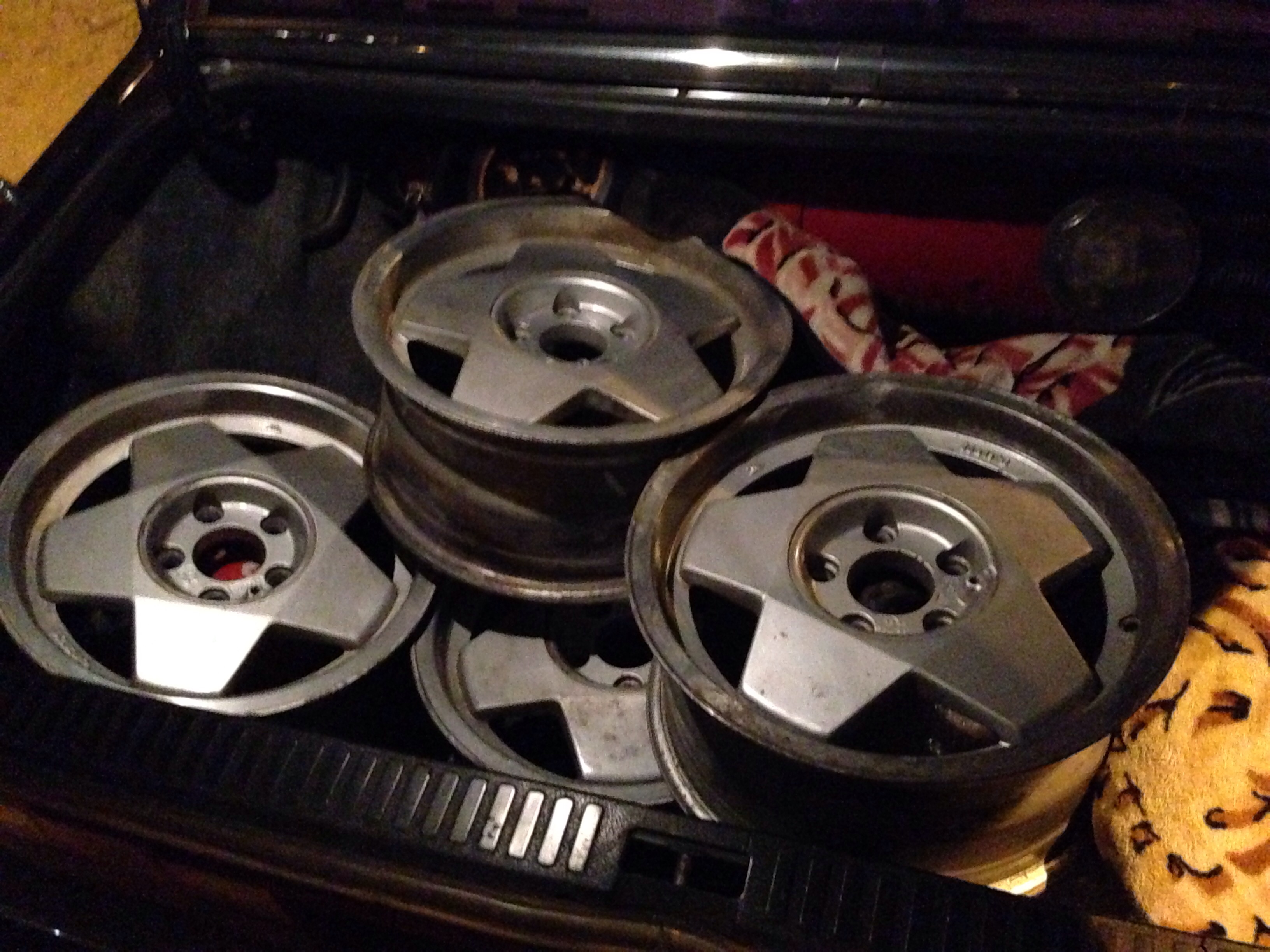

Сообщение Ice_BEAR_Bo » Пт май 08, 2015 2:31 pm
первая партия дедовых дисков :cars:
Re: 760 Aircraft carrier
Сообщение ivan@m » Пт май 08, 2015 2:40 pm
Миш там или 2 диска шириной 15 дюймов или их 6??
Сообщение Ice_BEAR_Bo » Пт май 08, 2015 2:50 pm
не, у меня ж не каток )) 6 штук ))

- втулки стаба (23мм)
- втулки стоек стаба
- 4 сейлента по мультику

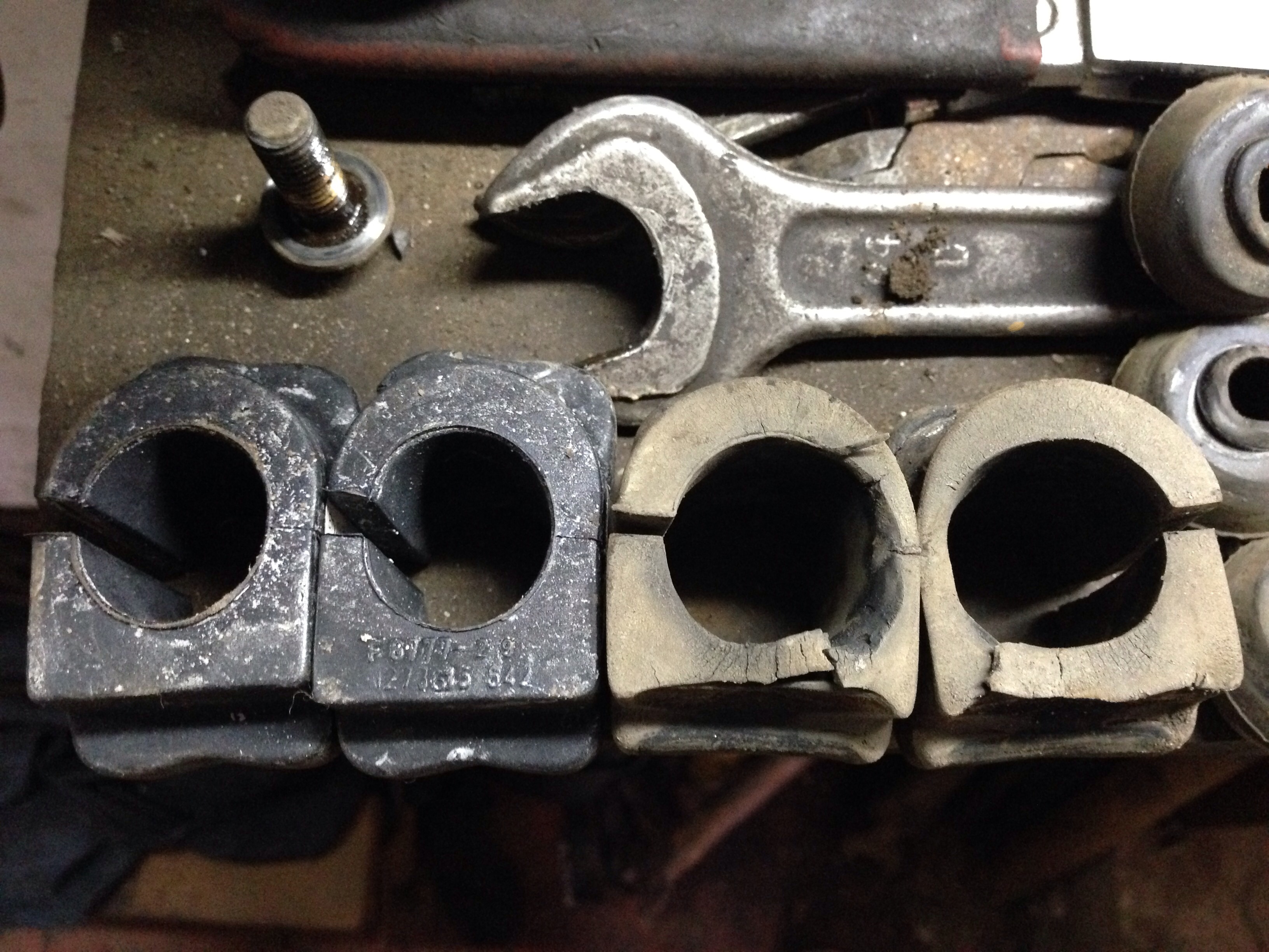

Сообщение Ice_BEAR_Bo » Сб май 09, 2015 4:02 pm
...и спереди больше ничего не клацает ;)

Сообщение idk » Сб май 09, 2015 4:43 pm
Ice_BEAR_Bo писал(а):...и спереди больше ничего не клацает ;)
Втулки стабилизатора были Беда-печаль.
idk
Сообщения: 837
Сообщение Ice_BEAR_Bo » Сб май 09, 2015 11:12 pm
Да то я тупонул и не поменял их вместе со стойками осенью. Вполне возможно, что это были родные втулки которым 25 лет ))
