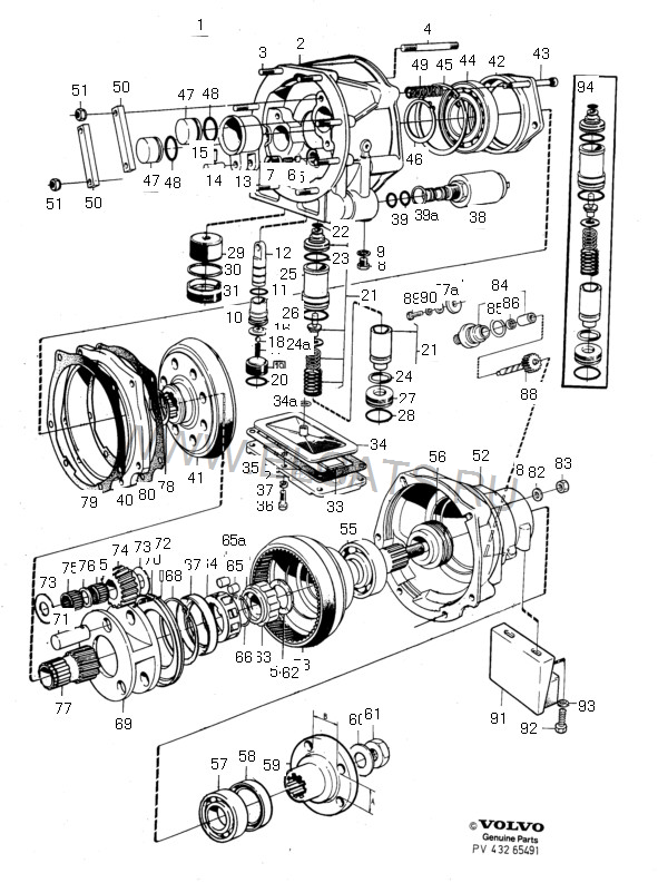

Стас я чистил сетку под № 34 а там есть ещё вильтр №29, кто то его вообще чистил как его достать.

когда снимите поддончик там виднеются три пробкита что крайняя правая она имеет два отверстия для ключа (типа как на болгарке) туда два подходящих сверла вставляем и между ними монтировку и откручиваем, потом вес просто достается и моется
