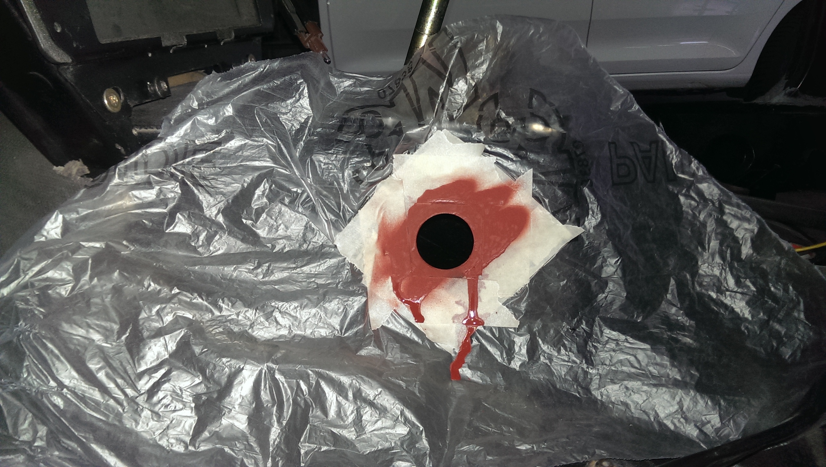

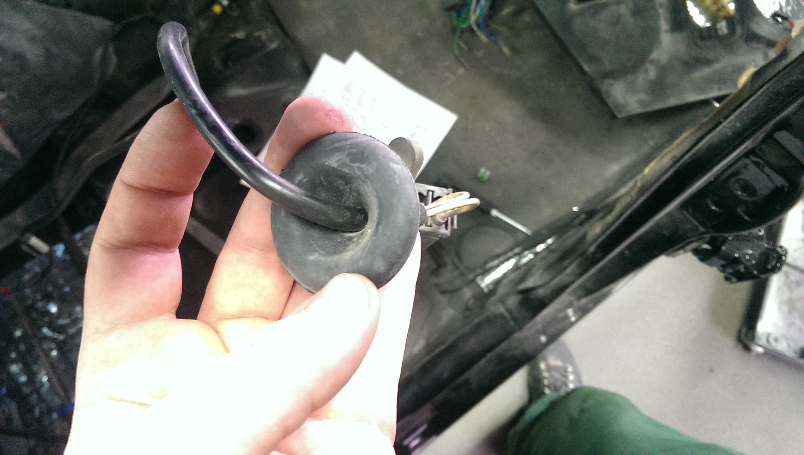

так же в районе кулисы кпп со стороны водителя было просверлено отверстие
под провод для заднего хода
в родном исполнении провод огибает и через кулису идет к жабке задней передачи, этот провод у меня успешно перетерся и при включении заднего хода ничего не загоралось, решение было подсмотрено в 940, от туда был демонтирован этот провод с резиновой заглушкой
и установлен в 240

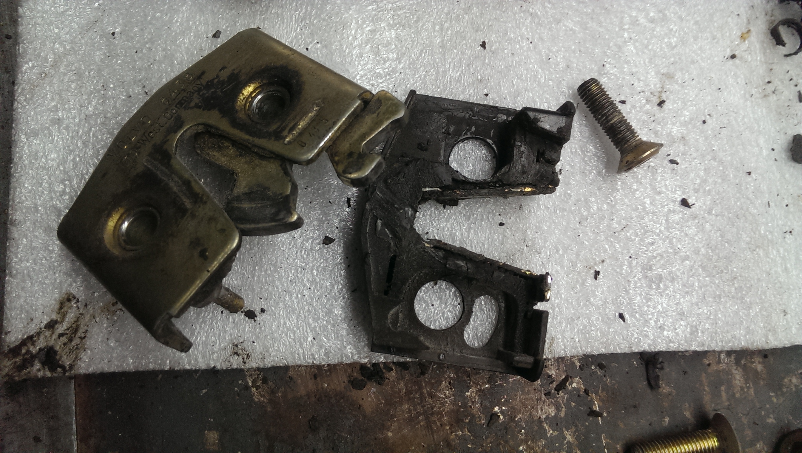

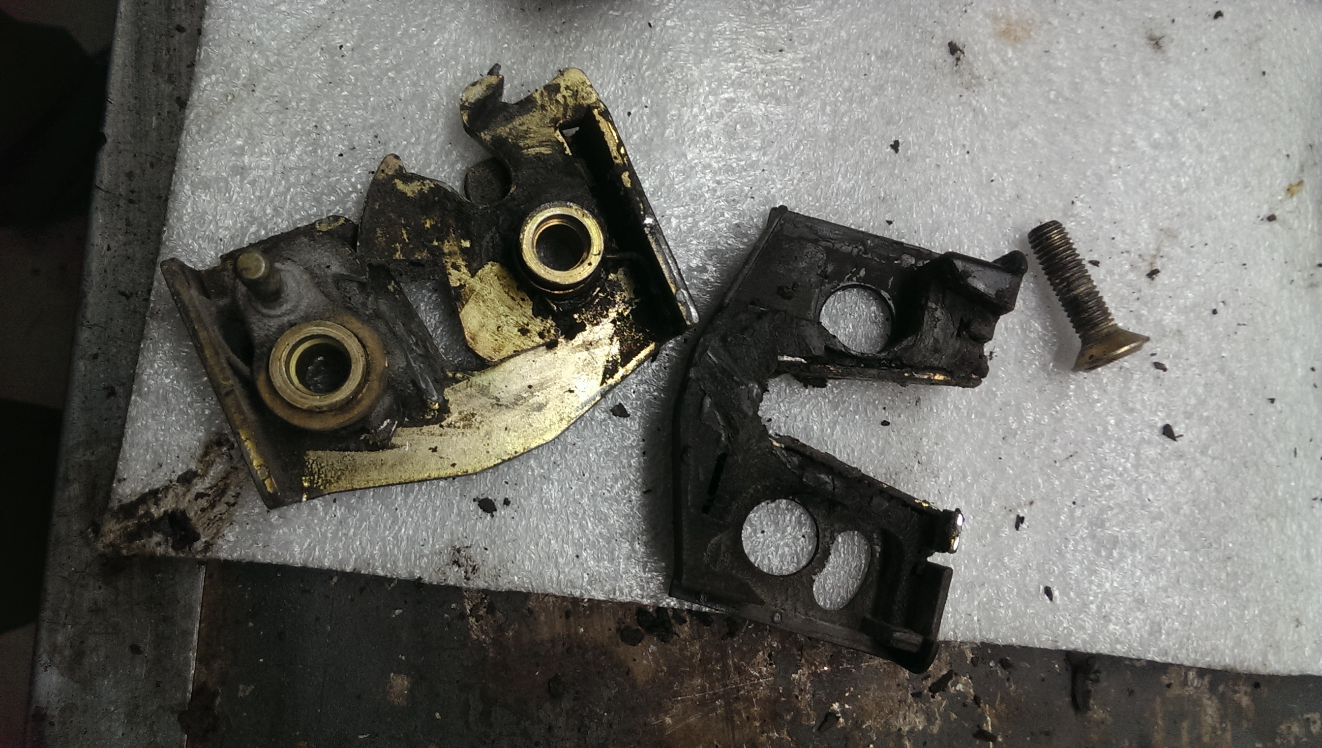

также были перебраны и вычищены замки

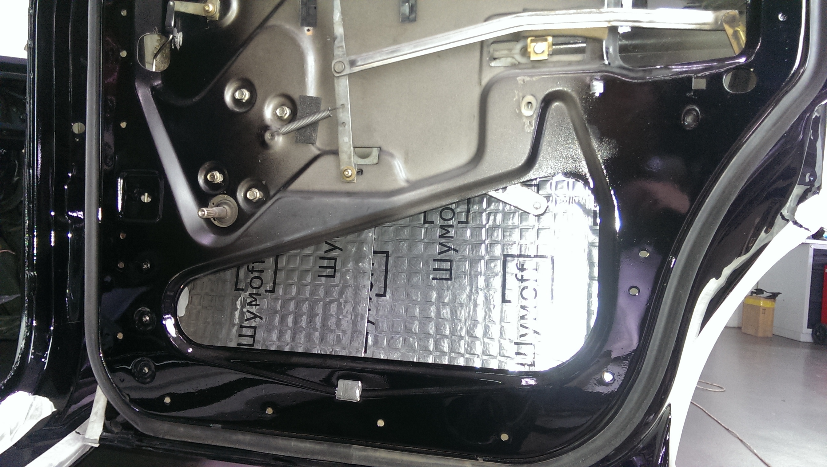

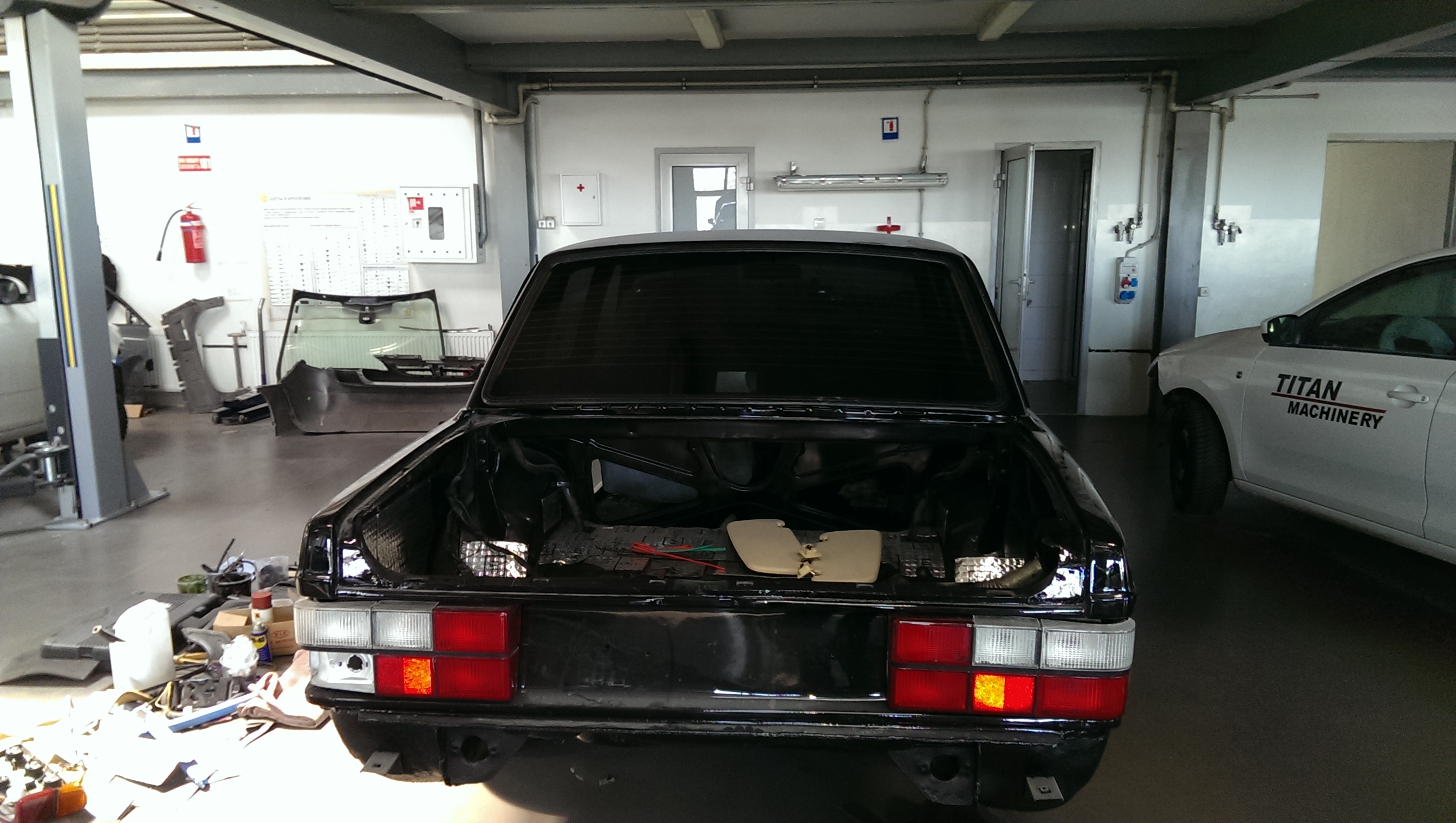

установлены стекла
проклеены виброй и шумкой - двери

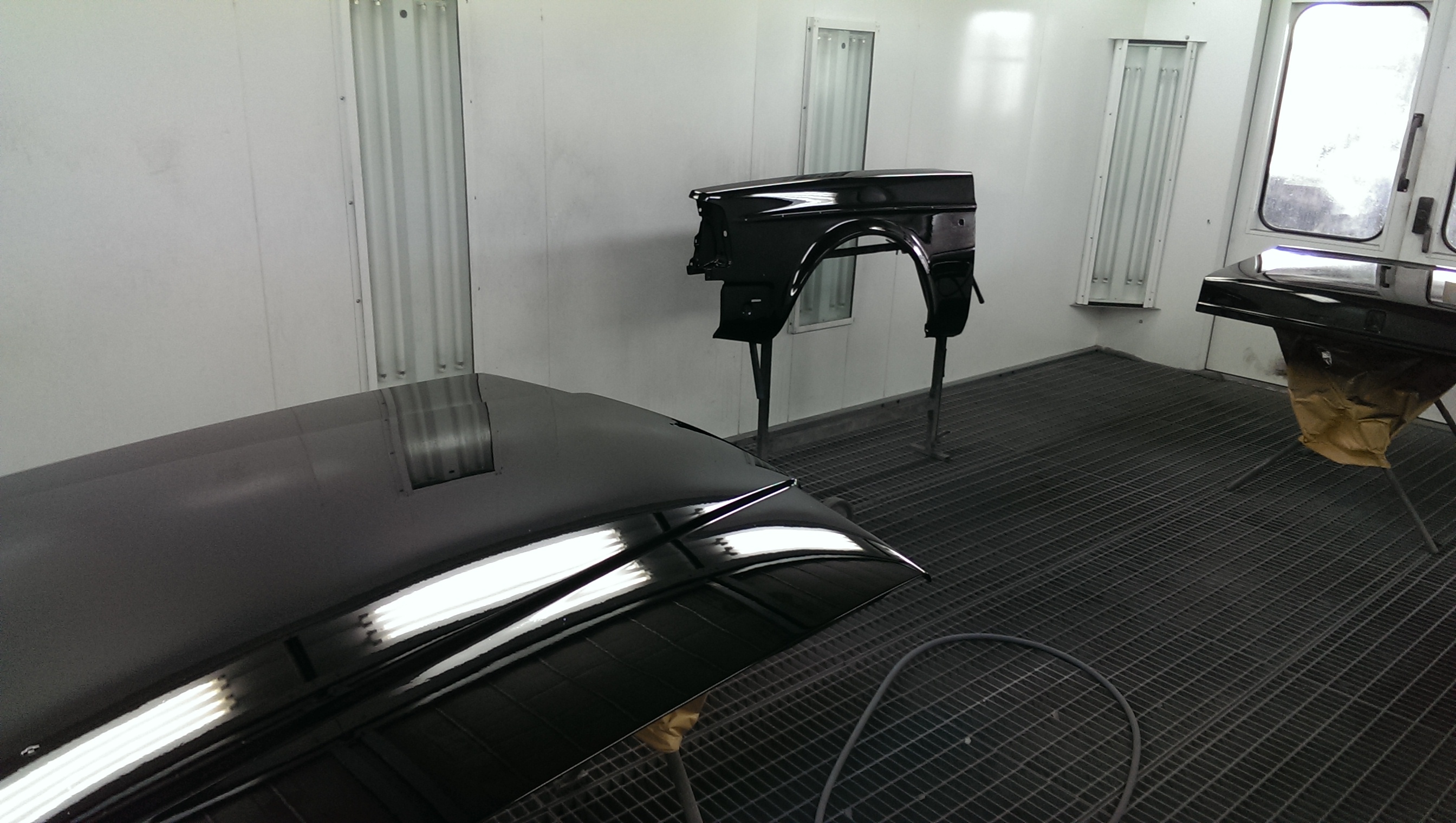

покрашены кузовные детали и уже установлены, автомобиль приобретает внешне целостный вид
в общем смотрим

Сообщение MOOSE » Ср апр 29, 2015 6:26 pm
слабовато вибру розкатал
Хрома не будет вообще?
Сообщение IIIYPAH » Ср апр 29, 2015 6:54 pm
MOOSE писал(а):слабовато вибру розкатал
Вроде хорошо раскатывал, оно хорошо приклеивается

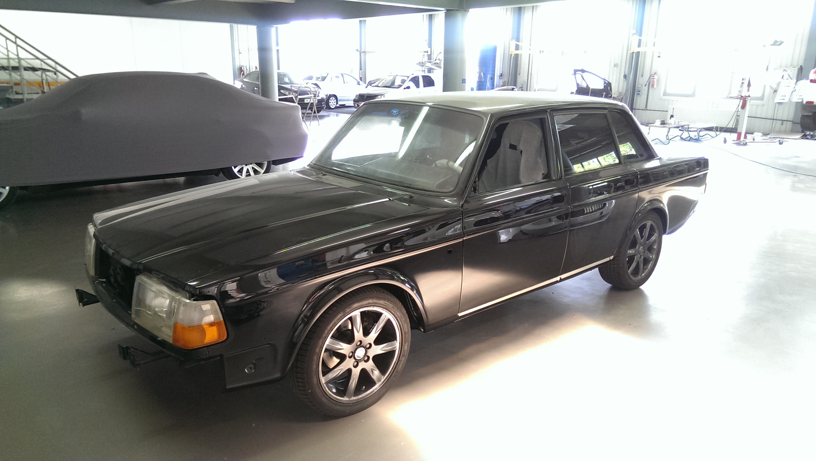

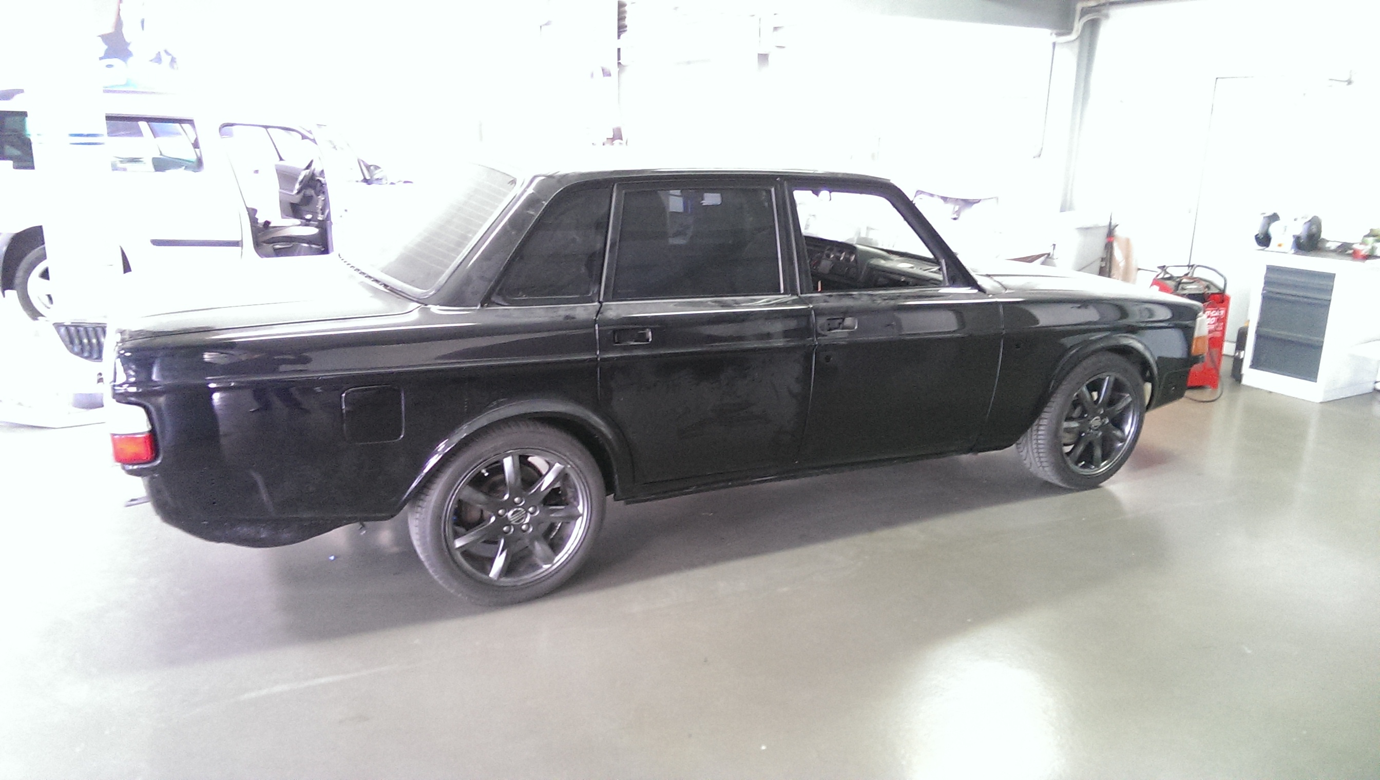

Сообщение IIIYPAH » Ср май 13, 2015 1:53 pm
Процесс потихоньку движется, в ближайшем будущем должны покрасить бампера, зеркала и разную мелочевку
из проделанного
установлена водительская дверь
выставлены двери, капот, багажник, крылья - по зазорам - везде очень и очень не плохо
и вклеено стеклышко
