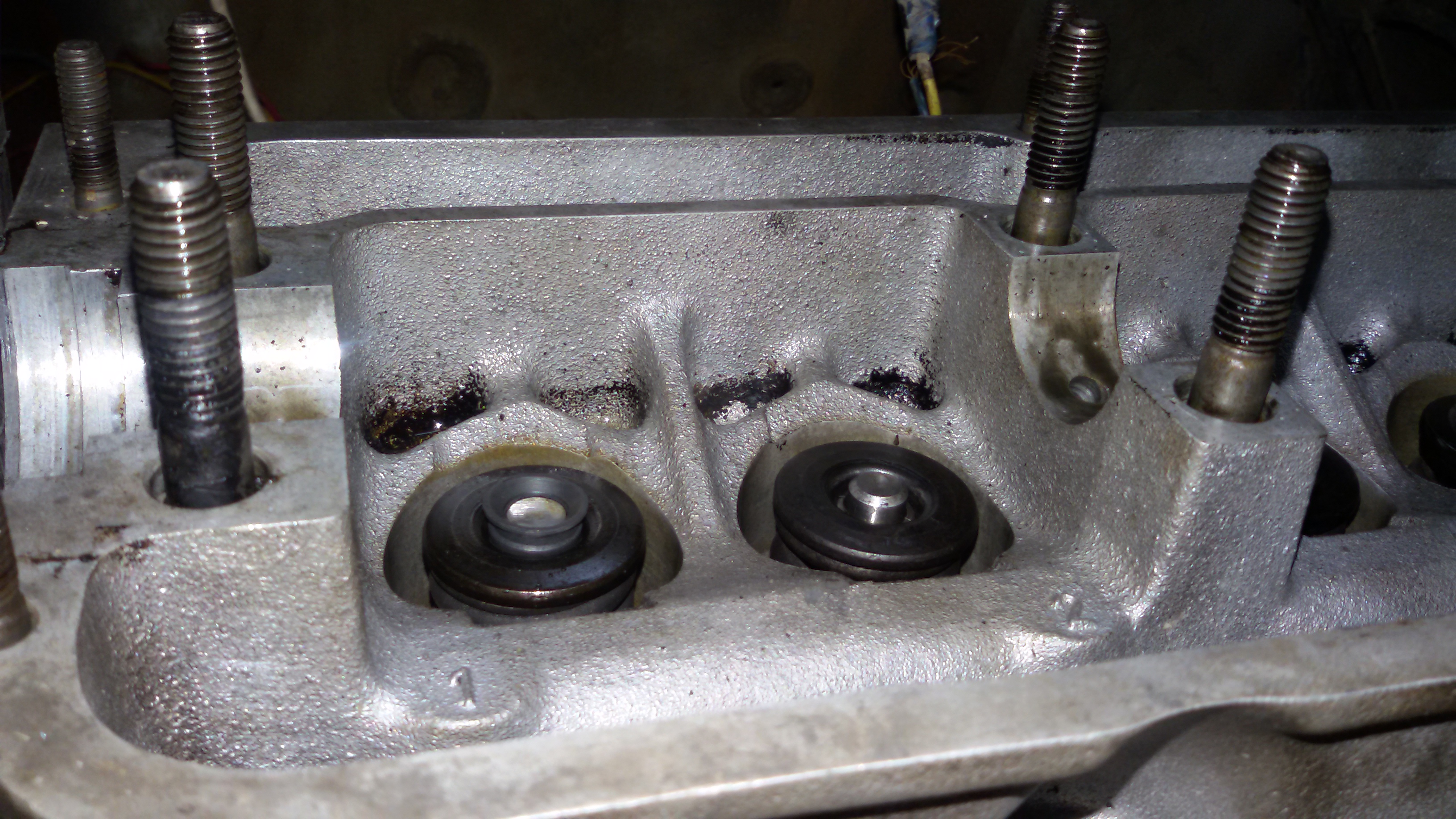

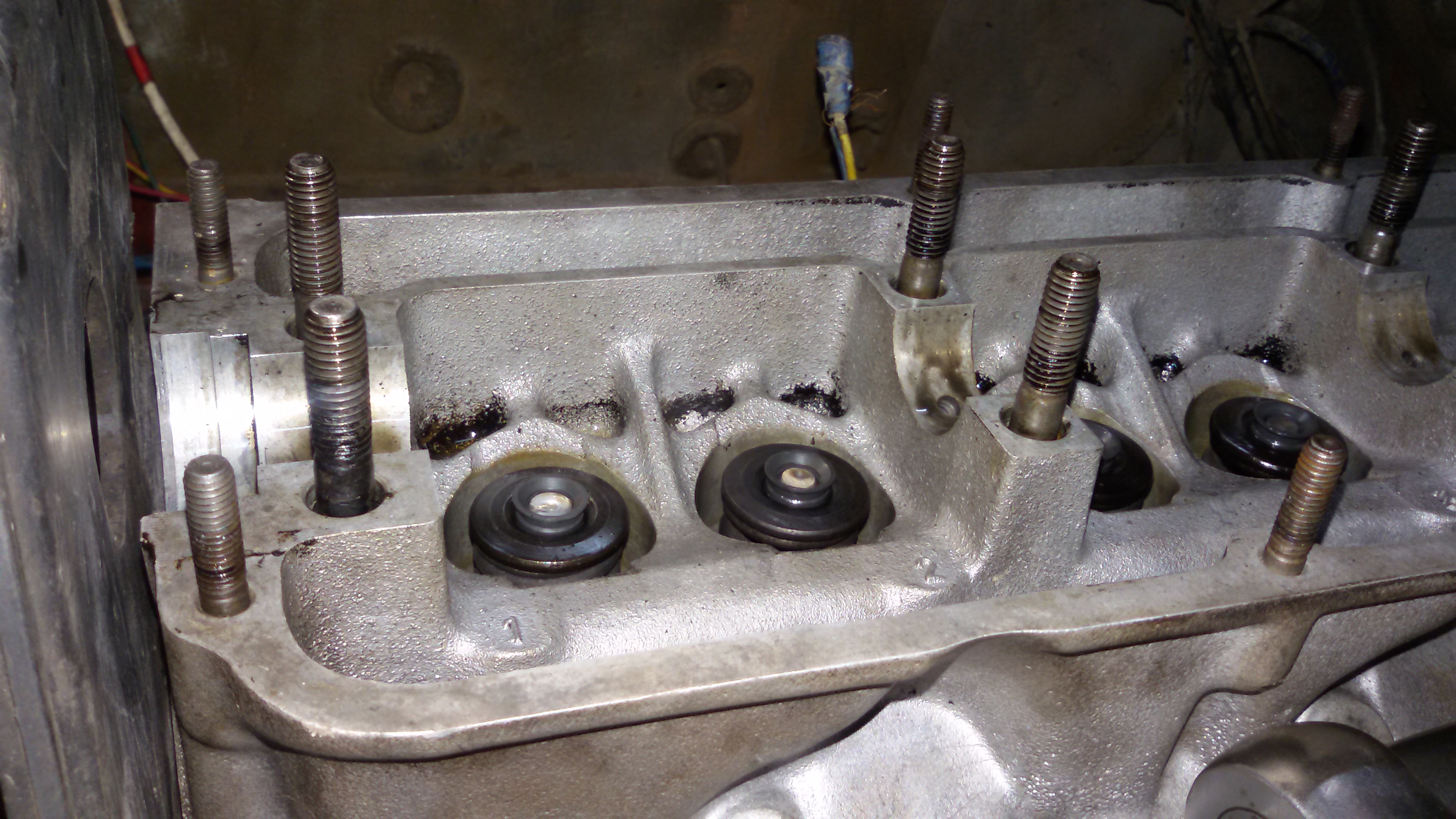

Санык340 писал(а):Подниму и тут вопрос,после сбора головы и установки в одно целое в ДВС обнаружил что не лезет даже самый малый щуп 0.05 мм .
Ну притерли клапана,ну новая посадка,такое может быть? И да шайбы половина 3.9 мм половина 4.0 мм.
Даже если взять самую малую шайбу 3.5 мм так можно и не попасть в зазор. ХЗ. ..
Может ли шумогаситель не пускать плотно прилегать чашку клапана,а то когда я их ставил клапан немного прятался ? ? ?
Как-то голову разбирать по новому неохота :(
Помогите советом,редблок для меня с каждым днем все загадочный становиться :superstition:
Я по ходу делал зазор 0,3-0,4 с установлеными шумогасителями :?

Сегодня снял шумогаситель, промерял зазор таки да один клапан пустил 0.05 мм(до этого все были зажаты), движемся в том напровлении спасибо Grigor за помощь.
На будущее кто будет реанимировать головой после 20...30 лет эксплуатации на редблоке, торцуйте клапана

Григорий писал(а):Чтобы не искать потом шайбы можно подогнать клапана под имеющиеся шайбы,хотя надо померять может подойдет от ваз 08,они в диаметре 31 мм.
О чем и писалось выше,надо было притереть клапана,поставить стаканы с шайбами и распредвал,клапана не засухаривать и пружины не ставить, что бы клапан можно было вытащить,измерить зазор между шайбами и распредвалом,если зазор маленький то можно увеличить сторцовав стержень клапана,если большой зазор-искать шайбы толще.Как сейчас решил проблему?

Шумогасители не мешают ничему, просто при измерении зазора нужно сначала прижимать отверточкой шайбу к клапану и после вставлять щуп. Шумогаситель не на столько тверд чтобы не вжаться под отверткой, в принципе без большого усилия он вдавливается и все измеряется :?
ЗЫ хотя у меня тоже торцевались клапана :oops:
