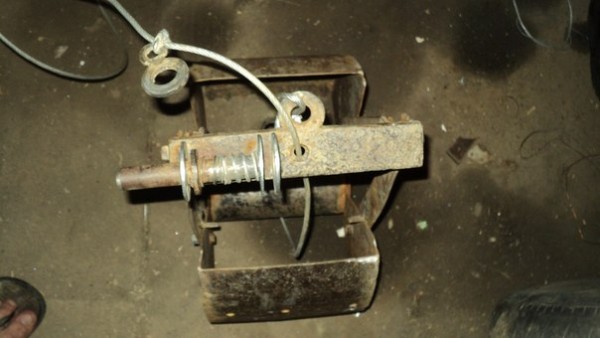

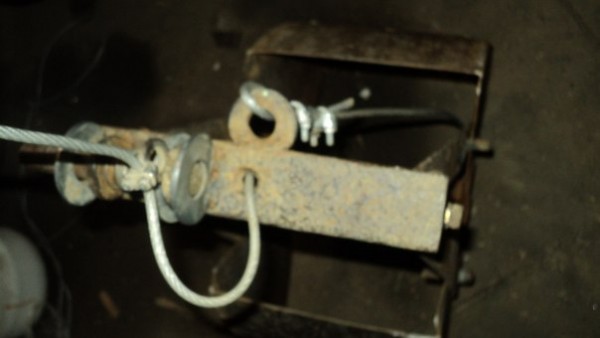

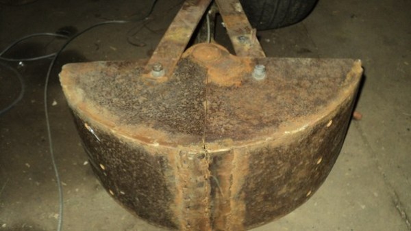

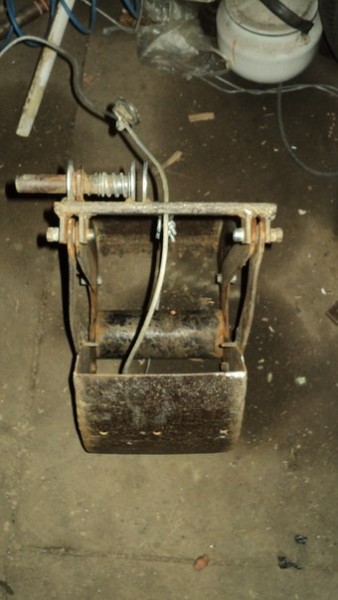

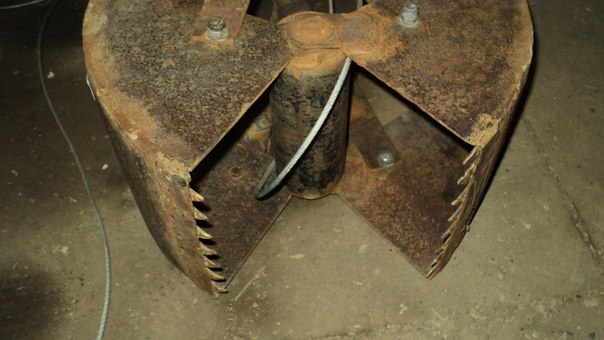

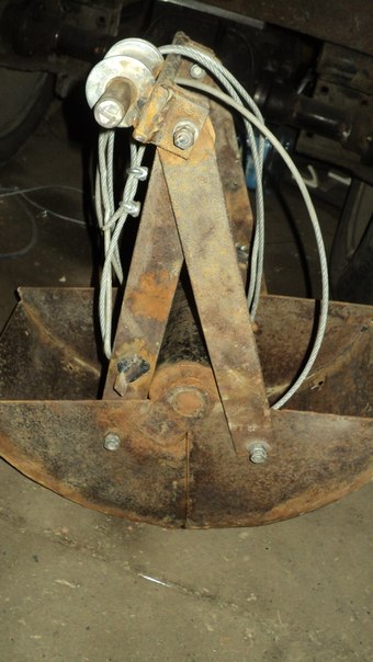

Для чистки колодца чтобы не лезть на 20 метров соорудил такой вот мини грейфер с управлением на одном тросу, жаль в твердый грунт врезаться не хочет, а так я б колодец еще один вырыл )))
Re: Скважина. Вопросы по альтернативному водоснабжению)))
Повідомлення Bobrik » Вів травня 26, 2015 10:12 am
Класный экскаватор). Толковых геодезистов на всю Украину, которые шарят в этих вопросах наверное человек 5, остальные просто видели как это делаеться. Говорю так потому как знаю одного такого, лет 55 ему, говорит после развала союза всем насрать стало на геодезию, а он создал фирму из пары своих учеников и ихняя работа нарасхват, правда недешевое удовольствие, сам Профессор звал его когда Межигорье в Киевское море съезжать начало))

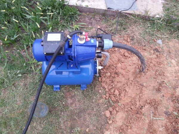

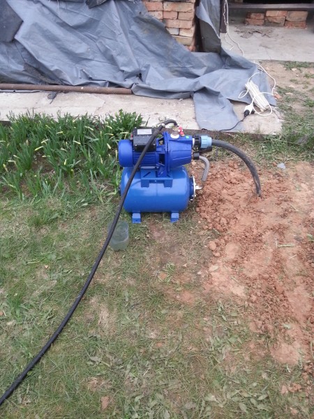

У меня немного проще все, пробурил недавно (1 мая) скважину на 8-9 метров, сверху поставил станцию водоснабжения. Качает нормально, вода тоже вроде чистая идет, есть конечно немного песка, но вроде как сказали пока "вымыть" должна внизу, создастся что-то наподобие озерца подземного

Такая как на фото не засосет? или я что то не так понял?

Саша написав:Такая как на фото не засосет? или я что то не так понял?
Да такая как на фото у них обычно высота "всасывания" 8-9 метров, высота подачи зависит от мощности мотора, если уровень воды ниже чем 8-9 метров то используется погружной насос
Да эта с 20 м. наверное не потянет, 10 м. по-моему надо тех. паспорт смотреть, а вообще зеркало воды у меня выше 8 м. где-то 6,5-7.
