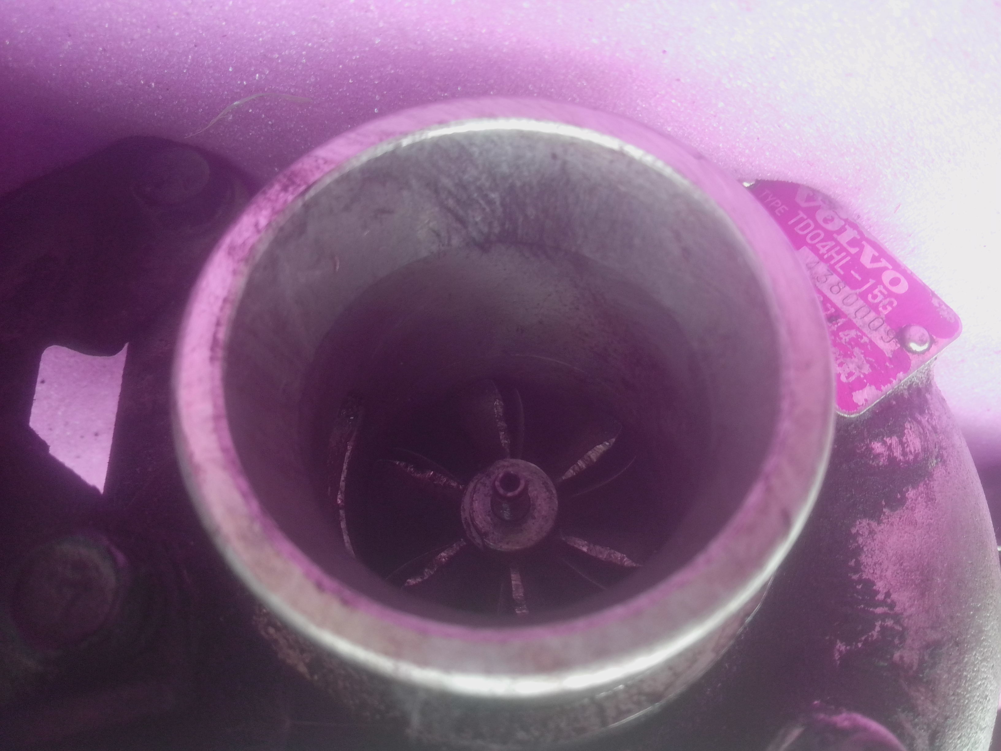

Все, турбина сдохла :sad: :sad: :sad:

RomanBMS писал(а):Все, турбина сдохла :sad: :sad: :sad:
Причина?Масляное голодание,перегрев,раздавило втулки(забит слив)?Не просто же на ровном месте?

Не понятно,начал разгонятся пошел свист и скрежет + дымовая завеса.

Сообщение RomanB » Вс май 24, 2015 11:45 am
Как то так :(

Сообщение RomanB » Вс май 24, 2015 9:56 pm
Поломка на ровном месте. Раскрутилась гайка на холодной части вала турбины. Ну результат думаю знаком.

Сообщение RomanB » Вт май 26, 2015 11:35 pm
Демонтаж турбины проходит медленно но уверено,уже оторвана от машины горячая часть турбины. :roulette:

Сообщение RomanB » Вс май 31, 2015 8:38 am
Турбину сняли. Горячяя часть вся в трещинах,холодную побило гайкой,мембрана байпаса порвана, турбину однозначно в мусор.
