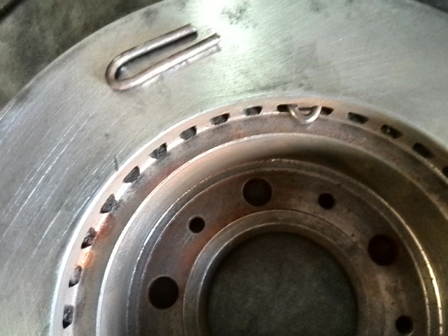

Сообщение asvodessa » Вт июн 02, 2015 9:58 pm
Возник такой вопрос.Приобрел тормозные диски(не юзаные).Продавец говорит,что куплены в Германии лет 5 назад.Диски получил сегодня и очень удивили скобки засунутые изнутри - никогда такое не встречал.Мне кажется,что это самодел(что-то типа самостоятельной попытки балансировки).Кто что скажет по этому поводу?Врядли в Германии таким будут заниматься. И еще,на Вольвовских дисках вроде должна быть какая-нибудь маркировка с номером?Я на этих даже цифр никаких отбитых не нашел... :? .Фото прилагаю.

Я встречал такие скобы на разных дисках, маркировка обычно в торце.

Нету маркировки,осмотрел очень внимательно.И да,скобы не ровные и криво кусанные кусачками,это что,на заводе так делают?Через мои руки прошла не одна сотня тормозных дисков,но скобы вижу впервые.Они же повылетают нафиг при вращении...
+1 за все время работы водителем на многих авто менял тормозные диски но такое вижу в первые

они у чувака в гараже на воротах на этой проволоке висели.не очень как то похоже на диски 850.

Не,не висели,скобки сделаны именно как для баланса.Диски-то 850,но вот ты видел совсем без маркировки?Я нет... :?

Если нет маркировки на торце - то фонарь 99,9%

сделаны для баланса)),потому что по наруже проточены и убрана выборка балансировочная потому и номера нет.
по меряй размер по наружному.))

Как вариант вполне возможен, кто то из больших дисков сделал маленькие, простой проточкой по кругу и балансировкой проволкой.

Не не проточены,размеры в норме,а вот маркировки нет...Завтра для интереса отнесу на балансировочный станок.Проверю.

Это и расстраивает.Продавец описал как Оригинал,но выяснилось,что он их из Германии привез - это и имелось ввиду.Походу 5 лет назад Германия вовсю продавала китай.

Удалось.После прокрутки на балансировочном станке,стало ясно,что ими пытались балансировать диски,но особой пользы это не принесло - дисбаланс там намного сильней.Да и повылетают они на скорости,а варить к диску ничего нельзя.
