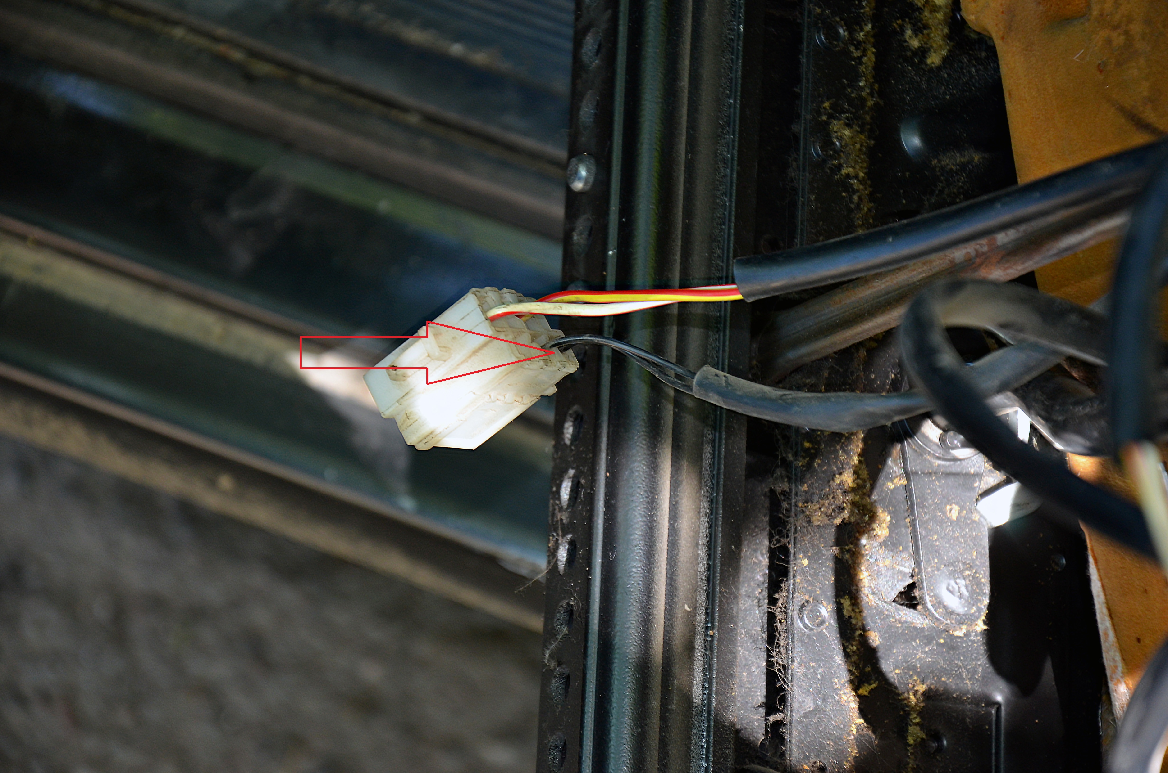

Сегодня наконец-то добрался до подогрева и сразу сюрприз.
Сопротивление на спинке 3 ома и на попе 2 ома, будет жить.

Сообщение Сергей760 » Вс июн 07, 2015 3:10 pm
С водительским проблем больше, выломан контакт, который в самой сидушке, но спинка и поджопник звонится, обрывов нет.Думаю припаять провод напрямую к выломанному контакту, дешево и сердито.
Сергей760

И еще может кто в курсе что за пара черных, тонких проводов в коннекторе?
Сергей760

Сообщение Игорь74 » Вс июн 07, 2015 3:20 pm
Может датчик ремней?Точно не знаю,предполагаю

Сообщение Сергей760 » Вс июн 07, 2015 4:55 pm
В пассажирском проводе такого нет.Ну и ладно, все работает, все элементы греют.Осталось с задними сидухами разобраться.
И кстати припаять получилось, но он перестал видеть над собой вес, удален.

Сообщение alexej » Пн июн 08, 2015 11:08 am
Сергей760 писал(а):И кстати припаять получилось, но он перестал видеть над собой вес, удален.
если не ошибаюсь, то он срабатывает на перегрев а не на вес.

Сообщение Сергей760 » Ср июн 10, 2015 9:26 am
Точно, ну в водительском отсутствие этого предохранителя не страшно.

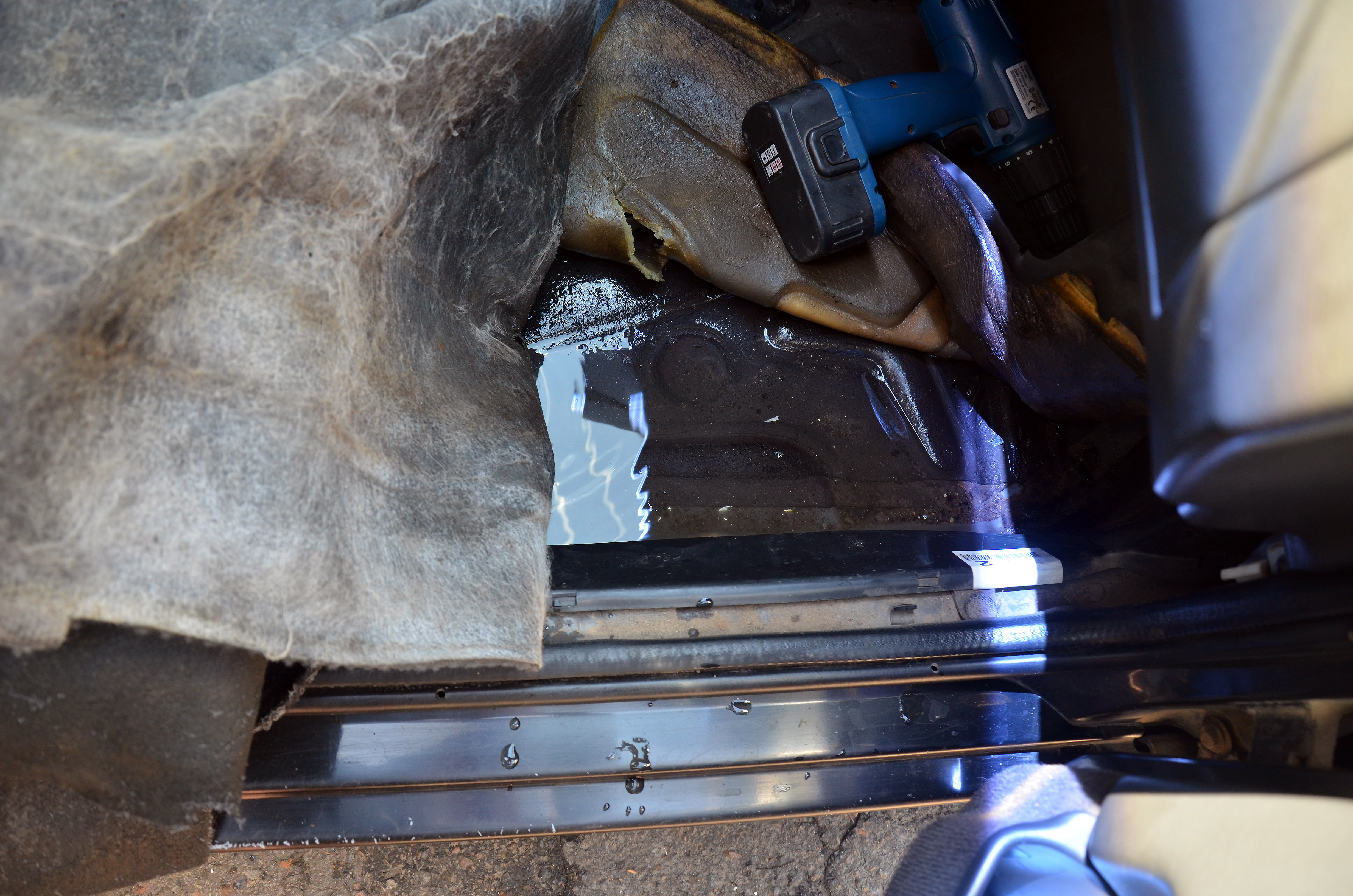

Сообщение Сергей760 » Пн июл 06, 2015 12:28 pm
После двух суток дождей обнаружил вот такой сюрприз у переднего пассажира, кто подскажет откуда вода?Машина 2 суток стояла, окна закрыты, резинки на дверях целы, слив под капотом не забит.

Сообщение Barakuda_tm » Пн июл 06, 2015 12:49 pm
дожди были такие, что и не такие лужи можно было найти.
У меня рамка стекла "пропускает" блин... Стекло приклеили криво....

Сообщение Сергей760 » Пн июл 06, 2015 7:21 pm
Подробный осмотр выявил что "шумка" на моторном сухая, что исключает подтекание со стороны лобового, двери сухие, а вот в пороге стоит вода и не уходит.Как она туда поступает в дождь и почему не уходит будем разбираться позже.

Сообщение Barakuda_tm » Вт июл 07, 2015 11:07 am
Сергей760 писал(а):Подробный осмотр выявил что "шумка" на моторном сухая, что исключает подтекание со стороны лобового, двери сухие, а вот в пороге стоит вода и не уходит.Как она туда поступает в дождь и почему не уходит будем разбираться позже.
может с задней стойки в порог? а выход нашла тут ?

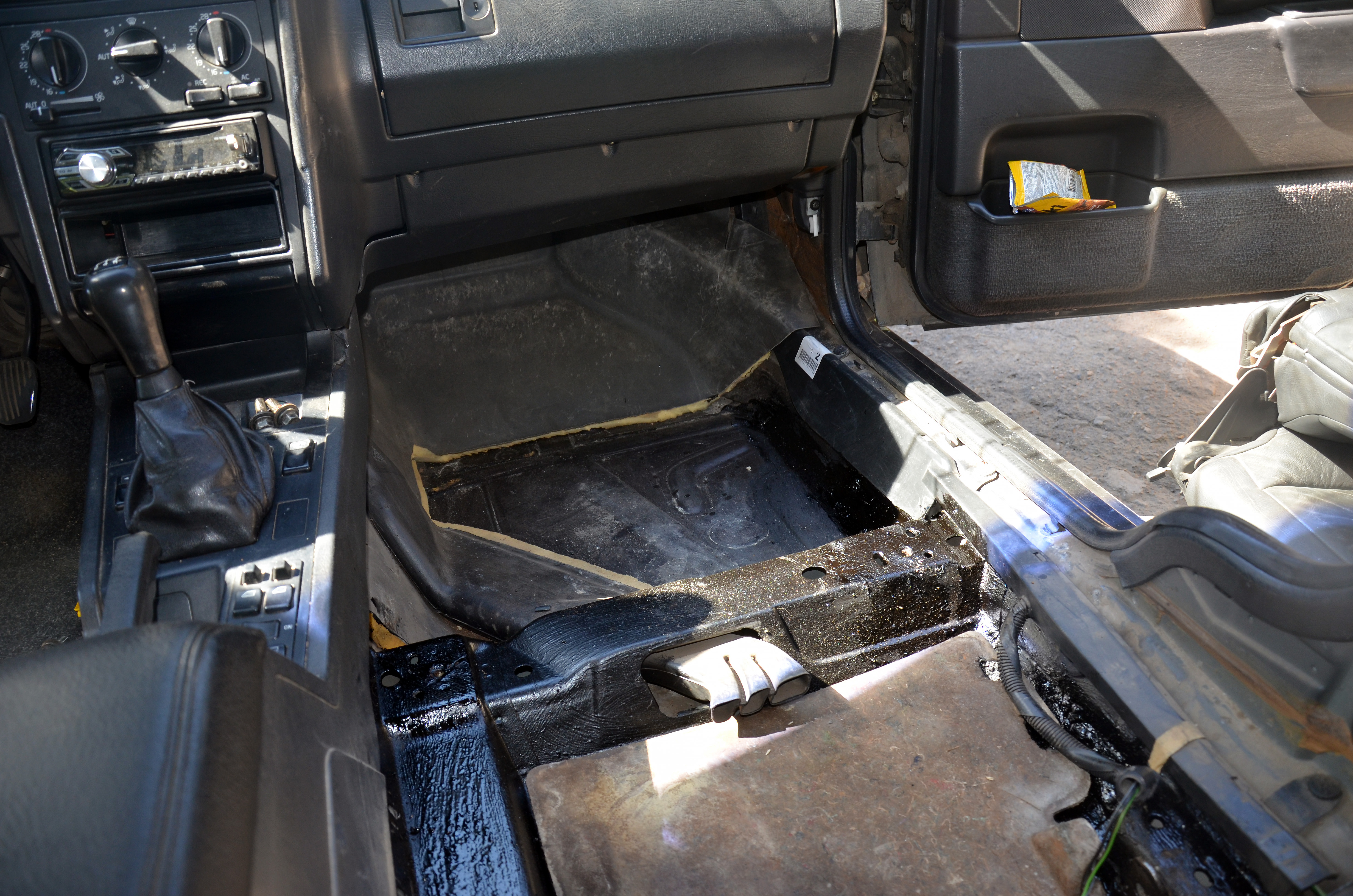

Сообщение Сергей760 » Сб июл 25, 2015 7:17 pm
Готовим к зиме.

Сообщение idk » Сб июл 25, 2015 9:44 pm
Сергей760 писал(а):Готовим к зиме.
Затея норм. Одобрям полный.
Только не бросай на пол пути ) , как на фото.

Сообщение Сергей760 » Вс июл 26, 2015 9:27 am
Та не, просто переднее пассажирское сиденье пока надо, высохнет сзади перейдем на перед.И все это на жаре +33 в тени и под ледяное пивко :drinks:

Сообщение idk » Вс июл 26, 2015 4:30 pm
Сергей760 писал(а):И все это на жаре +33 в тени и под ледяное пивко :drinks:
Жара такая, что мозги плавятся.
Я немного подожду и тоже займусь. Буду покрывать антикоррозионной краской с преобразователем.

Сообщение Сергей760 » Вс авг 09, 2015 3:30 pm
Не торопимся, потихоньку мажем.

Сообщение idk » Вс авг 09, 2015 6:31 pm
Сергей760 писал(а):Не торопимся, потихоньку мажем.
Все резьбовые соединения, которые откручиваем/закручиваем промазывать любой доступной смазкой.
Так, на всякий, а вдруг не в курсе )
