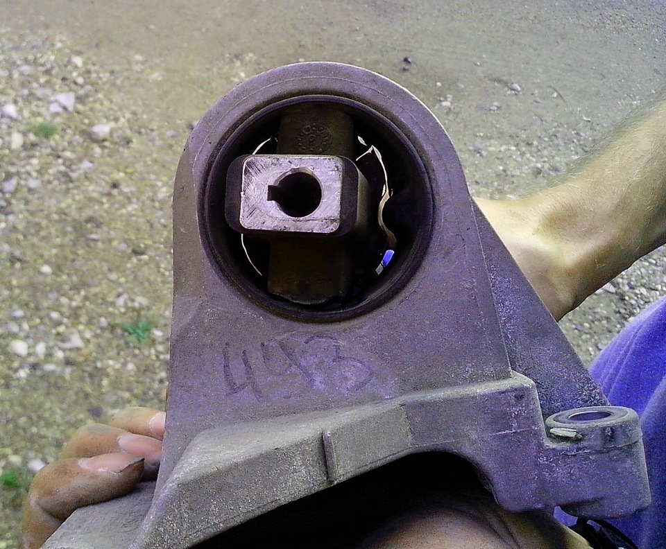

привет коллеги ! помогите понять проблему заменил все подушки двигателя теперь появалась вибрация особенно при начале движения аж торпеду тресет! на ходу вроде нет но не большая на руль чувствуется! при замене подушек выяснилось что у меня рулевая рейка с люфтом и правый рулевой ноконечник слегка под убит может эта неисправность давать такую вибрыцию ? 850 93 год всем зарание огромное спасибо за помощь

Верхнюю подушку правильно поставил?

Сообщение Лапоногов Сергей » Вс июн 07, 2015 5:04 pm
подушки стали без всяких усилий верхняя подушка стала четко горезонтальный болт вошол без всяких усилий двигатель на май взгляд стоит ровно

Лапоногов Сергей писал(а):подушки стали без всяких усилий верхняя подушка стала четко горезонтальный болт вошол без всяких усилий двигатель на май взгляд стоит ровно
Имелось в ввиду само положение вставки в кронштейне, бывает путают и вибрация идёт на моторный щит.

Сообщение Алежон » Вс июн 07, 2015 8:16 pm
У него 850,там верхняя подушка другая.и она не так критична по вибрации как на новых блоках с распоркой
