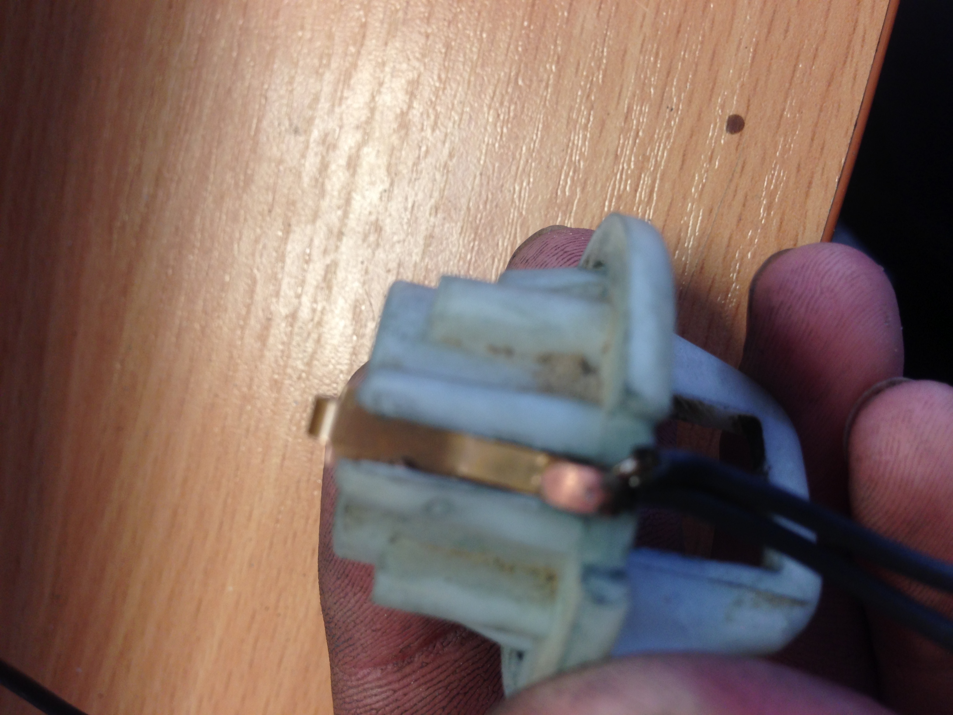

Короче задолбали меня троечные стопы, с ихними массами что на турбованой всегда отходил габарит, что на этой то повороты то ещё что то, решил взять и припаять "поводки" на массу при чём не нарушая ихнею конструкцию. Фото получились не очень сразу на телефоне не обратил внимания. И опять вопрос кто знает где реле и какой предохранитель отвечающий за задние противотуманные габариты?

Очень даже правильно ! Минус одна проблема.

Я тож так на дизеле делал, только я на патрон припаивал папу, и подводил для каждого патрона провод с мамой, но смысл тот же - все горело и не отходило после каждого хлопка багажником)))
