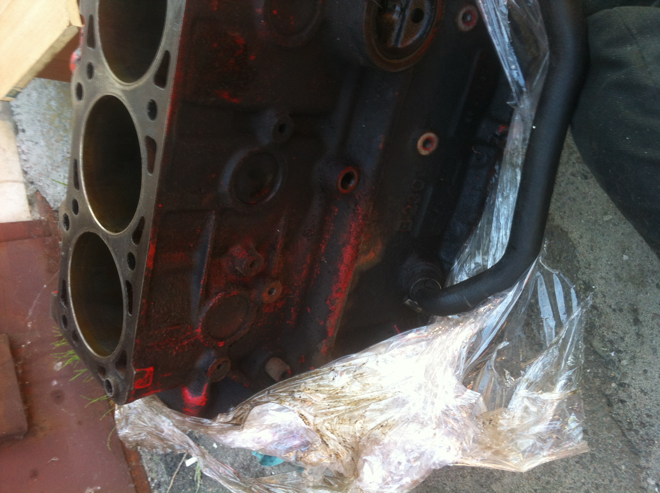

Ваня зацени шо буде
Re: корчую 340-ю в злую атмасферу в230
Сообщение ivan@m » Пт июн 12, 2015 11:26 pm
Алежон писал(а):Ваня зацени шо буде
)) сверлить неприйдется)))не забудьте торцонуть поршни. или сделайте прокладку металическую вторую
на В230 коренные шейки 55мм, шатунные шейки 49мм. С 88года коренные шейки 63.5мм
