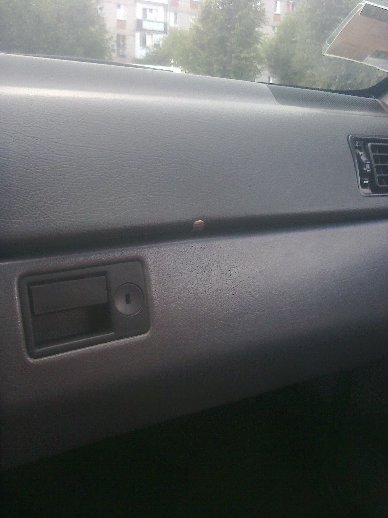

Сообщение Игорь74 » Вс май 31, 2015 5:50 pm
Над бардачком торпедо стала задираться от жары,попробовал скотчем двусторонним-не сработало,все равно задирается,кто что делал?Где то когдато читал о такой проблеме,не помню у кого в бж,мож фото сделаю

Re: Мой самолет 850,2,5,20 клапанов
Сообщение RomanB » Вс май 31, 2015 6:04 pm
Игорь74 писал(а):Над бардачком торпедо стала задираться от жары,попробовал скотчем двусторонним-не сработало,все равно задирается,кто что делал?Где то когдато читал о такой проблеме,не помню у кого в бж,мож фото сделаю
У меня всегда задирается ,просто меняю накладку торпеды.

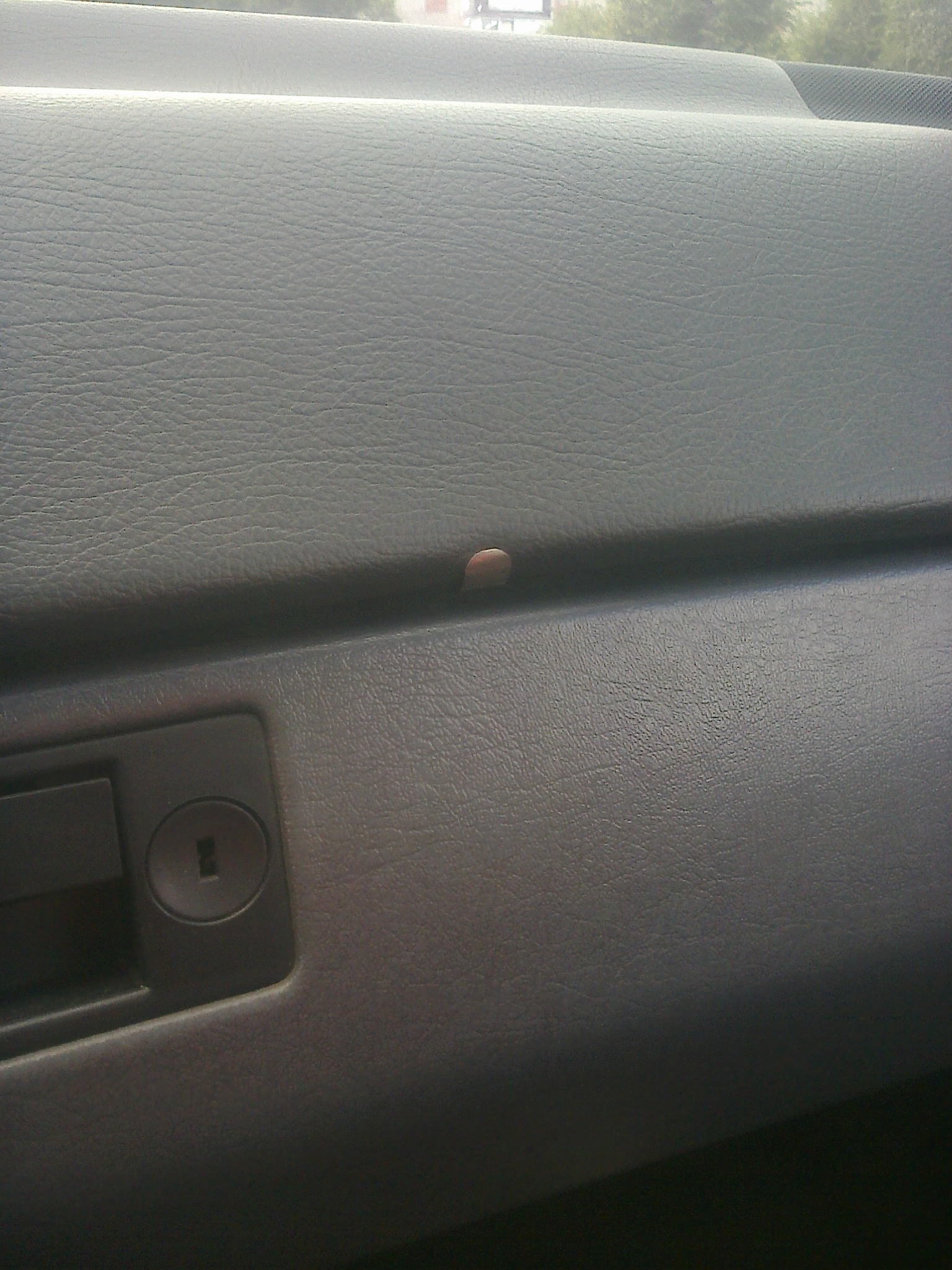

Сообщение Игорь74 » Вс июл 12, 2015 4:27 pm
Заколхозил торпеду,пробовал сначала скотчем двусторонним,приклеил три полосы см по 15,на солнце все равно отлипает,короче-и так сойдет
