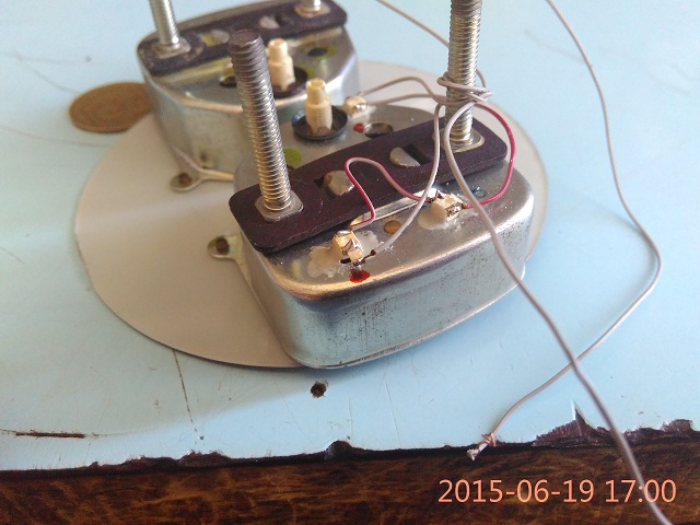

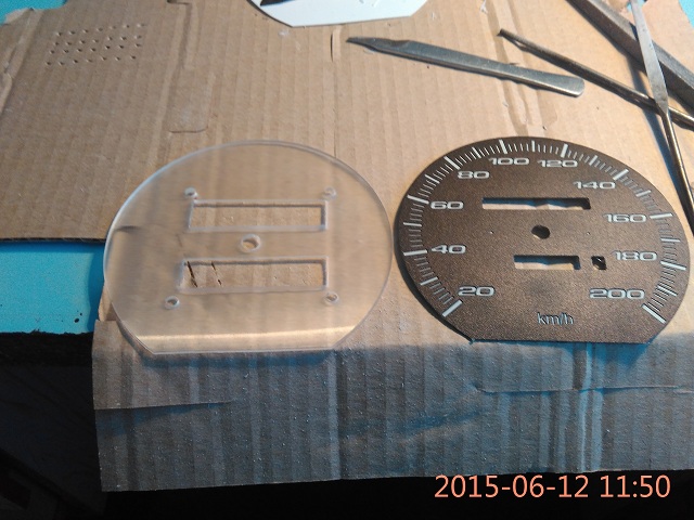

Сообщение Bobrik » Пн июн 22, 2015 10:18 pm
Прошло довольно много времени и благодаря настойчивости Германа пересилил свою лень и продолжил внедрение задуманного. Из за того, что при изготовлении шкал были допущены косяки от производителя и на исправление ушло время, за которое у него появился новый материал гораздо более толще, поэтому под первый вариант (гибкий) пришлось вырезать с плексигласа экранов ноутов подложки для жесткости шкал. Датчики воды и бенза были взяты с 760, потому как на родных невозможно поменять стрелки для их подсветки (показания еще не проверены, но должно быть одинаково). Изготовление стрелок забросил после первой и купил набор у нашего одноклубника (второй набор не подошел и его надо вернуть, бо за него не заплатил)))). Стрелки возможно перекрашу в красный. Работа сделана частично, но специально уже выкладываю, чтобы было стыдно перед одноклубниками если заброшу опять.
полуфабрикат

Сообщение GERXTRM » Вт июн 23, 2015 1:22 pm
С диодами конкретно заморочился ;)

Сообщение Bobrik » Вт июн 23, 2015 7:37 pm
GERXTRM писал(а):С диодами конкретно заморочился ;)
А по другому никак. Сегодня успел сделать подсветку стрелки тахи и частично подсветку спидометра. Попробовал перекрасить стрелку из белого в красный, но обычная краска не тот эффект, даже не знаю где пару капель яркой взять.

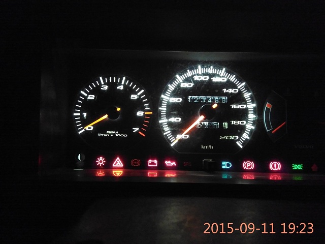

Сообщение Bobrik » Пт сен 04, 2015 1:13 pm
Сегодня поставил модернизированную приборку.... Оправдались мои плохие предположения.- вес стрелок (которые я хотел подсветить) оказался слишком велик, я думаю их балансировка не поможет, не даром родные сделаны из какой то разновидности пенопласта (кроме топлива и температуры). Вид со старыми будет галимый. Сделаю конечно попытку балансировки, но это гемор. Пока фотки не выкладываю, нечем похвастаться. Все равно лучше жалеть о том что сделал, чем о том что не сделал.
Bobrik

Сообщение Bobrik » Пт сен 11, 2015 3:16 pm
Короче кое как грузиками отбалансировал стрелки, на столе заработало, что очень обрадовало, завтра проверю на ухабах
Bobrik

Сообщение Bobrik » Пт сен 11, 2015 11:57 pm
Поставил в машину, датчики температуры и топлива готовы, но пока не ставил до проверки остального - там надо резать корпус, типа точка невозврата. Спидометр получился слишком ярким, закрашу каждый второй сектор, в целом очень доволен, преобразования внесли какую то изюминку в ночную езду. С понедельника доделаю.
Bobrik
Сообщения: 780
Автомобиль: 245. 91г
Re: Шкалы в приборы(изготовление)!
Сообщение vinni » Сб сен 12, 2015 10:25 am
Ярко получилось,по трассе будет бить в глаза. А вообщем прикольно ;) .

Сообщение Bobrik » Сб сен 12, 2015 12:02 pm
vinni писал(а):Ярко получилось,по трассе будет бить в глаза. А вообщем прикольно ;) .
Оно через стандартный реостат подключено, регулировки за глаза
