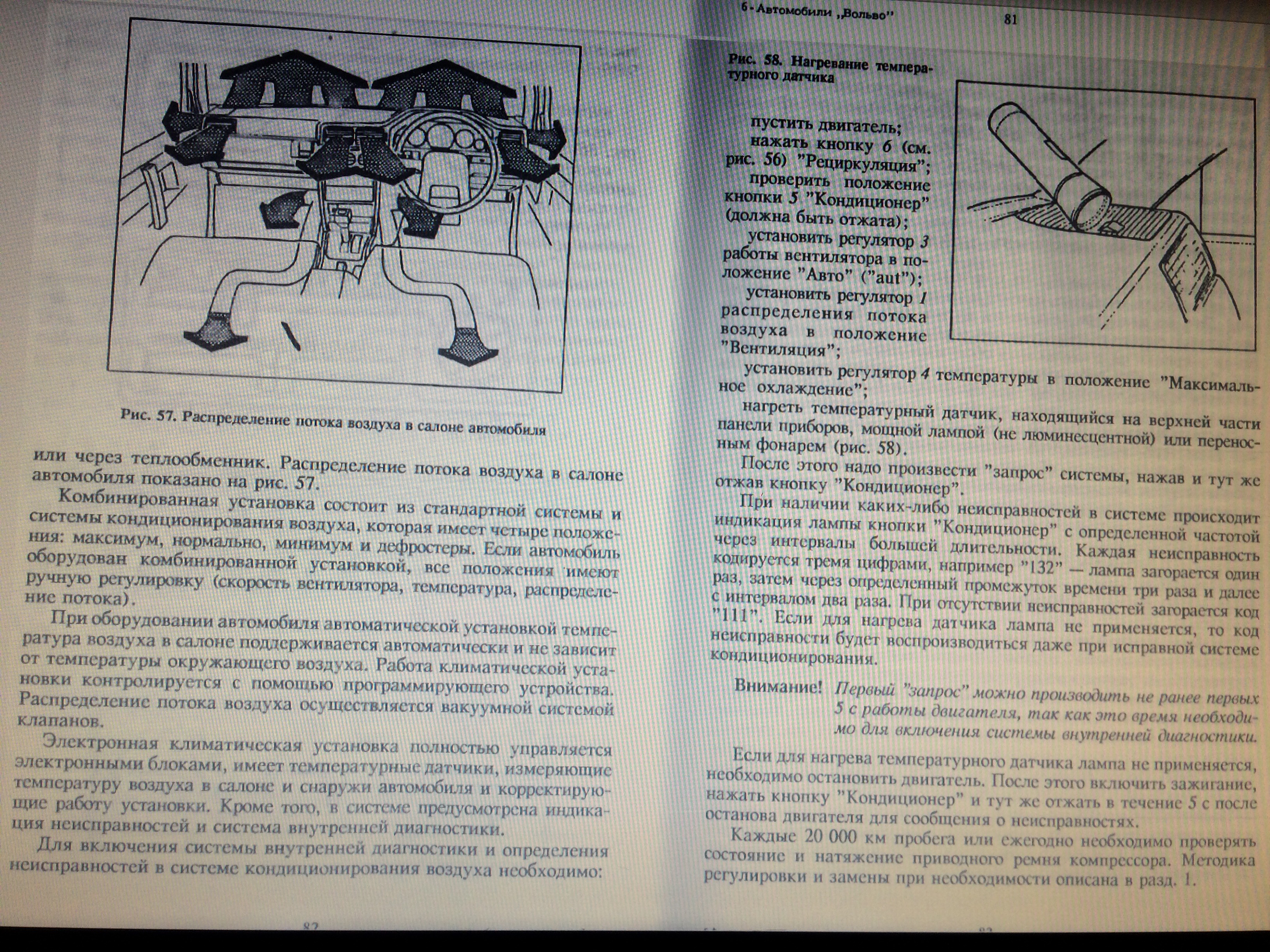

Насколько я помню - климат диагностируется с салона ;)

Сообщение vnukoff » Пн июн 22, 2015 11:52 pm
Это намного лучше чем я видел ранее. полезно. спс :-P

А коды есть расшифровка кодов?

для наглядности:
итого код ошибки 1-6-1
расшифровка:

Сообщение Ice_BEAR_Bo » Вт июн 23, 2015 9:46 am
только учтите, видео чисто как пример диагностики с заведомо прогнозируемой ошибкой (неисправность датчика солнца /на торпеде/). Для корректной диагностики нужно либо с заведённым двигателем и светить/греть датчик на торпеде...либо настроили все вертелки, завели, пять секунд ждём, быстро глушим и включаем зажигание, клацаем кнопку кондея в течении пяти секунд после того как заглушили.
