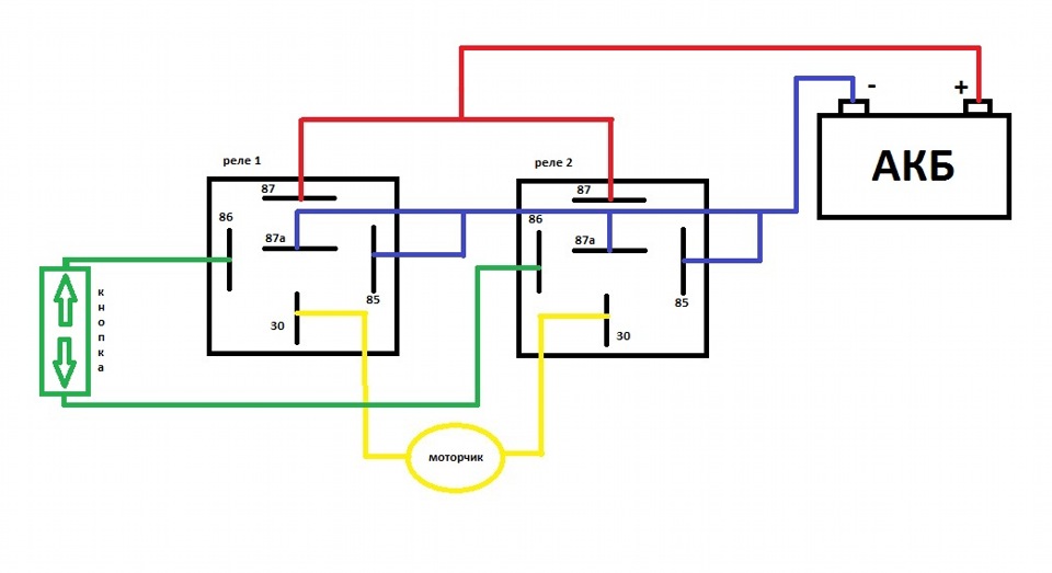

Второй вопрос, я не могу понять как его поключать, с электрикой знаком понаслышке, поэтому крутил вертел и не поставил. Реле 4-ех контактное, как подключить его? Сейчас у меня, в дверь, грубо говоря, заходит только плюс, с двери берётся минус, это идет на кнопку, и с кнопки два управляющих идёт на двигатель.
И последний вопрос, это на каждый ЭСП нужно по реле ??

Сообщение Shipr » Вт июн 30, 2015 5:09 pm

Сообщение Vladizlav » Вт июн 30, 2015 6:42 pm
Barakuda_tm писал(а):И последний вопрос, это на каждый ЭСП нужно по реле ??
Или по 2 реле ?
Re: Реле ЭСП
Сообщение Shipr » Вт июн 30, 2015 6:59 pm
На кожен моторчик склопідіймача 2 реле.

Сообщение Bobrik » Вт июн 30, 2015 7:40 pm
Shipr писал(а):На кожен моторчик склопідіймача 2 реле.
Зачем???? Там кнопки рассчитаны на 30А Реле нужны только если ставиться электронное управление (типа доводчики или др.) или кнопки левые и маленькие.

Сообщение Barakuda_tm » Вт июн 30, 2015 9:51 pm
west мне уже рассказал что да как. Так тчо реле ставить не буду) пусть лежит) но за схему спасибо)

Сообщение Shipr » Вт июн 30, 2015 10:00 pm
Питання для чого два реле, чи взагалі для чого реле?

Сообщение Bobrik » Вт июн 30, 2015 10:02 pm
Shipr писал(а):Питання для чого два реле, чи взагалі для чого реле?
Так, вони там зовсім непотрібні

Сообщение Shipr » Вт июн 30, 2015 10:09 pm
Не задавався питанням для чого ТС там реле, попросили схему підключення тому і виклав. Просто самому цікаво.В мене якщо закривати два вікна відразу з водійського пульта то швидкість також маленька, по одному то добре тягне.
