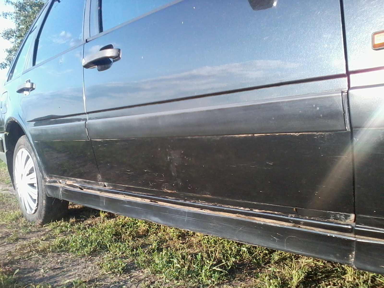

Доброго времени суток.
Вот водитель я с малым стажем и мне многое не понятно.
Хочу найти и купить для замены вот их называют и ПОРОГИ и короба и хренли их понимает вот на фотке покажу. Помогите найти такой онлайн магазин где могу заказать такие жалезяки чтоб мне на СТО сварщик их приварил а маляр закрасил ))))) :?
Згнившие пороги или короба или както так незнаю как назвать чтоб найти в интернете магазин с такими железками чтоб сварщик на СТО мне их приварил

А с каких нибудь других марок типа ваз-99 такие пороги не подходят? Это их правельно пороги называть?

Тут два варианта, либо к жестянщикам шоб они тебе их выпресовали, либо Kravec_83 в помощ))) на крайняк на Экзисте есть, по моему 1000 грн один стоят

Сообщение sergvega » Чт июл 02, 2015 8:54 pm
Олег Наумов писал(а):В наличии на центральном складе Exist.ru в Москве
с москвы чоли заказывать? а на украине чтоб по новой почте иль по интайм нету?
Тебе же написали у Кравца спроси есть еще Валера West, но тут бу, но качество норм. Зачем Экзист денег много что-ли? Ну а если ты точно с Харькова , то NIkolajs тебе в помощь

Сообщение Сергей Doc » Чт июл 02, 2015 9:00 pm
переваривал себе, заказывал на екзисте (фирма чё-то типа Клокен.....). 4 года и сквозная дыра. Метал тонкий. Следующий раз заказывал пороги у Валеры (Вест). Дешевле и метал 20-и летний без пятнышка ржавчины, да и толще однозначно. Хотя, как сказал знакомый сварщик, нафига ты покупал, я б тебе сам из железа изготовил...

Сообщение b1gg1e » Чт июл 02, 2015 11:22 pm
Покупал пороги на elit.ua, зимой, что-то вроде 850 грн за каждый. Но это с хорошей скидкой

Сообщение slava_n » Пт июл 03, 2015 10:02 am
есть пороги еще на кузове в идеальном состоянии(как сохранились,не понимаю)!
вырежу как захочешь!

Сообщение nikolajs » Пт июл 03, 2015 10:10 am
ото самый лучший вариант. У Славика возьми.

Сообщение accept » Вт авг 11, 2015 11:36 pm
брал себе бу.продавец пока вырезал на проф болгарке 5 кругов поменял. сварщик пока высверлил пайку по мату и свёрлам план выполнил на 10 лет вперёд. расшили - нигде не то что ржавчины - жёлтого пятнышка нету...это говорит про качество метала. я бы совётовал бу... по любому выходят больше чем экзистовские.да и к покраске готовить проще. главное сразу после установки хорошенько задуть чемто типа мовиля. я задувал аккордом - брал у вояк на нз. они этой гадостю технику обрабатывают на складах. заинтересует расскажу подробно.
