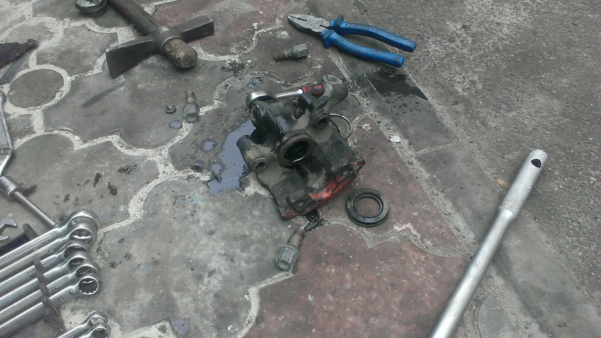

В тормозах завелся барабашка. Начали дико гудеть и скрипеть,как в маршрутке :sad:

Поменяны вместе с тормозными дисками. Еще и тысячи не проездили. Сначала думал тоже шо может поотлетали,но нет.все колодки на месте

4 часа бурного секса,звонков Валере и нецензурной лексики и один перебранный суппорт :-D

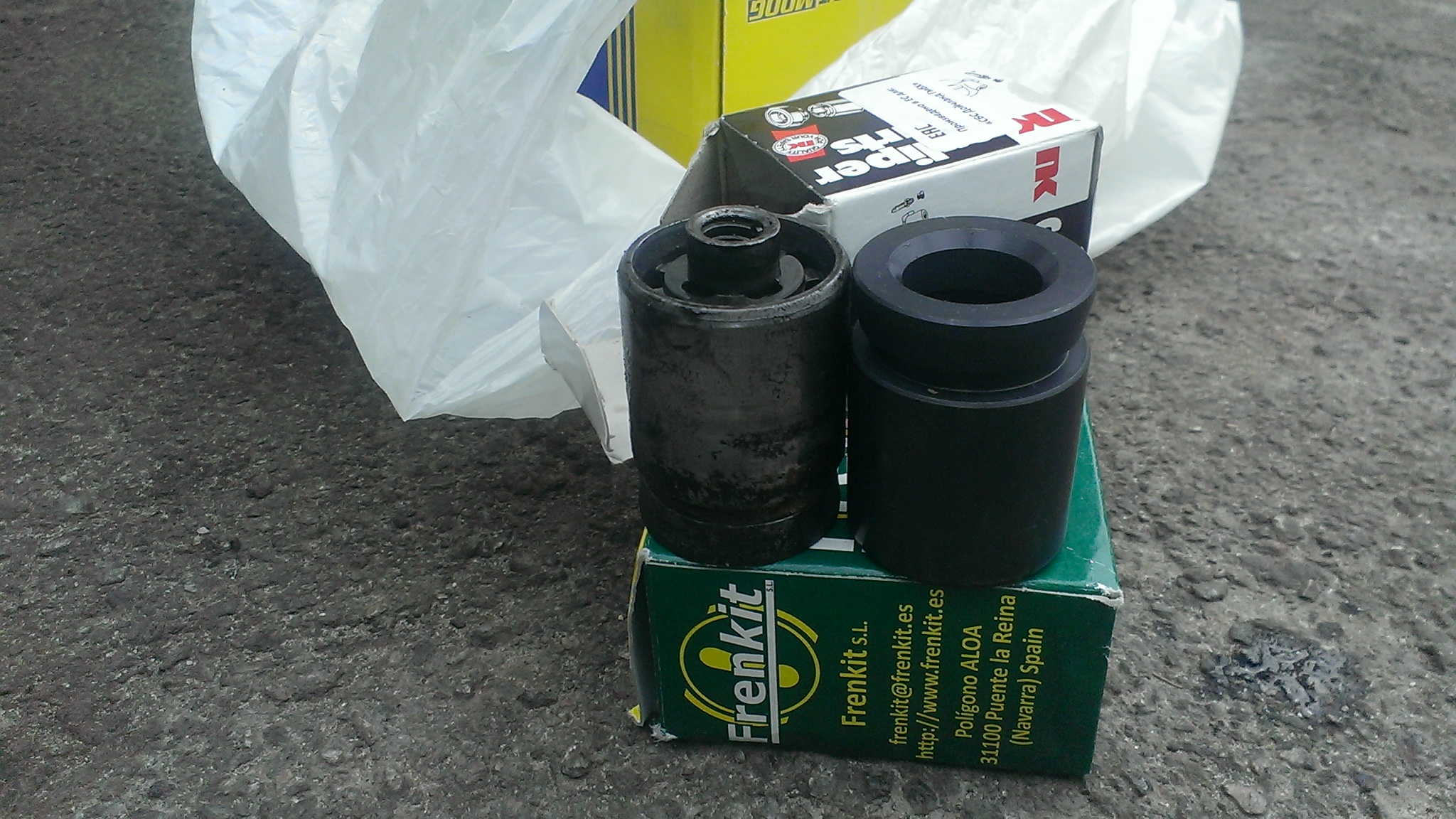

Так не токо ж перебирали,полностью поменяны поршни и резинки,плюс к этому суппорта с завода никто не открывал,внутри сплошное болото. Вычистили, помыли,просушили, вот примерно так

Сообщение Алежон » Чт июн 18, 2015 10:33 pm
Merlin писал(а):хм. у меня на переборку первого ушло пол часа, второго 15 минут. :o
ну да неважно. главное что работают.
а где ты брал стопорные в новые поршеня,или они в комплекте были?

какие стопорные? все разобрал все собрал обратно поменял только резинки. Поршня неменял. живые были. все детали после разборки непострадали. собрал обратно. стопора все остались родные точно.
Re: 440 Новичек
Сообщение Алежон » Чт июн 18, 2015 11:36 pm
Merlin писал(а):какие стопорные? все разобрал все собрал обратно поменял только резинки. Поршня неменял. живые были. все детали после разборки непострадали. собрал обратно. стопора все остались родные точно.
ну вот потому и 15 минут,когда будешь новые поршня без ремкомплектов ставить,набирай расскажу,как вложится в 2 часа.

Merlin писал(а):Ок. я вот ток немогу понять в чем трабл поршень рассупонить? я один разобрал собрал. быстро вышло. разбирал варварски. выдавил его педалью тормоза, еще на машине. :-D и все цивильненько, быстренько и ничего не повредиш.
та нет проблем,просто поршень весь в дырах.я редко такое видел.но он просто весь поеден.
