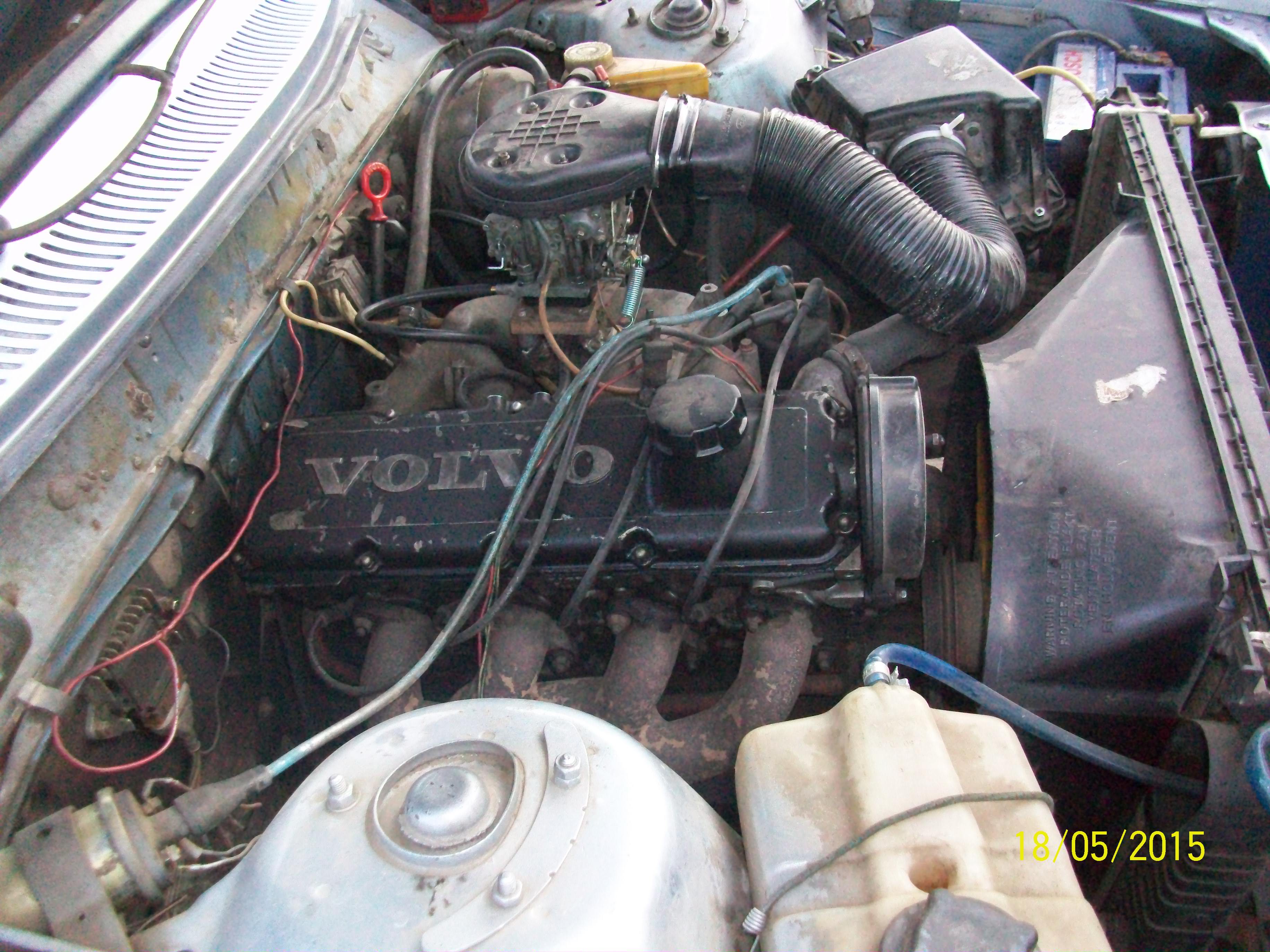

Машинка не продана і не буде продаватись, в мене вже 2 роки.Потихеньку ставлю газове обладнання. Переоформив на себе і дуже радий цій події. Їзжу деколи на роботу.Мало вільного часу і фінансів для доведення авта до нормального стану, а саме: шумно працює двигун В230К, зношена голова(їздили без масла), потрібні передні амортики(реставрація одному не допомогла),ремонтувати руль.рейку та деякі маленькі недоробки по кузову.Маю велику надію ,що з часом більшість дефектів переможу---Бабло перемагає зло! :viking:

Попередній власник той, що по доках казав що під капотом був 2.7 дизель? дивно може 2.4? точно не знає, але точно пам*ятає як розморозив блока в 96-97р. в "Германії", возив туда рибу якусь.Також була електроантена, холодильник в багажнику на 4 пляшки пива і колпачки на дисках.

Скорее B27 там был, а не D24. Бензин 2.7л V6. А так подкапотку в порядок привести и вполне нормально будет. На фото не видно гнилостей и отпадающего шпакла, что уже весьма не дурно.

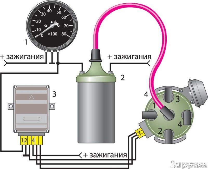

Тах не працює, не знаю як підключити (ніхто не знає).Об*яву видалю, ніхто не дзвонив за два місяці.

С катушки провод кидается. Вот только тах скорее всего для шестикотлового мотора, по этому правильно он показывать всё равно не будет :?

а может как у меня? - индукционная катушка на проводе зажигания первого цилиндра

GERXTRM писал(а): С катушки провод кидается. Вот только тах скорее всего для шестикотлового мотора, по этому правильно он показывать всё равно не будет
Германе ви праві, коли я міняв В28 на В230 то тахометр залишився старий і показував він менше оборотів.

Я дизельный маленький шестикотловый подкидывал когда-то - отсечка на 2500 об/мин была :drag:

Дякую за схемку і підказки,сьогодні можливо спробую підключити тах. А!! Ще не працює годинник, навіть від акума.
