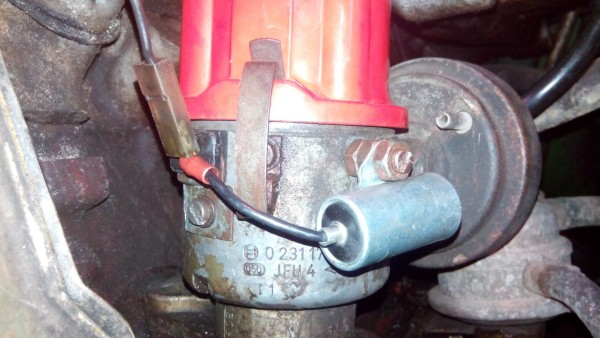

Сообщение Barakuda_tm » Вт июл 07, 2015 11:26 am
заехал в гараж и уже не в полевых условиях всё сделал.
Снял оба конденсатора, разобрал трамблёр, поставил новую контактную группу, посадил нормально бегунок, поставил нормальный конденсатор отломал крепление клемы от старого конденсатора и на него закрепил клемку. Всё заизолировал, поставил: дергаться перестала, но тяги нормальной нет, но думаю что это уже запоздалое или раннее зажигание и настраивается в пути методом проб.
Конденсатор нормально становится не хотел, пришлось ставить на проставочки своеобразные. Примерно на таких же проставках у меня сейчас держатся колонки в дверях. Вот так получилось
С уважением, Александр.

Сообщение Stas340 » Вт июл 07, 2015 11:40 am
поспрашивай у знакомых стробоскоп чтобы выставить зажигание, а вообще когда у меня не было стробоскопа, заводил отпускал трамблер и вращал до самых высоких оборотов потом делал чуть позже и в процессе езды слушал детонацию, и смещал уже по ходу испытаний.
Заводится уже лучше? или также
