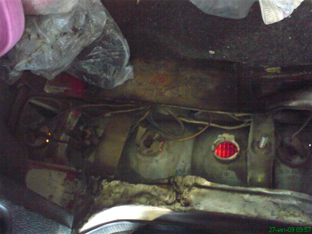

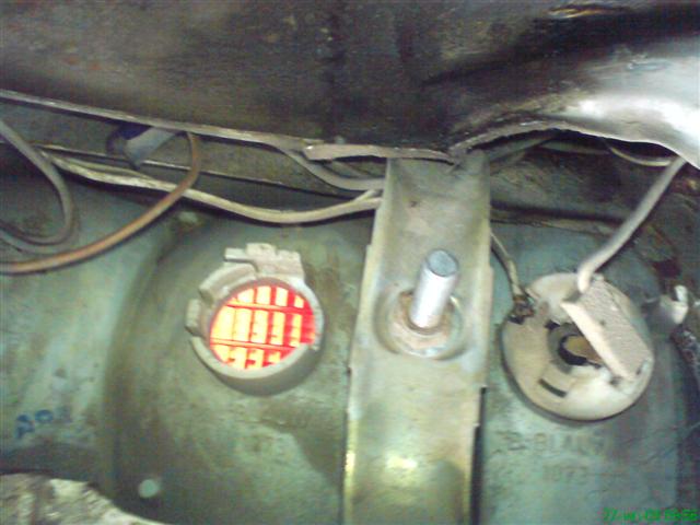

да что такое!?
были у меня значит разбиты задние фары, но работали.
купил б/у целые, перестаивл, лампочки вставил и тишина, вернее темнота.
не работает не одна лампочка, ни стопы ни габариты ни задний ход.
чего может быть?
teddyy
Сообщения: 139
Зарегистрирован: Вт сен 15, 2009 12:15 pm
Автомобиль: Volvo 340 1.7
Re: помогите с ремонтом volvo 340
Сообщение Alexzoolog » Сб окт 24, 2009 3:12 pm
массу посмотри
Alexzoolog
Сообщения: 798
Откуда: Евпатория
Автомобиль: ИЖ-49, 1951 год
Сообщение The_Lord_Alex » Пн окт 26, 2009 10:26 am
teddyy писал(а):да что такое!?
чего может быть?
просто проверь рабоспособность лампочек. и ищи массу.
я у себя когда просто решил почистить фонари, то полностью поменял провода на массу.(у меня было подведена масса через спец полоску но она с возрастом испортилась)

Клубная карта №: 25
Сообщение teddyy » Ср окт 28, 2009 6:54 pm
полоску зачистил, но на праовй фаре там где к ней подключаются два провода какая та фигня, если их вставить в пластинку то остается лишний провод который я не знаю куда девать
вопрос если на одной фаре минус не подключен другая долдна работать или они вместе связаны?
Сообщение Stas340 » Ср окт 28, 2009 9:20 pm
поскольку провод двойной один из них подвод а второй на дублирующую лампу, посмотри на соседней фаре куда подключается этот провод, ну или на крайний случай посмотри по схеме, там все должно быть обозначено цветом.
Сообщение teddyy » Ср окт 28, 2009 9:45 pm
Stas340 писал(а):поскольку провод двойной один из них подвод а второй на дублирующую лампу, посмотри на соседней фаре куда подключается этот провод, ну или на крайний случай посмотри по схеме, там все должно быть обозначено цветом.
дело в том что на другой фаре этого черного отростка нет вообще, провод заканчиваетс в обведенно месте (круг который в круге)
Сообщение Stas340 » Ср окт 28, 2009 11:21 pm
А все же что говорит схема, насколько мне помнится черный провод масса
Сообщение DrEvil » Чт окт 29, 2009 1:29 am
коричневый масса
Сообщение kolski » Чт окт 29, 2009 8:52 am
Alexzoolog писал(а):массу посмотри
масса всему голова! когда взял машину в далеком 2003 задние фонари плясали светомузыку как сами хотели, скрутив их понял, что технологией создания подвода массы занимался укуренный голландец. достал из ящика паяльник, кусок провода, в подвальчике радидеталей прикупил наконечники на кольцо, к каждому патрону к лепестку массы припаял кусок провода, прикурутил их к корпусу и забыл, что такое дребезг массы. Заодно и прогерметил фонари, а то вода в багажнике заколебала - как не притягивай фонари, а все равно просачивалась.
kolski

teddyy писал(а):моя машина живет самостоятельной жизнью. после недельного стояния вдруг (как такое может быть?) заработала печка, но накрылся датчик уровня топлива. Зимой печка конечно лучше но все таки интересно как бы датчик сделать и чтобы печка осталась.....
сколько вообще эти датчики стоят плюс минус? и не связан ли он как нибудь с фарами, которые сейчас в разработки...)
проследи провод от датчика уровня бензобака, может когда возился с фарами дернул его неудачно, и он снялся с контактов - у меня достаточно легко сдергивается. а может совпало.
teddyy писал(а):и еще вопрос машина трясется на холостых оборотах, так что стоять я предпочитаю с выжиты сцепленем, мне сказали что кардан варенный, и что он умрет в какой то момент...
появился следующий симпто после того как машину заглушил карадан еще прокручивается какое то времся секунд 10 наверно, машину пару раз тряхнет и толко после этого она принимает спокойное состояние, крутится так что даже не верится что машина выключена...
так вот это значит что карадан почти умер или что то другое?
карбюратор. смесь плохая. детонация. регулировать-смотреть карбюратор, иглу посмотреть, может перелив идет. Да и еще один момент не знаю как у 1,7, а 1,4 движок низкооборотистый, а обороты хх у него по мануалу долнжы быть 900-950.
и если карбюраторщик выставлял типа как на жигулях - 700, то это маловато будет.

Сообщение ivan@m » Вс ноя 01, 2009 7:41 pm
мабудь это детонация-когда глушишь. нужно посмотретиь как себя ведет двигатель может он троит и его с подушек рвет-отсюда и езда на подсосе так как он не тянет просто напросто.может троить от переизбытка топлива-отсюда и детонация при останове двигателя
на 1.7 по книге тоже 900 холостой.
а вот по поводу провода датчика топлива сдернуть при снятии фар так до этого надо года 3 в цирке работать акробатом чтоб так дотянутся :-D :-D :-D :-D
а по делу надо его посмотреть снять -можно пичистить помыть и поработает еще.а можно с жигуля поставить но надо тарировать.и крепление мутить-это всмыслев бак.

Сообщение kolski » Вт ноя 03, 2009 1:06 pm
могу поспорить :-) акробатом быть не надо, я когда делал фары, сам залез, под днище машины, своими руками дернул эту непонятную мне тогда "веревочку", которая зачем-то болтается возле бензобака, а все почему - потому что стоял когда-то на машине фаркоп, а потом чудодомашнийэлектрик переворошил все, пооткусал, часть проводов побросал. и когда я приводил все это в более-менее рабочее состояние (эту огромаднейшую бороду проводов), то облазил машину сзади и изнутри и снаружи, тогда и понял как надо если что сливать бензин, почему у меня в топливном фильтре куча ржи (сетка в баке порвана была) :-)
