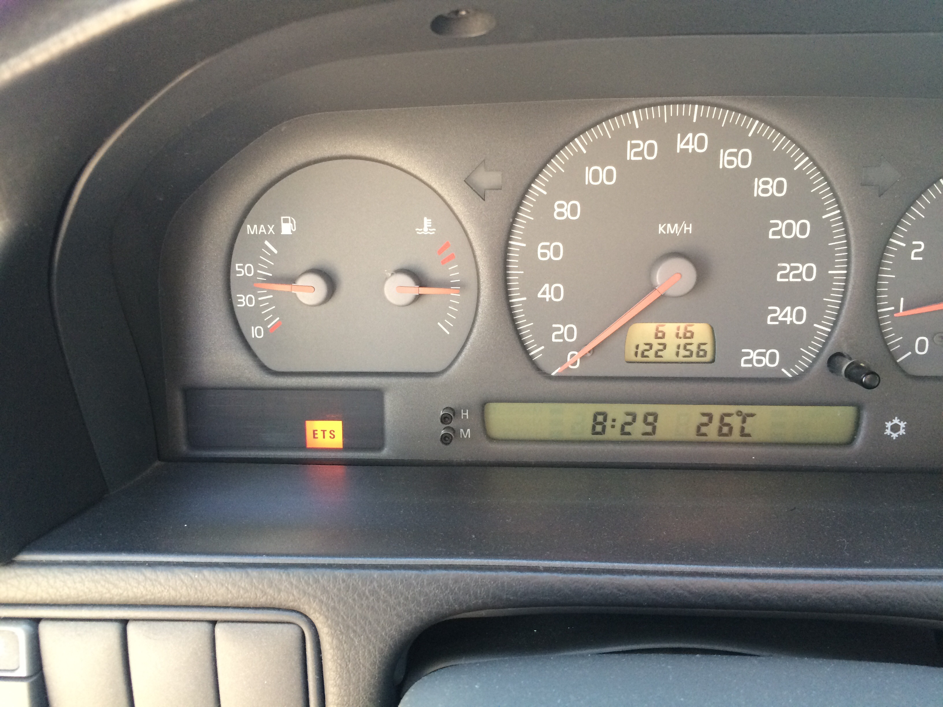

Нужна помощь. Volvo S70, на щитке приборов загорелась контрольная лампа ETS
Кто знает, что это и как с ним бороться?

Проверь лягушку на педали тормоза.

Ето модуль дросельной заслонки, для начала нужно её помыть.
