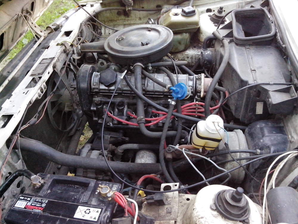

Сообщение mdymas » Вт июл 28, 2015 11:25 am
Denis_gl писал(а):А какой у тебя двигатель? Потому как не понятно, к какому спецу тебя отсылать... :)
Бензин 1,7 как я понял это Рено!?

Сообщение Stas340 » Вт июл 28, 2015 1:39 pm
mdymas писал(а):Да вот хочу попасть на понимающих надежных людей, чтоб не наездили по ушам, сделали качественно и не дорого :oops:
Подходите к зеркалу с мануалом по 340 поднимаете глаза и вот он - самый честный, понимающий, надежный ремонтер.
Поменяйте ВВ провода и свечи, если не спасет то крышку трамблера (ну или хотя бы открутить почистить аккуратно). Поскольку стоит солекс, то по его ремонту можно ехать к любому хваленому карбюраторщику который крутит ВАЗы.

Сообщение alexey500 » Вт июл 28, 2015 9:29 pm
Стас прав. Мануал рулит. У меня есть компрессометр на работе. Можете заехать померяться с 9 до 18:00 на ул. Якира.
Прикольно - у меня такой же движок (блок) только поперек.
