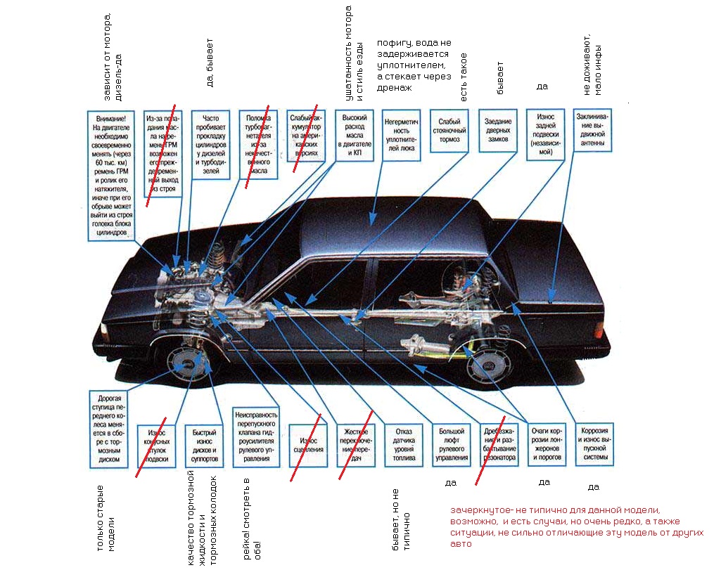

известная картинка с моими комментариями

Victor99 писал(а):известная картинка с моими комментариями
Прикольно, як кажуть - коротко і ясно :)
