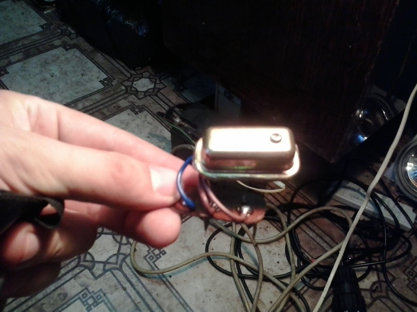

Как Стас писал в своей теме, подшаманили приборку. Теперь температура и топливо показывает адекватные значения. Припаяли какую-то КРЕН... я ХЗ, это дядька шарит. Нашли в его закромах, 15 мин и вуаля!

nikolajs писал(а):Припаяли какую-то КРЕН... я ХЗ, это дядька шарит. Нашли в его закромах, 15 мин и вуаля!
Повезло с дядькой и его КРЕН запасами (Харьковский радиорынок - сила).

nikolajs писал(а):Как Стас писал в своей теме, подшаманили приборку. Теперь температура и топливо показывает адекватные значения. Припаяли какую-то КРЕН... я ХЗ, это дядька шарит. Нашли в его закромах, 15 мин и вуаля!
Теска может это поменяли "на микросхемах пишут сокращенную маркировку, не КР142ЕН5В а просто КРЕН5В, отсюда и жаргонное название - "кренка". Очень полезная штука, т.к. из внешних элементов нужнытолько два конденсатора, и вот готовый стабилизатор. Внешне очень похож на транзистор, отличить можно только по маркировке."

о, точно 142-ой... на 9 вольт поставили. Я то не шарю... это все дядька )))

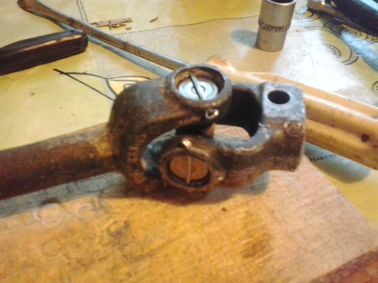

Ладно, теперь о хорошем и чуток о плохом. Поменял таки крестовину на рулевом. Вытрахала мозг она мне. Вроде простая операция, но! Когда сталкиваешься с колхозом, то начинается проблема. Короче, до меня там бывали...и стояла крестовина по ходу от жигулей. Сняли, померяли - 16*40. Купил ЖМБ 16*40, ставить... нетушки. Чашка не лезет. Разверткой прошелся, вроде пошла. Попытался закернить все это, не получается. В итоге просверлил отверстия и зашплинтовал. Но после установки обнаружил небольшой люфт в одном направлении. Короче говоря, немного расстроен. Но вроде стало лучше и тише...поглядим.

nikolajs писал(а):Ладно, теперь о хорошем и чуток о плохом. Поменял таки крестовину на рулевом. Вытрахала мозг она мне. Вроде простая операция, но! Когда сталкиваешься с колхозом, то начинается проблема. Короче, до меня там бывали...и стояла крестовина по ходу от жигулей. Сняли, померяли - 16*40. Купил ЖМБ 16*40, ставить... нетушки. Чашка не лезет. Разверткой прошелся, вроде пошла. Попытался закернить все это, не получается. В итоге просверлил отверстия и зашплинтовал. Но после установки обнаружил небольшой люфт в одном направлении. Короче говоря, немного расстроен. Но вроде стало лучше и тише...поглядим.
О плохом - пальцы в суппортах болтаются неимоверно и очень портят впечатление о машине. Грохот от суппортов как будто на повозке едешь... нужно лечить как-то.
Вроде 38 чашки крестовин. Накернить тоже не вышло, поставили шайбы и точками прихватили. Пока ходит нормально. Люфт в паре чашка - ухо или чашка - палец крестовины? Может потеряли ролик в процессе?
