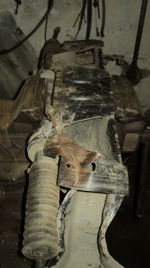

"Режь еще два витка говорили они, будет красиво говорили они...." :-D

Фото того, что ты протаранил, есть? ))) Вот тебе и "режь витки"...

nikolajs писал(а):Вот тебе и "режь витки"...
я ждал этих слов))))))
У меня все стоковое никто ничего не резал, я и так губу стер уже, а если еще и порежу то я хз, буду бампер стирать :-D В такие моменты, я радуюсь что у двушки сначала балка а потом только поддон
А между ними рейка. Она то целая осталась?
