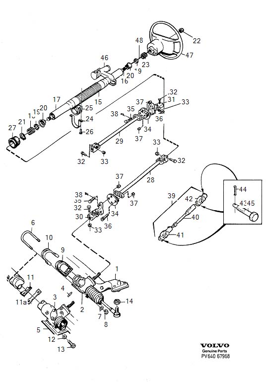

Счастливым обладателям Вольво 244 и ее модификаций без гидроусилителя руля, рано. или поздно приходится сталкиваться с проблемой уставшей муфты рулевого вала. Она указана на рисунке по №34. У меня она тоже уже надорвана. Купить новую просто не реально. Но ебэй нашел. но стоит она дурных денег.
Хотел узнать, кто как выходит из положения? Можно ли поставить от чего-то другого? Ну и вообще соображения на этот счет. Может ребятам во Львове заказать их из полиуретана?
И еще, на мелких кочках отдает в руль с характерным тарабанящим звуком. Знакомый грешит на уставшие крестовинки рулевого вала. Я пока не долез, но планирую. Кто сталкивался?

Поставил под номером 40 и забыл, что есть такая железяка. :drag:

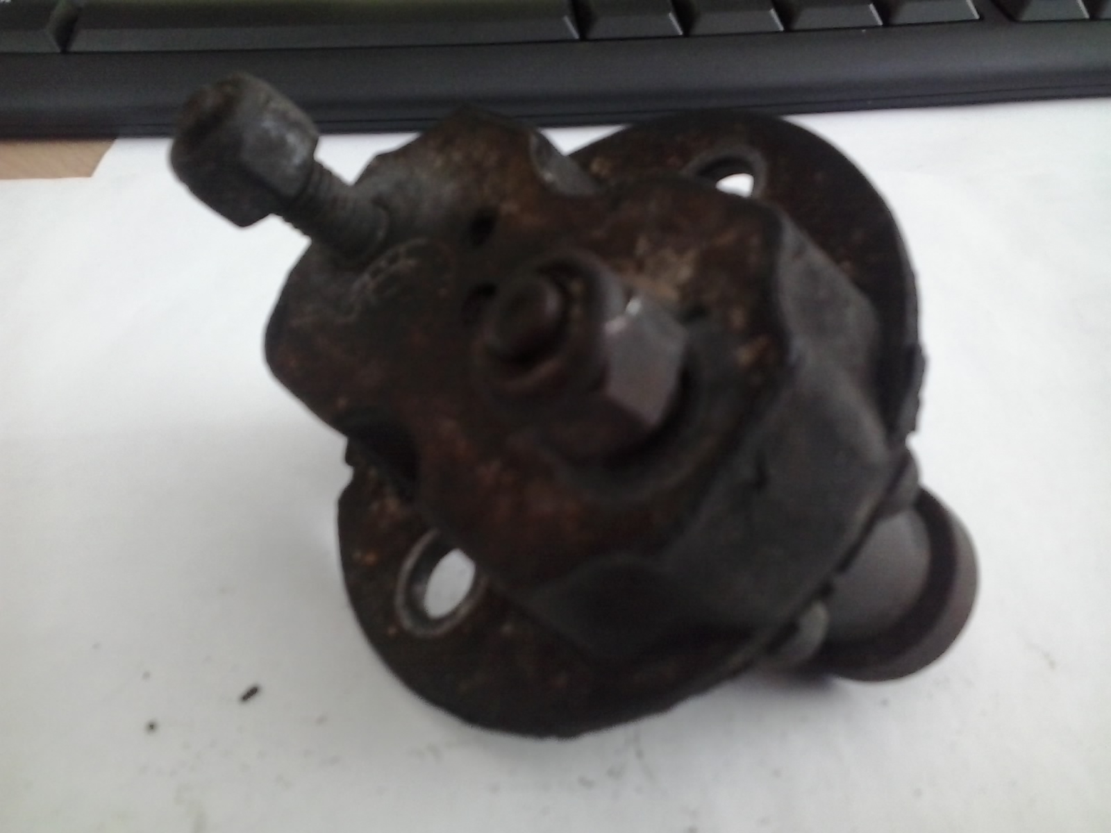

Вчера разобрал, вернее снял рулевой вал. Нижняя крестовина подуставшая, а верхняя вроде даже и ничего. Честно говоря, проблематично снять верхнюю крестовину, вернее весь шарнир в сборе. Плотно он там сидит. Да и по логике, он должен гораздо меньше изнашиваться, т.к. перед ним муфта стоит и ударов на него передается меньше всего. Сама же муфта 77 года выпуска ))) т.е. родная. И я даже по началу подумал, что она еще походит. Но, приложив усилие, я вижу, что резина уже отстает местами и полопалась. Вот ее нужно менять.

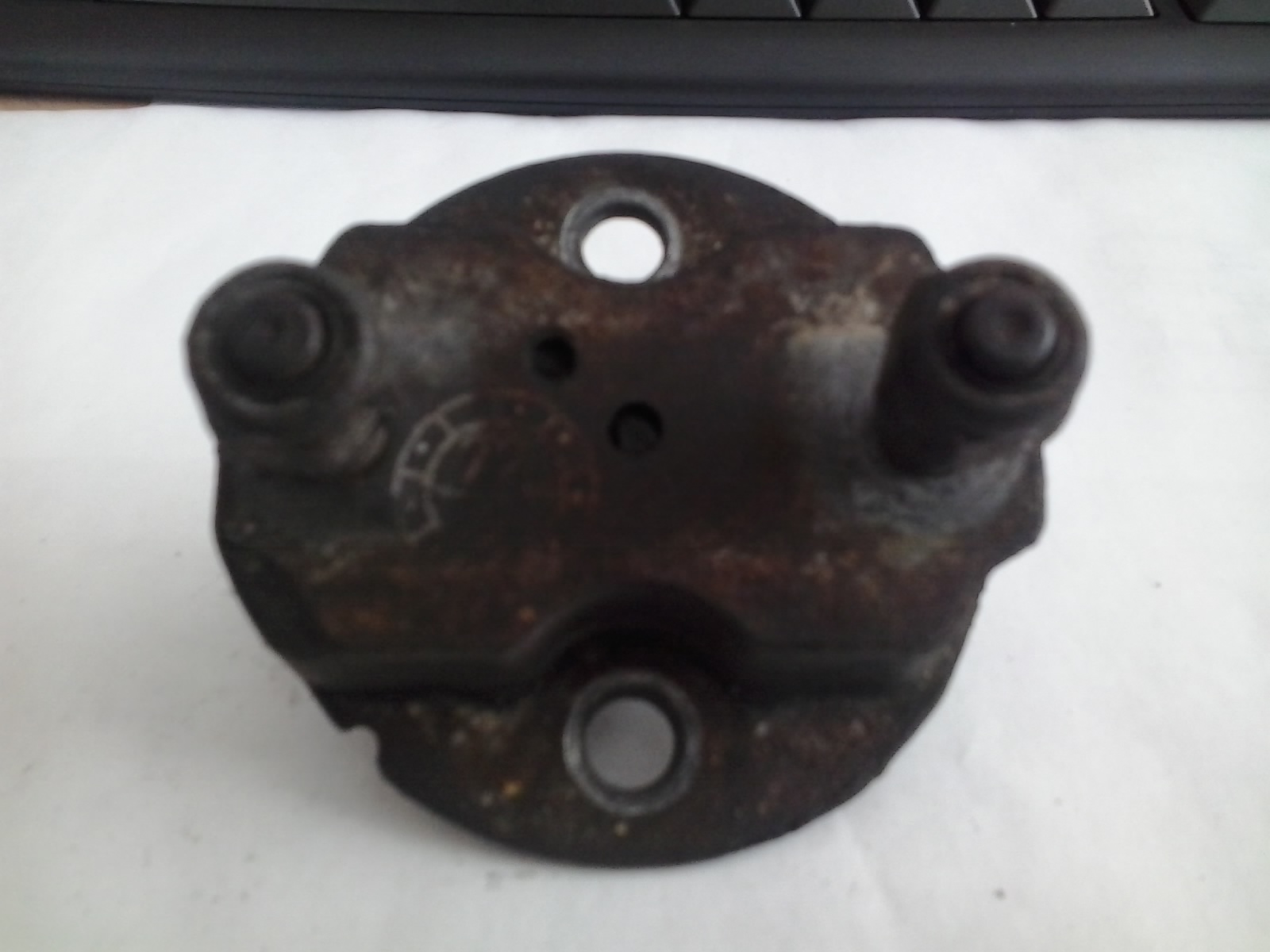

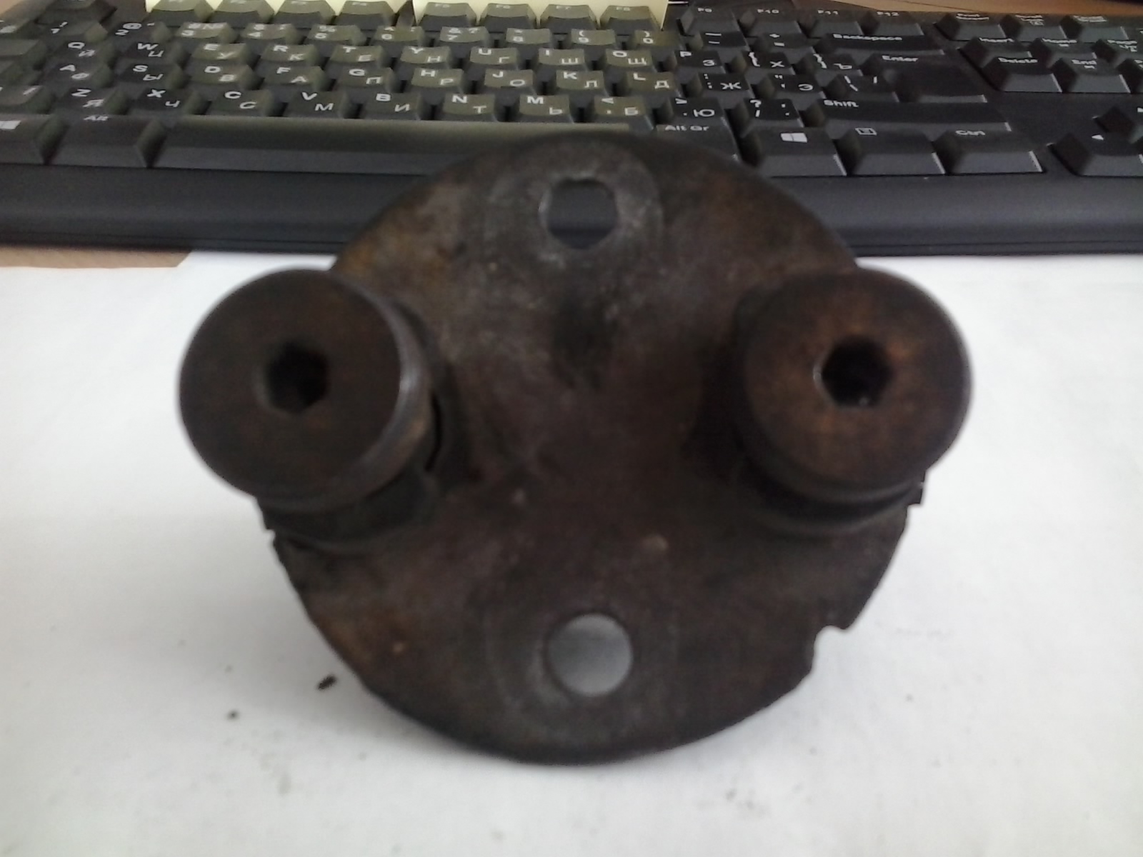

Можно ли просто заменить резинку на муфте между металлическими пластинами?
Фото конечно позорные...

Щас выдавим и посмотрим какая она... А то подозрение есть, что не 15, а 16 мм. Крестовину мы поменяем, я думаю. А вот по поводу резинки. Она просто залита между двух пластин? Или там еще есть металлический элемент между ними? Кроить эту жалко, но заготовить под нее резинку из какой-то транспортерной ленты, наверное нужно. Есть у нас лента как раз 15 мм толщиной. Если кусочек нужной формы вырезать и просверлить пару отверстий под болты, а потом это все стянуть, думаю держать будет не хуже родной. А т.к. резина свежая, то и вибраций на руль будет меньше.
