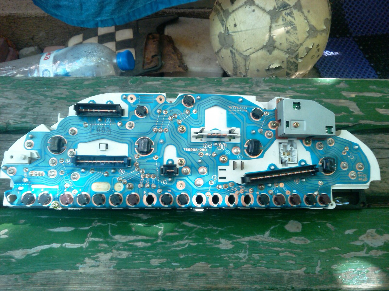

Сообщение Сергей760 » Вт авг 04, 2015 12:40 pm
Имеется 2 Volvo 940 и у обоих перестали работать спидометры и одометры, также есть дополнительный щиток который проработал месяц и умер.Ищется человек, который за вознаграждение возьмется за востановление 3 щитков.Пересылка в другой город непугает.

Сообщение Bobrik » Вт авг 04, 2015 2:08 pm
Там моторчик у которого отваливаються кольцевые магниты (они приклеены), очень геморный ремонт, магнитное поле визуально не видно, смещаешь по чуть, приклеиваешь, впаиваешь назад мотор, проверяешь, и так много раз. Один раз за такое взялся, но там оказался магнит треснутый. Есть в западной части Неньки чел, который это делает, координат нет, но через поисковик найти можно.

Сообщение GERXTRM » Ср авг 05, 2015 12:37 pm
Boss_ak писал(а):Присоединяюсь у меня показывать на 20 км.год больше и на одометре считает + 20%
Валера, тебе, очевидно, нужно увеличить сопротивление резистора или вообще подстроечный впаять вместо обычного.

Сообщение Bobrik » Ср авг 05, 2015 10:46 pm
Сергей760 писал(а):Имеется 2 Volvo 940 и у обоих перестали работать спидометры и одометры, также есть дополнительный щиток который проработал месяц и умер.Ищется человек, который за вознаграждение возьмется за востановление 3 щитков.Пересылка в другой город непугает.
097 553 75 75 Сергей
Привет тезка! Есть фото спидометра? Могу предложить помощь, но моя попытка (если я думаю о той модификации) окончилась неудачей из-за лопнувших магнитов и работа займет неделю точно (в кратце - разобрал, приклеил магниты, собрал мотор, запаял мотор, собрал спидометр, проверил и так много раз и все надо совместить с основной работой). Если такой вариант устроит, пиши
