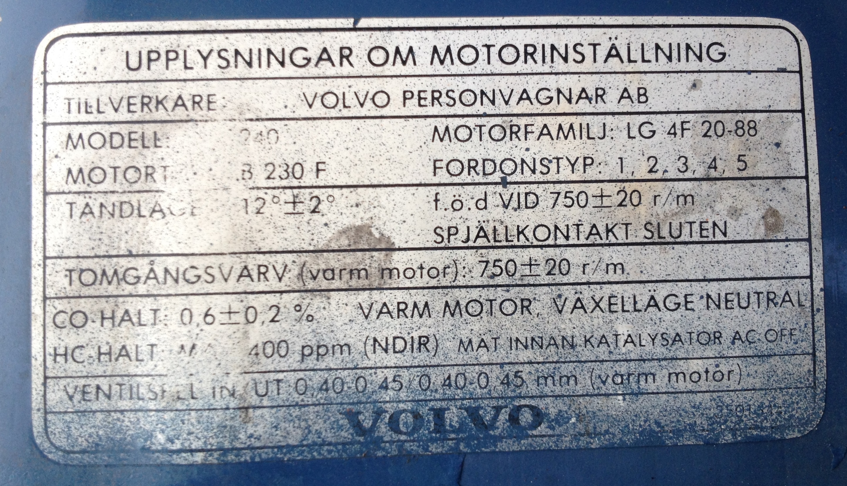

С зимы расход не снизился: как был 14-15, так и остался. Хотя должен быть 12-12,5. Машина едет как и раньше, только жрёт больше.
Свечам 18 тыс.км, топливному фильтру так же, масло только заменил.
Когда машину только взял, расход тоже был около 15, заехал к мужикам - они свечи заменили и УОЗ выставили. Вот только сейчас я никого со страбоскопом найти не могу :sad:

Но у меня ещё одна проблема - трамблёр закис люто, мужики в прошлый раз его еле-еле подвинули в нужное место, а у меня сил вообще не хватает.

Серёга, не путай LH-2.2 и 2.4/3.1, я тебе в ЛС расписывал недавно. Да и зачем метки проверять? Подобная проблема уже была 3 года назад, сейчас хочу сделать то же самое, что и тогда. Машина едет/заводится/глохнет абсолютно нормально. Тупо расход на 2-3 литра вырос.
На стакане даже наклейка с указанием УОЗ есть

Сообщение Stas340 » Пн авг 10, 2015 9:16 am
Нужно взять нож и молоточком забить его между трамблером и блоком упирая в чугуний, сбоку (не под самой отливкой с отверстием) замачивать бесполезно потому как там люмуний и чугуний а окисел люмуния нихрена не гигроскопичная хрень, когда сорвешь приподними чуток и намаж графитной смазкой или просто масла капни. Я вообще когда свой после 7-летнего простоя пытался сдвинуть чет вспомнил урок физики на на котором рассказывали о диффузии металлов, и том на сколько металлы могут "продиффузить" в друг друга за семь лет)))

Сообщение GERXTRM » Пн авг 10, 2015 1:15 pm
У Ромика нету. Спасибо, Стас, пока обойдусь. У меня был советский, но там лампа сдалась.
С ножом на днях попробую. Бесит что там места мало, с одной стороны впускной, с другой насос ГУР.

Сообщение GERXTRM » Вт авг 18, 2015 2:26 pm
Стас, залил я "типовэдэшкой" всё это дело ещё дней 10 назад. Вчера собрался в гараж: зубило, молоток, монтировка. Откручиваю гайку... и кручу траблёр рукой. Не ожидал мягко говоря. Страбоскоп так и не нашел, поставил на глаз чуть раньше и выкрутил/почистил все свечи. Еле рыжий налёт, без масла, пробоев и прочей дряни.
Интересно, изменится ли расход в меньшую сторону?
