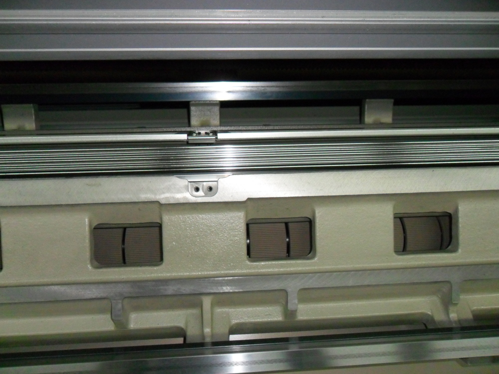

помогите или подскажите как выровнять вал(на схеме 1и2),марка стали не известна,вал работает на протяжке вязального полотна,на один из валов намотало полотно и его хотели вытащить в ручную тем самым погнули по середине вал,длина вала 1,2метра,кто может взяться за работу звоните по тел.0959028817,г.Харьков

какой город для начало,я думаю не проблема найди в инете конторы которые балансируют и рихтуют валы,в Киеве я знаю пару штук

буровые штанги длиной 3 метра я ровнял в киеве на большивике у них были и пресса и вальцы и прокат платил по 150 грн за штуку.но для шестерни тут минимум 45 еще наверно и твч по зубам.тяжеловато будет

А смысл было делать индукционный нагрев в этой детали?И как потом обрабатывать ее после ТВЧ,это же не шейка КВ.Да и не видно характерной *синевы*на краю вала после ТВЧ калки.Больше похоже что тут не было никаких улучшений(ТВЧ,Азотация,Цементация).Просто подобрана нужная сталь и все.
ТС.Отнеси вал в любой нормальный механический цех,тебе его без проблем поправят.Скорее всего даже в призмах выровняют при тебе(примерно как КВ ровняют при большом прогибе).

Да все я понимаю по обработке,просто не вижу смысла геморроиться с такой твердостью и дальнейшей обработкой для вала,который служит для протяжки ткани.Это не КВ,не детали подшипника,зачем там такая твердость и где визуальные следы ТВЧ? Производители не страдают такой избыточностью прочности/износостойкости,скорее наоборот.
