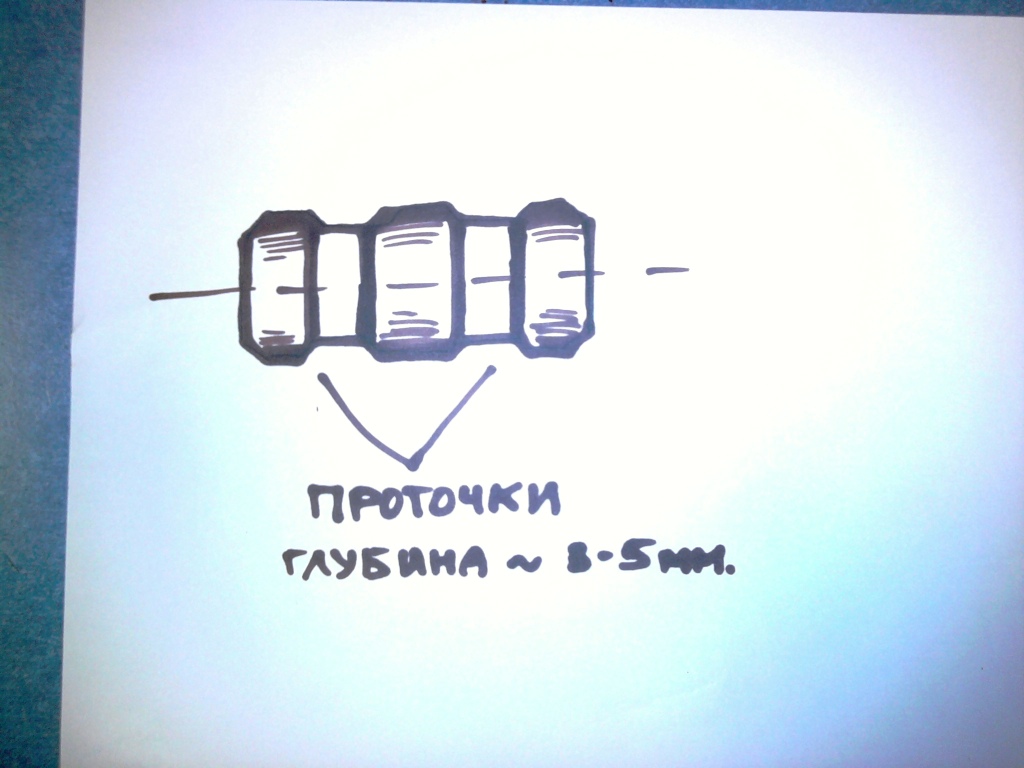

lexa писал(а):Бери сайлент от ваз 08,09 рычага передней подвески и бери сразу шайбу с той же 08,09 которая стоит на задних стойках в кузове.
Все вместе прекрасно заходит в рычаг( сайлент заходит , шайба рядом)
Покупал я это сайленблок. Мне не удалось его запрессовать в рычаг. Запрессовывал винтовым прессом. Диаметр сайлентблока на 5 мм больше отверстия в рычаге. Сайлентблок порвало.
Видимо, нужно изготовить конусную оправку. С диаметра сайлентблока на диаметр отверстия.
А Вы как запрессовывали?

Родной имеет проточки как на рисунке. Вазовский без них , берешь сайл. несешь к точилу и аккуратно делаешь недостающее.
Запрессовывал с помощью мощных тисов смазав резинку жидким силиконом.
И я не помню чтоб сайл. был больше в диаметре на 5мм. Точно с 0,9?
