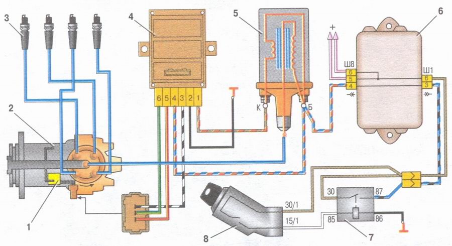

:oops: вот и помогай потом картинками, а подключали согласно нумерации контактов или по порядку на картинке?
для ваза вот схема

Тогда очень странно, причем очень, потому как нумерация и подключение силовых контактов и для ваза и для 240-740 идентичны, разница только в 5 и 6-м контактах, но это максимум выведет из стоя датчик холла, но никак не коммутатор.
У меня дым пошел с коммутатора когда я на тракторе перепутал полюса при подключении акб, тогда действительно через пару секунд он задымился.
Схема для мотора В230Е для 740 с блоком управления, но под №10 это тот же комутатор и распиновка та же
1. контакт "1" катушка зажигания
2. масса
3. масса датчика холла
4. "+" от замка
5. сигнальный провод либо с блока управления либо с датчика холла (если без блока управления)
6. это + датчика холла
