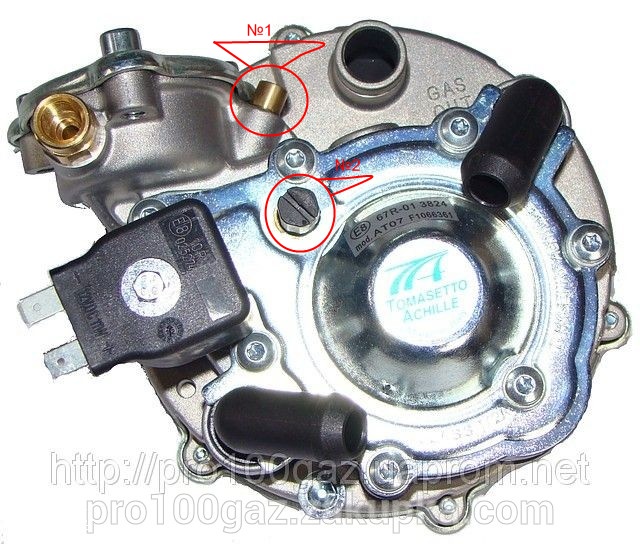

Дорогие форумчане подскажите идиёту, что куда крутить в долбаном томасетто 100hp, чтоб уменьшился расход.
Добавляю фотку редуктора.

Крутилка №1 - регулировка холостого хода
Крутилка №2 - регулировка чувствительности мембраны второй ступени
Еще должна быть крутилка на шланге.
Если до этого ничего не крутили и расход был с норме, значит нужно искать причину неисправности. По своему опыту скажу, что когда у меня начал расти расход газа и перевалил за 20 литров по городу, причина была в замене ремкомплекта редуктора. Износились мембраны, одна чуть была надорвана, вторая дубовая. Пробовал крутить, никакого эффекта.

Фильтр менял, краник подкручен на отметке 2500обор. Холостой закручен полностью, хх на прогретом двигателе держит на уровне 900. Что ей не хватает, хз?

У меня тосасето 140 хп. По тел Стас рассказывал как настраивать.в итоге вертикальный винт закручен полностью.черный горизонтальный выкручен в начале регулировки на 5 оборотов.первый раз настроил все было ок.решил подуменьшить расход-поднакрутил на глаз начала жрать.в итоге скрутил все в ноль опять выкрутил примерно на 5-7 оборотов.винтом жадномти донастроил и все ок.по работе закрываю расход 15 .проезжаю 100 км по той же работе и еще остается поеататся по своим делам.

После манипуляций с редуктором добился расхода в 12,8л на 100км. Но нужно сказать, что это при самом экономном режиме езды, накат и крутим двигло до 2000об. В целом понял, что куда и можно экспериментировать дальше. :cars:
