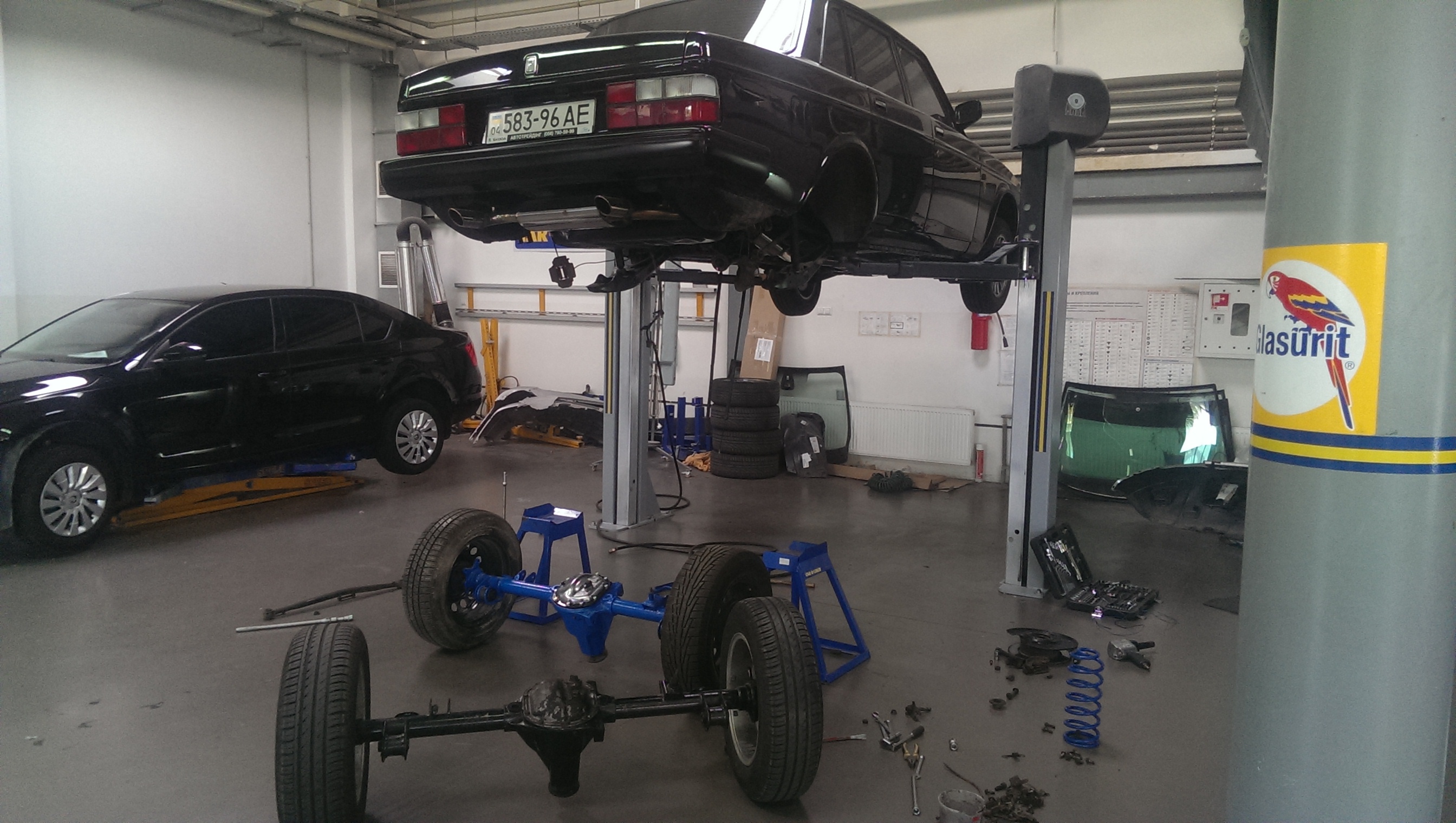

Сообщение IIIYPAH » Пт сен 04, 2015 8:52 pm
Сам процесс
Уже как детский конструктор, разбираю - собираю

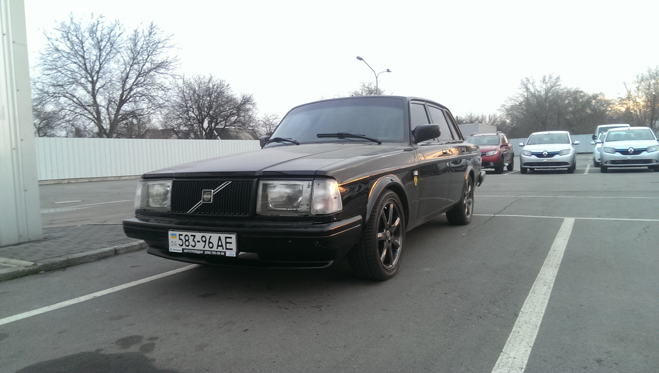

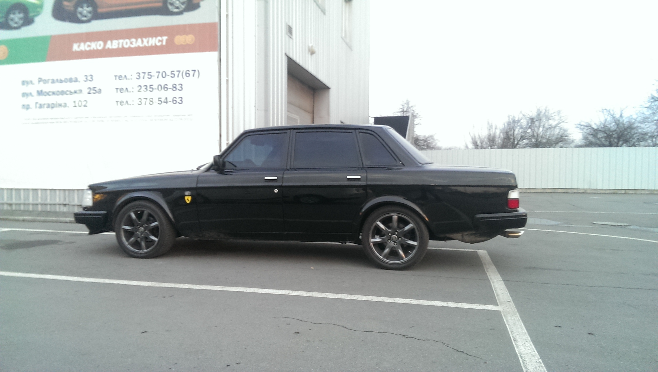

Сообщение IIIYPAH » Вт дек 29, 2015 6:06 pm
Решил наконец то помыть авто. Почему именно так.
Мне долго не могли покрасить молдинги - те что между дверью и окном, в который ставиться бархотка на резиновой основе. Покупал от классики ВАЗ 2101-07, набор который состоит из 8 шт. пришлось парочку испортить что бы понять как правильно установить, у них принцип чуток другой
НО встало все отлично ;)
фото перед мойкой и после
И решил пройти диагностику ходовой - приятно удивился - ВСЕ ОТЛИЧНО, и даже ТОРМОЗА с РУЧНИКОМ :idea: :idea: :idea:

Сообщение Slaven_33 » Вт дек 29, 2015 6:27 pm
Отличная машинка! Молодец!
Slaven_33
Сообщения: 475
Сообщение IIIYPAH » Вт дек 29, 2015 6:43 pm
Slaven_33 писал(а):Отличная машинка! Молодец!
спасибо :buba:
IIIYPAH
Сообщения: 297
Автомобиль: Volvo 240GL
Сообщение Bobrik » Вт дек 29, 2015 6:47 pm
Ракета!
Катки и стопари в тему!
И бортовик абсолютно не воспринимаеться как "похвалите меня здесь", работа видна насквозь.
Bobrik
Сообщения: 780
Автомобиль: 245. 91г
Сообщение IIIYPAH » Вт дек 29, 2015 6:53 pm
Bobrik писал(а):Ракета!
:oops: :oops: :oops:
IIIYPAH
Сообщения: 297
Сообщение Slaven_33 » Вт дек 29, 2015 7:06 pm
Вот честно, много фоток двоек пересмотрел, так как из Вольво интересна именно двойка, как машинка для души. Твоя - просто огонь! Все сделано гармонично и со вкусом т+ цвет отличный. Диски и задние стопы очень чётко подчёркивают сами формы машинки. Про состояние авто и должный уход за ним вообще молчу. Видно, что стремишься к идеалу. Пожалуй, это лучшая 2-ка, которую я видел. ;)
Slaven_33
Сообщения: 475
Сообщение ivan@m » Вт дек 29, 2015 7:59 pm
Саша бойся этой фразы после нее начинаются проблемы ))) :D :-D
Сообщение Bobrik » Вт дек 29, 2015 8:10 pm
Так Саня дули в кармане крутит когда читает, гляньте какие рожицы вставил на мой пост)) или боиться слово "ракета")
ПыСы Брызговиков не хватает, машину закидывает грязью
