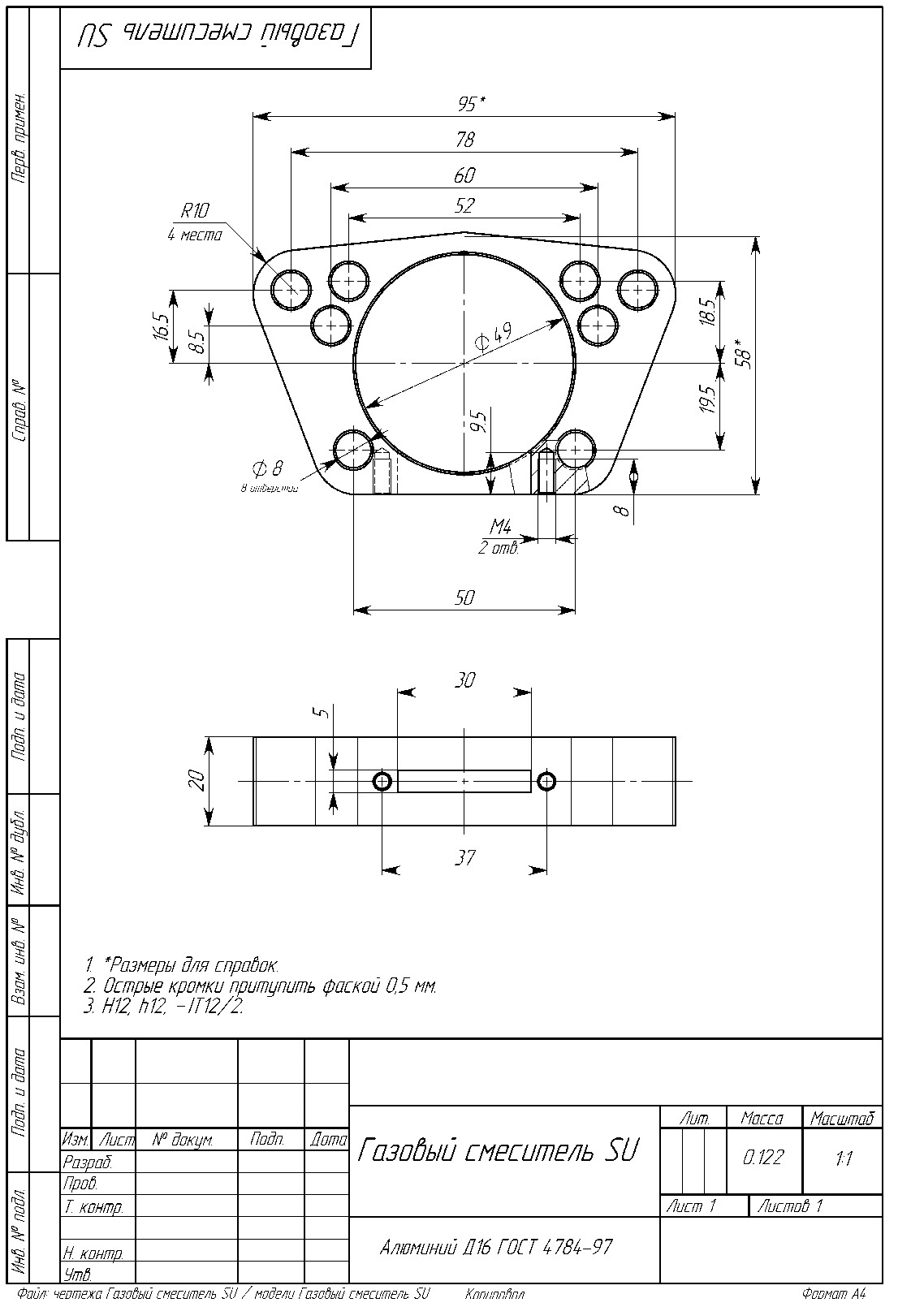

Сообщение nikolajs » Сб сен 05, 2015 10:02 pm
Кстати, кто может из дюральки сделать такую хрень? Нужно 1 шт
