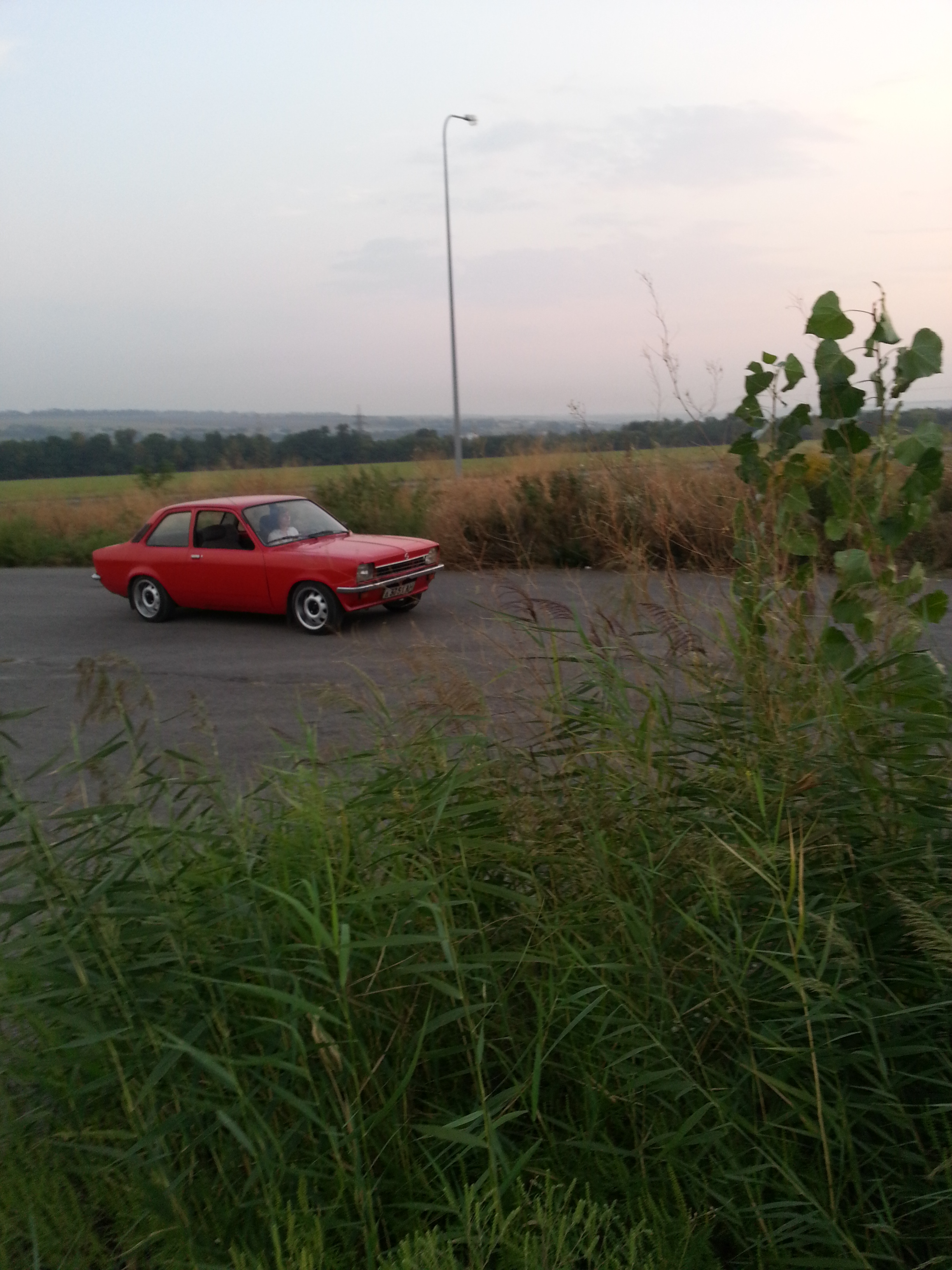

ivan@m писал(а):Олег говорит что это не кап. типа у кап центр не выпуклый и больше полка
alexnax писал(а):ivan@m писал(а):Олег говорит что это не кап. типа у кап центр не выпуклый и больше полка
Так на них же должно быть название, очень похоже на кап
zmey-kumarik писал(а):Этот Опель переживёт всех нынешних Вектр, Омег, Астр и прочих одноразовых. В его время даже Опели делались на Века. Пусть радует.
ivan@m писал(а):никто за дисками так и незаметил клычки спереди сбоку)))
alexnax писал(а):ivan@m писал(а):никто за дисками так и незаметил клычки спереди сбоку)))
Ты прицепил передний бампер?
Ice_BEAR_Bo писал(а):таки запилил ))
