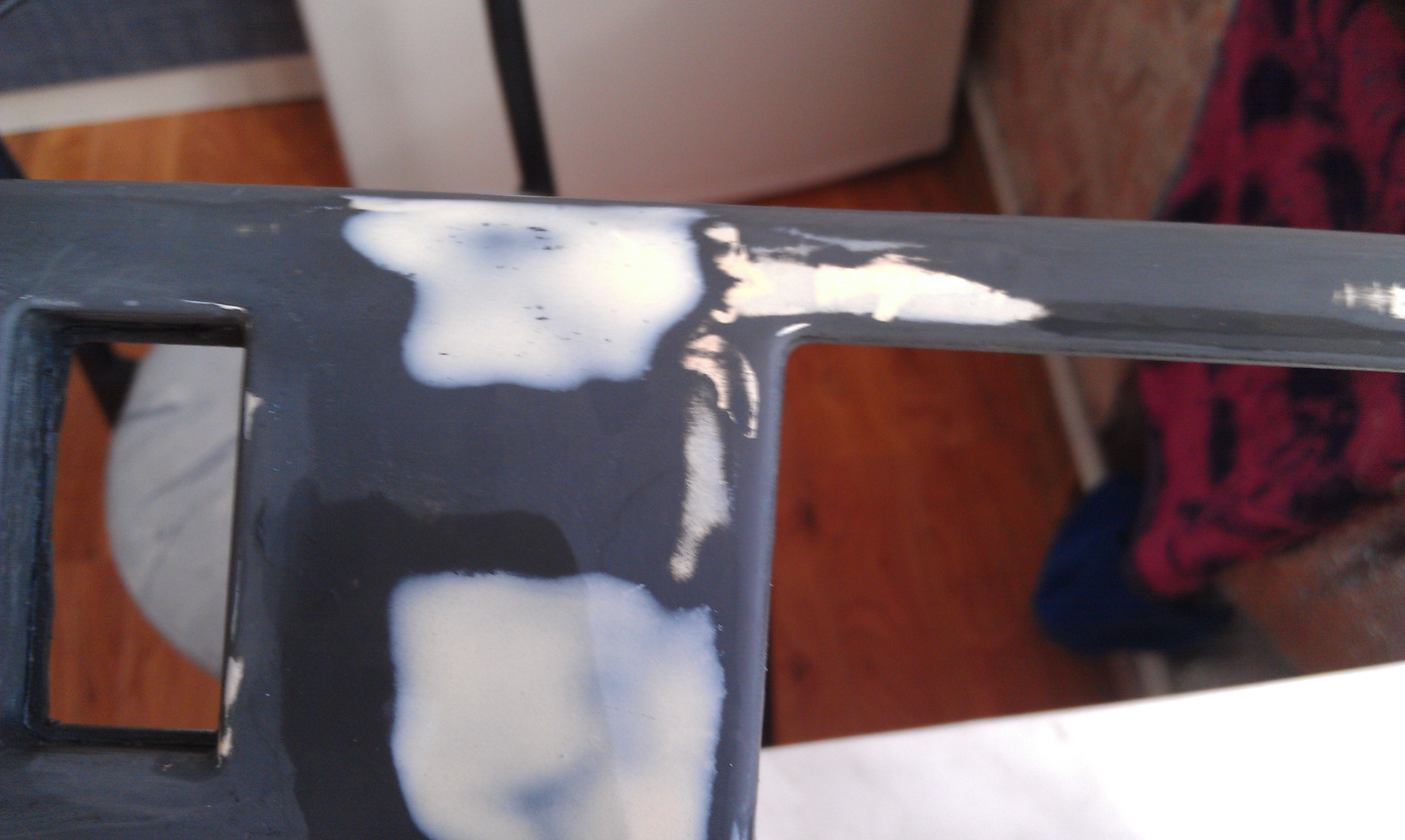

Сообщение Stas_von_K » Вс сен 27, 2015 10:05 pm
Надоело мне ездить с потрескавшейся панелью. Там не только лак треснул, а еще и крепления все выломаны (это ж так шумку делали классно, спасибо, саморезами не привинтили потом). Вариантов было несколько:
— найти на разборке целую панель (прозвонил пару мест — ничего хорошего)
— попаять крепления и попытаться восстановить лак, что вряд-ли бы вышло хорошо
Первые два варианта мне не сильно и хотелось, т.к. на мой вкус рыже-красное дерево и серый салон смотрятся не очень. Панели в торпедо не соответствуют накладкам в дверях. В торпедо шпон под лаком, в дверях — аквапечать, какой она была 20 лет назад, под условным слоем лака. Короче, на современных китайцах, пластик и то более "деревянный". Нарисовывался третий, кастом вариант — аквапечать всего пластика в черное дерево и под лак. Все конечно хорошо, но по бюджету я не вписывался (надо сделать четверть наконец, покрасить крышу и сделать заднюю подвеску).
Пока решил сделать бюджетно. Купил панель из дешевой комплектации, просто серый пластик, зато целые крепления — ничего скрипеть не будет, зазоры нормальные. Весь пластик (то что в салоне под дерево) был заматирован, прогрунтован. Панель торпедо пришлось шпатлевать.
На пепельницы уже нанесена черная краска. После высыхание будет также матироваться 2000 шкуркой и лаком в несколько слоев.

Re: Volvo 960 The Shadow
Сообщение xoxlov » Вс сен 27, 2015 10:22 pm
Красиво получается.
Сообщение Stas_von_K » Вс сен 27, 2015 10:49 pm
Спасибо. Я конечно еще в сомнениях, но это пока единственное, что я могу сделать в салоне. Еще руль перешить. Постоянно тыкаю панель пальцем, пытаясь на место вставить. Тут еще карты дверей конечно "классные". Но их тока заказывать другие и перешивать. Короче кто-то решил шумку в этой машине сделать. Сняли мы сегодня передние карты и я просо офигел: мало того что вибра на изнутри двери тупо приклеена, а не прикатана, так эти долбодятлы еще и родную шумку тупо оборвали! Лень динамики было снять :viking: Обидно: вроде и машина досталась неплохая (пробег родной, хороший мотор, относительно живая коробка, хорошая кожа), но в ней все в салоне поломано. Все клипсы карт отломаны, а полез винил на них потому что снимали неправильно и оторвали молдинги-уплотнители стекла... И так все в салоне - снимали и сломали. А что сломали, закрутили саморезаи. :roulette:
