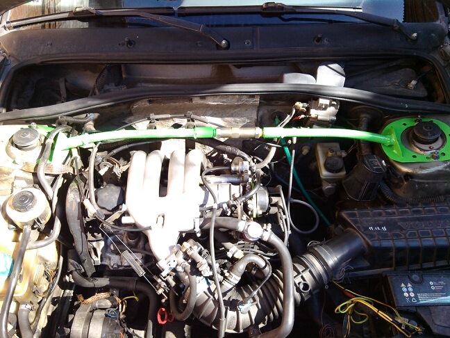

купил самую дешевую распорку стоек на инжекторную 8ку. аж 102 гривны.
буду тулить.
Re: 460 2.0 Мерлиномобиль №2
Сообщение Merlin » Чт сен 17, 2015 11:29 am
Предварительная примерка распорки показала что она влезет и закроеться капот, если трубу пустить над бачком тормозухи, перед заливной крышкой, и получаеться что над впускным коллектором. но капот закрываеться. и коллектор точно недостанет. (в моем случае только штатная шумка капота ляжет на распорки).
и что мне больше всего нравиться, получиться втулить еще одну подушку к распорке от впускного коллектора.

Сообщение Merlin » Чт сен 17, 2015 12:11 pm
Распорку сфоткаю, как начну чтото пилить варить. просто мелочи фоткать неготовые нелюблю.
на заказ сфоткаю шо попросите. невопрос.
а рспорка от 8ки лежащая сверху на моторе и никуда неприкрученая наврят когото вдохновит.
Сообщение Merlin » Чт сен 17, 2015 12:52 pm
вдохновила меня эта фотка
https://www.drive2.ru/l/6268813/
НО мне так нестанет никак. АБС мешает

Сообщение alexey500 » Чт сен 17, 2015 8:05 pm
А что она даст? Жесткость? Может и мне нужно?
alexey500
Сообщения: 1106
Автомобиль: V70 2.0T
Сообщение Merlin » Чт сен 17, 2015 8:20 pm
я ради еще одной опоры ставлю.

Сообщение Lyolik » Чт сен 17, 2015 10:29 pm
И дэ таку салатову штуковину взять? Мне ж тоже нада :-D
http://revolver.in.ua
(096)410-23-41
Lyolik
Сообщения: 275
Автомобиль: 440 1994г
Сообщение Vladizlav » Чт сен 17, 2015 10:37 pm
В таком цвете не встречал, а вот жёлтые/рыжие попадались. :-P
Не нравится толщина фланцев (что к стаканам крутятся), хотелось бы потолще.
