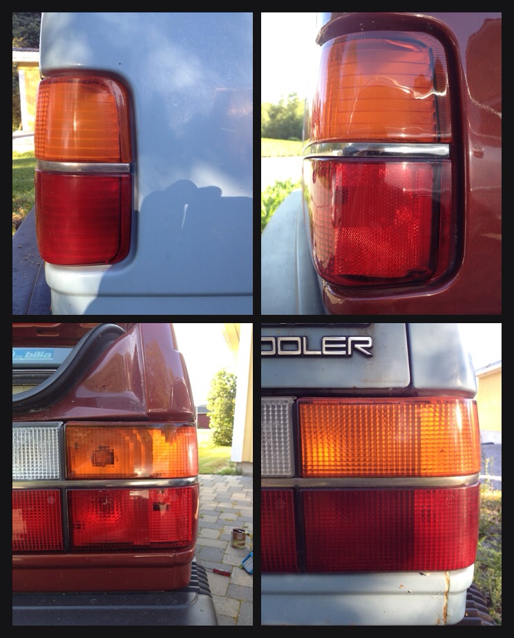

Сообщение ivan@m » Чт сен 17, 2015 11:01 pm
;) круть.рядом бы еще хс90 жены))))
Миш ну и для тебя думаюэто не задача,а дело чести-задние удлиненные амерофонари.

Re: 760 Aircraft carrier
Сообщение Ice_BEAR_Bo » Пт сен 18, 2015 11:12 am
ivan@m писал(а):Миш ну и для тебя думаюэто не задача,а дело чести-задние удлиненные амерофонари.
cначала не увидел сей месседж. по задним амерофонарям - нада подумать, нравятся они мне больше евроквадратов или нет. + там кузовщину вроде "адаприровать" придётся, что в принципе не проблема, т.к. инструмент есть, страха/жалости - нет :-D надо подумать/посмотреть и посравнивать...

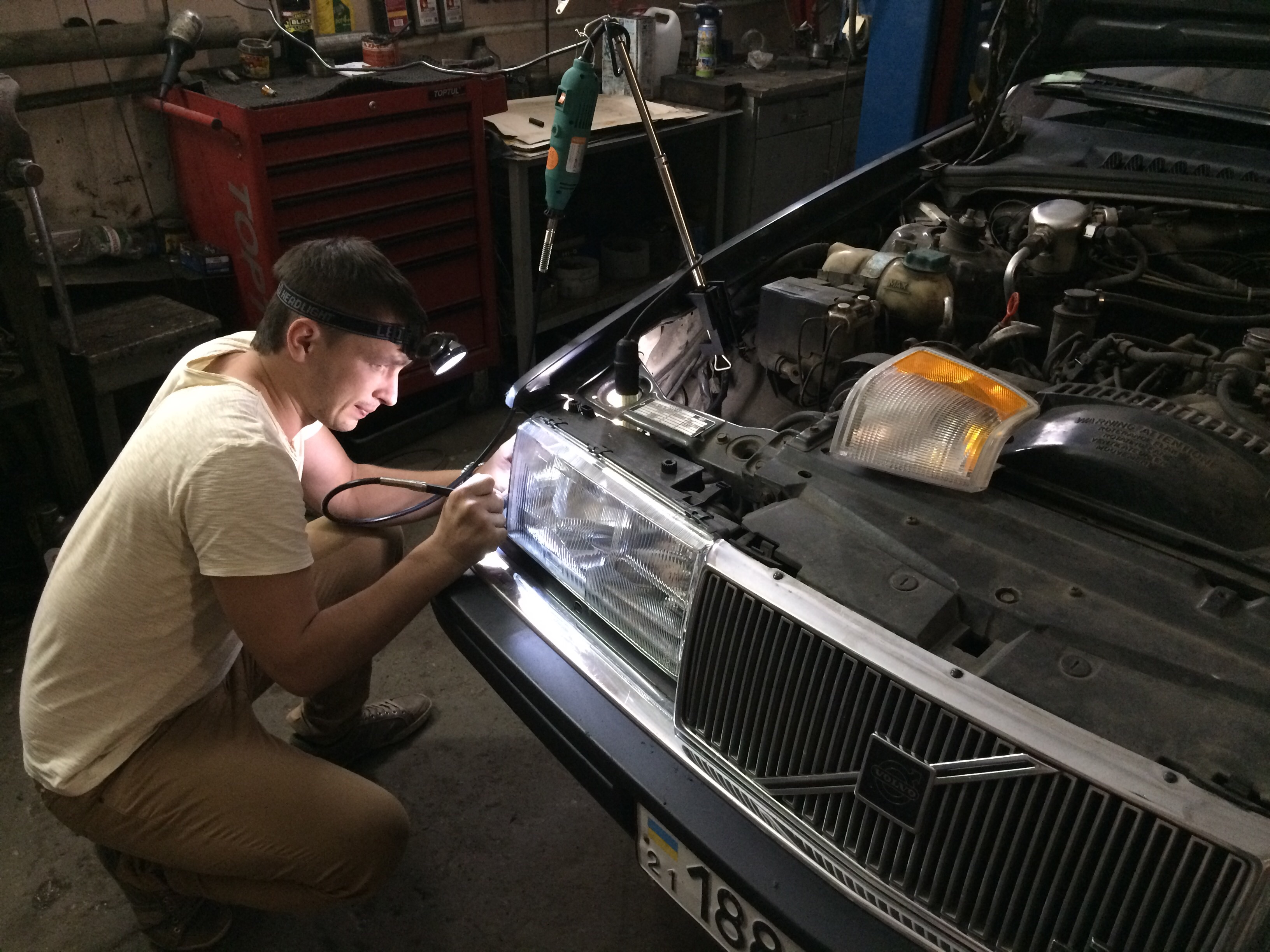

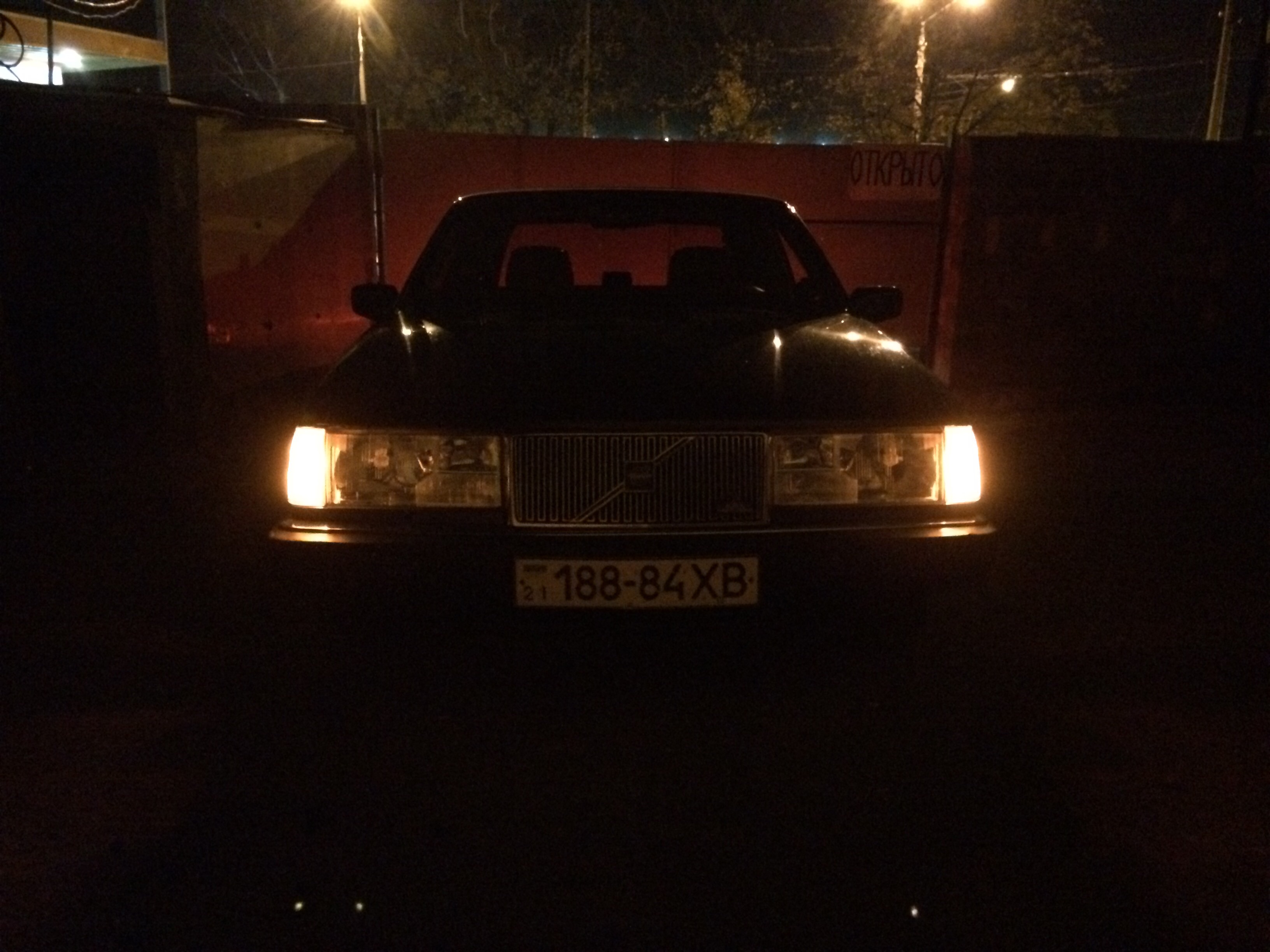

прямое включение :oops: с правым уже закончил, приступаю к левому ;)
Сообщение idk » Пт сен 18, 2015 9:26 pm
Ice_BEAR_Bo писал(а):прямое включение :oops: с правым уже закончил, приступаю к левому ;)
:drag:
Последний раз редактировалось idk Пт сен 18, 2015 10:18 pm, всего редактировалось 1 раз.
idk
Сообщения: 837
Сообщение Ice_BEAR_Bo » Пт сен 18, 2015 9:38 pm
однозначно куплю такую хрень. совсем другое дело!!! это вам не тесаком чергыкать ;) :moil:

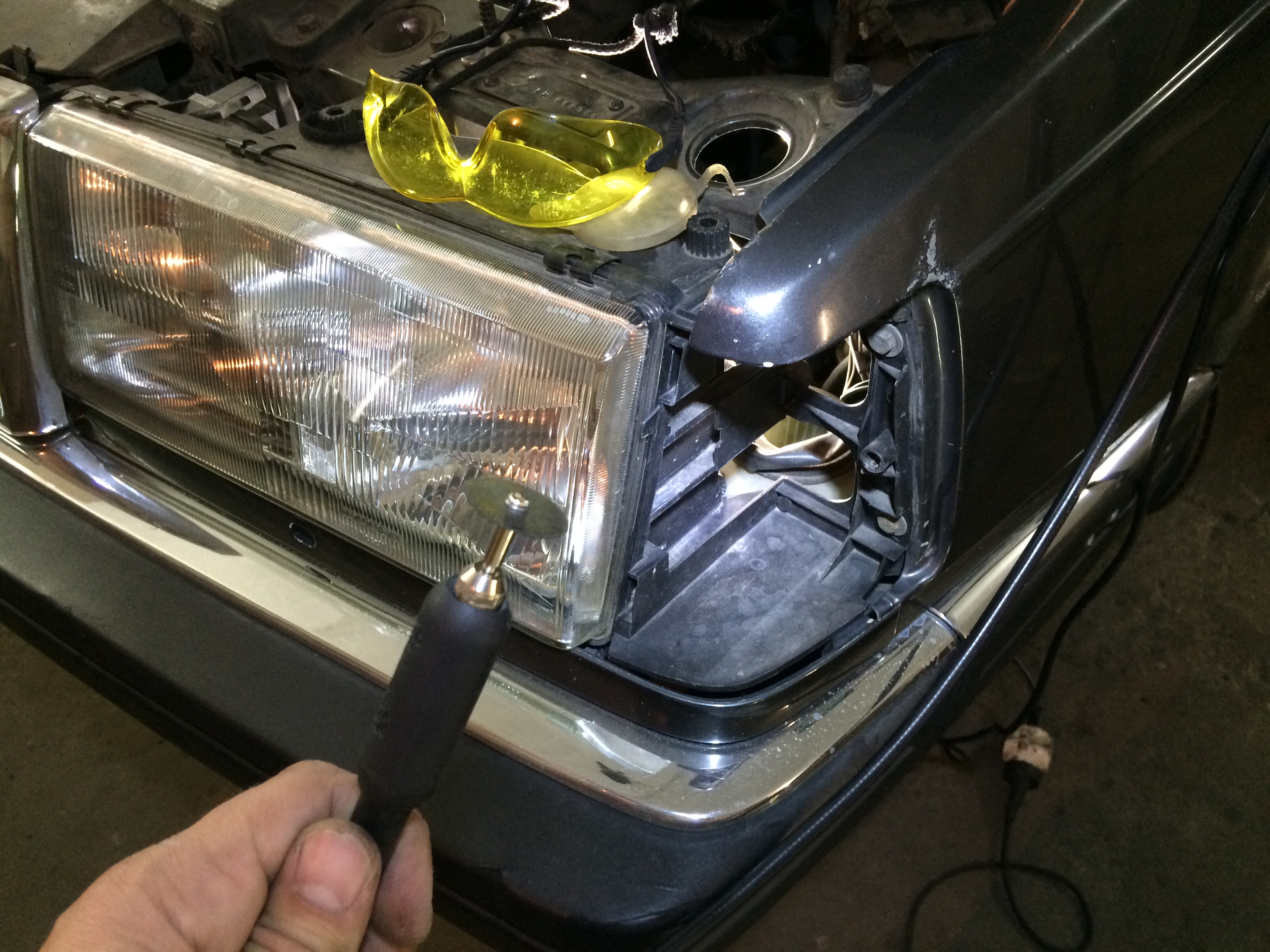

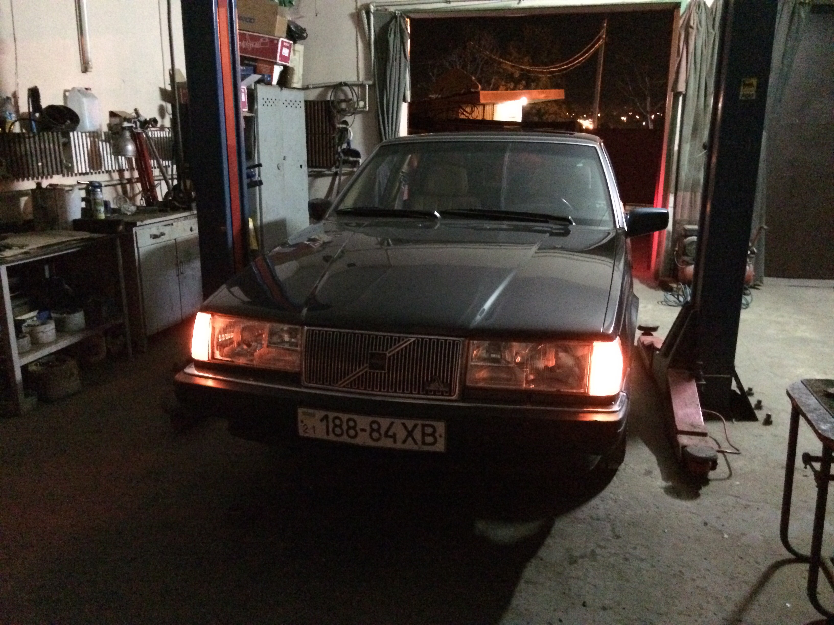

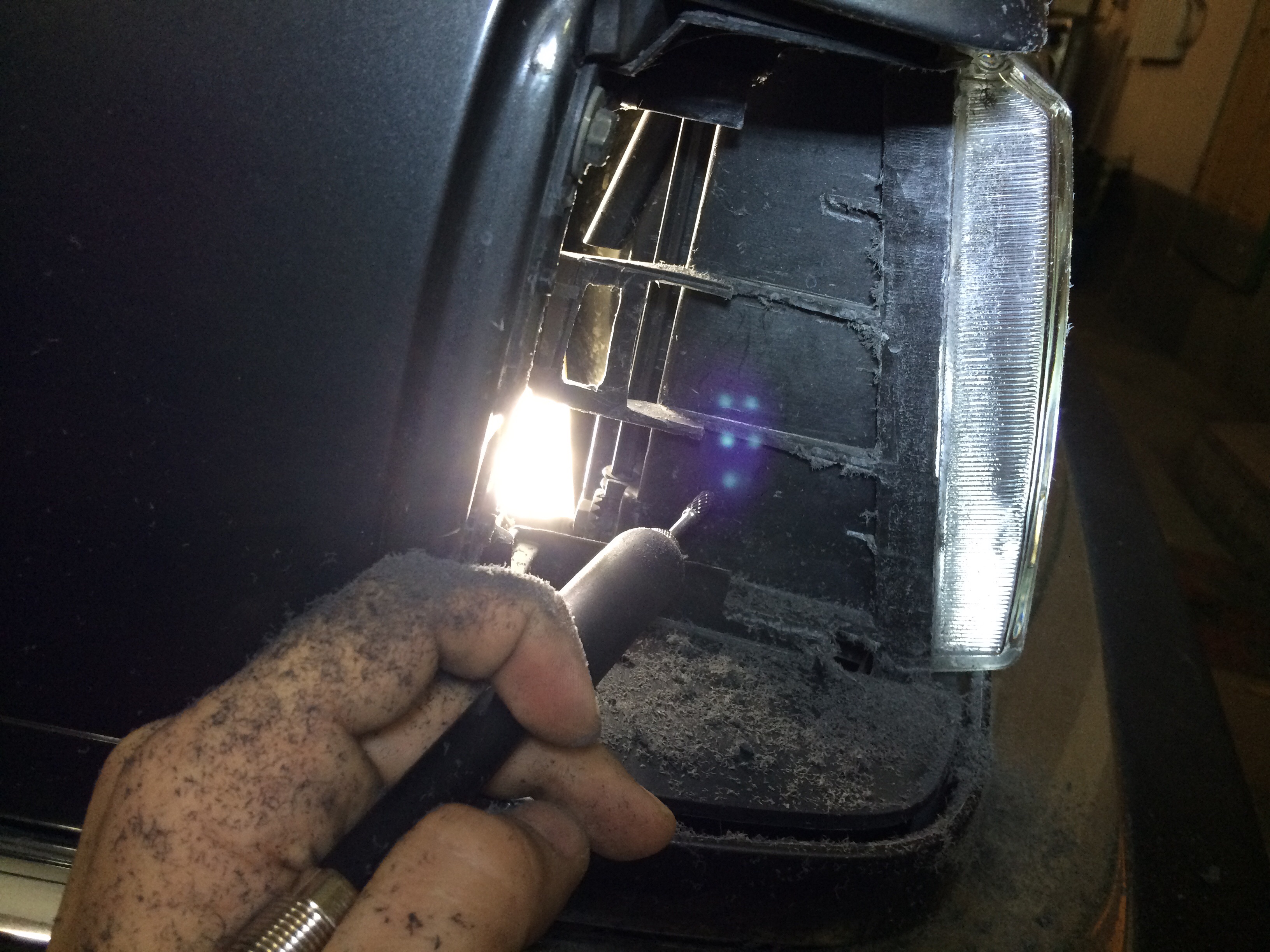

Сообщение Ice_BEAR_Bo » Сб сен 19, 2015 12:25 am

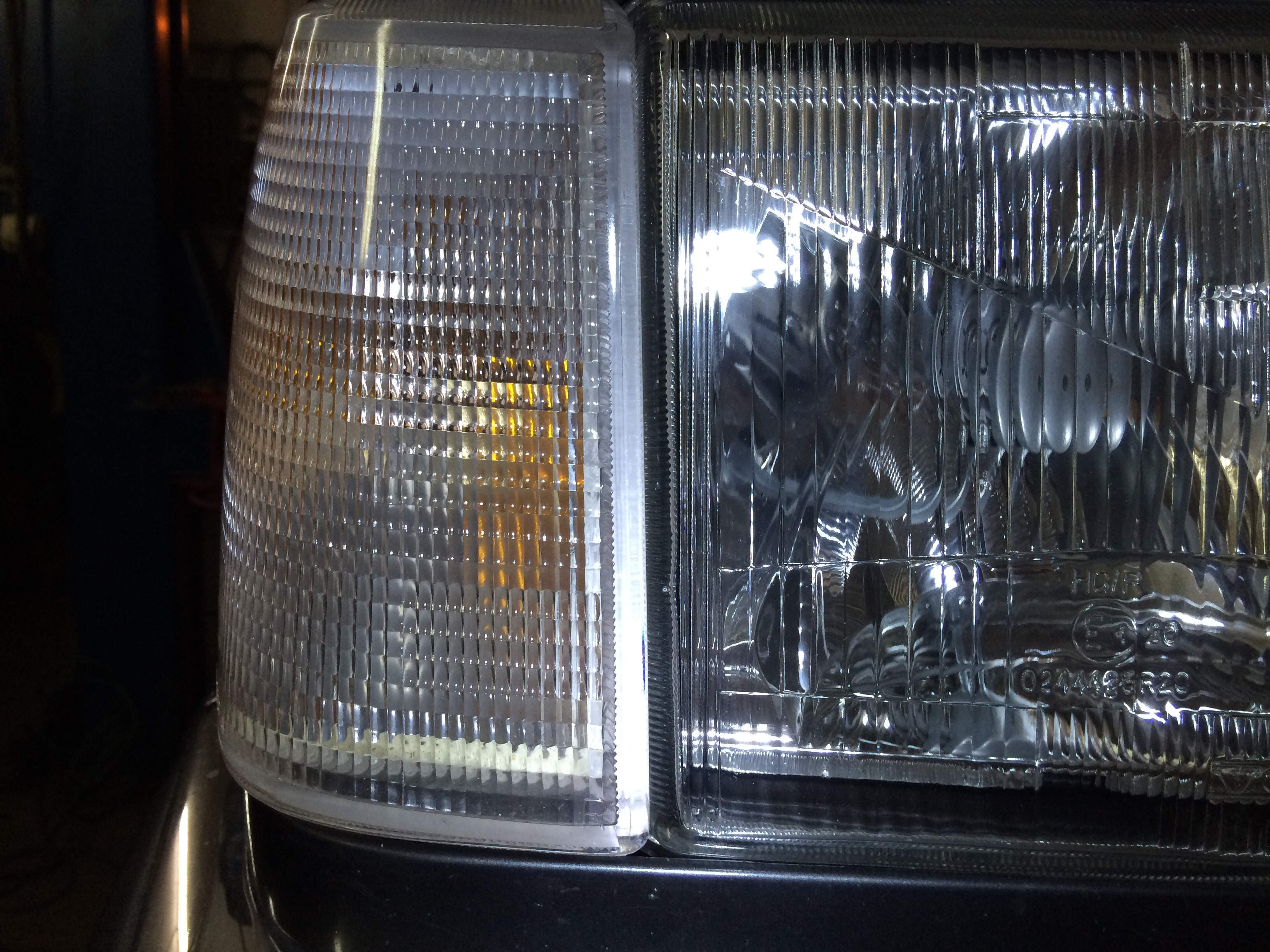

ну как вы наверное уже поняли - задуманное было реализовано! ;) не скажу, что было просто - это не так, но хочу заметить, наличие правильного инструмента - это 33% успеха. второй (левый) поворотник я вкинул без каких либо проблем, после 40минут работы с шайтанмашинкой ;) так вот, все зазоры между поворониками и фарами канули в небытие (если посмотреть на первые фото - можно увидеть щель 3-4мм между фарой и поворотником), всё сидит очень плотно и...сказать, что я доволен - ничего не сказать, потому что я в нирване от поворотников! спасибо всем, кто верил в то, что у меня получится, а так же спасибо тем, кто сказал "ничего не выйдет" - это было отличным поводом изучать/работать над вопросом ещё более упорно :
ну и несколько фото
довожу до ума левый, убираю зазор между поворотником и фарой
зазора.net
Последний раз редактировалось Ice_BEAR_Bo Сб сен 19, 2015 4:30 am, всего редактировалось 1 раз.

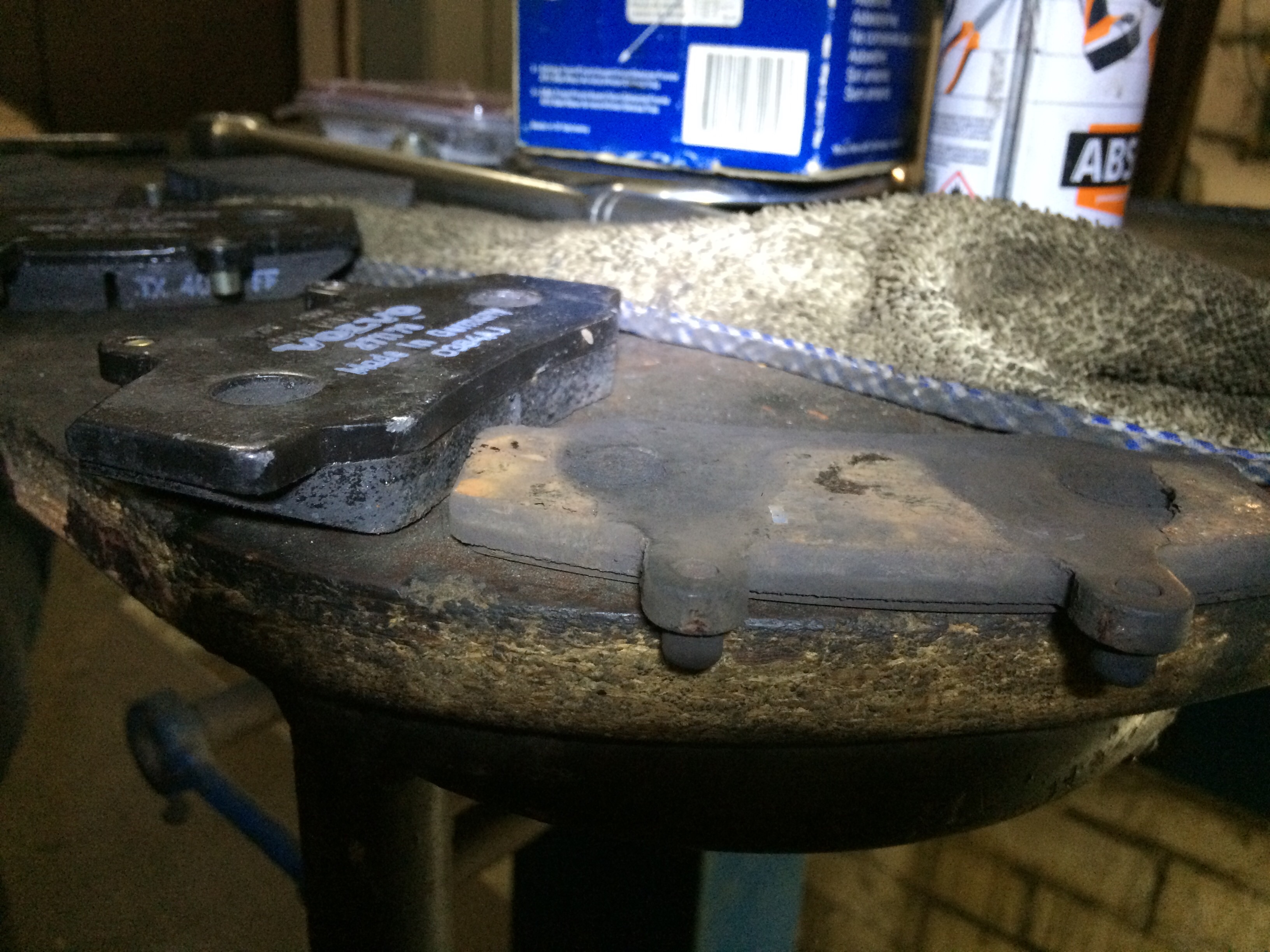

Сообщение Ice_BEAR_Bo » Сб сен 19, 2015 12:56 am

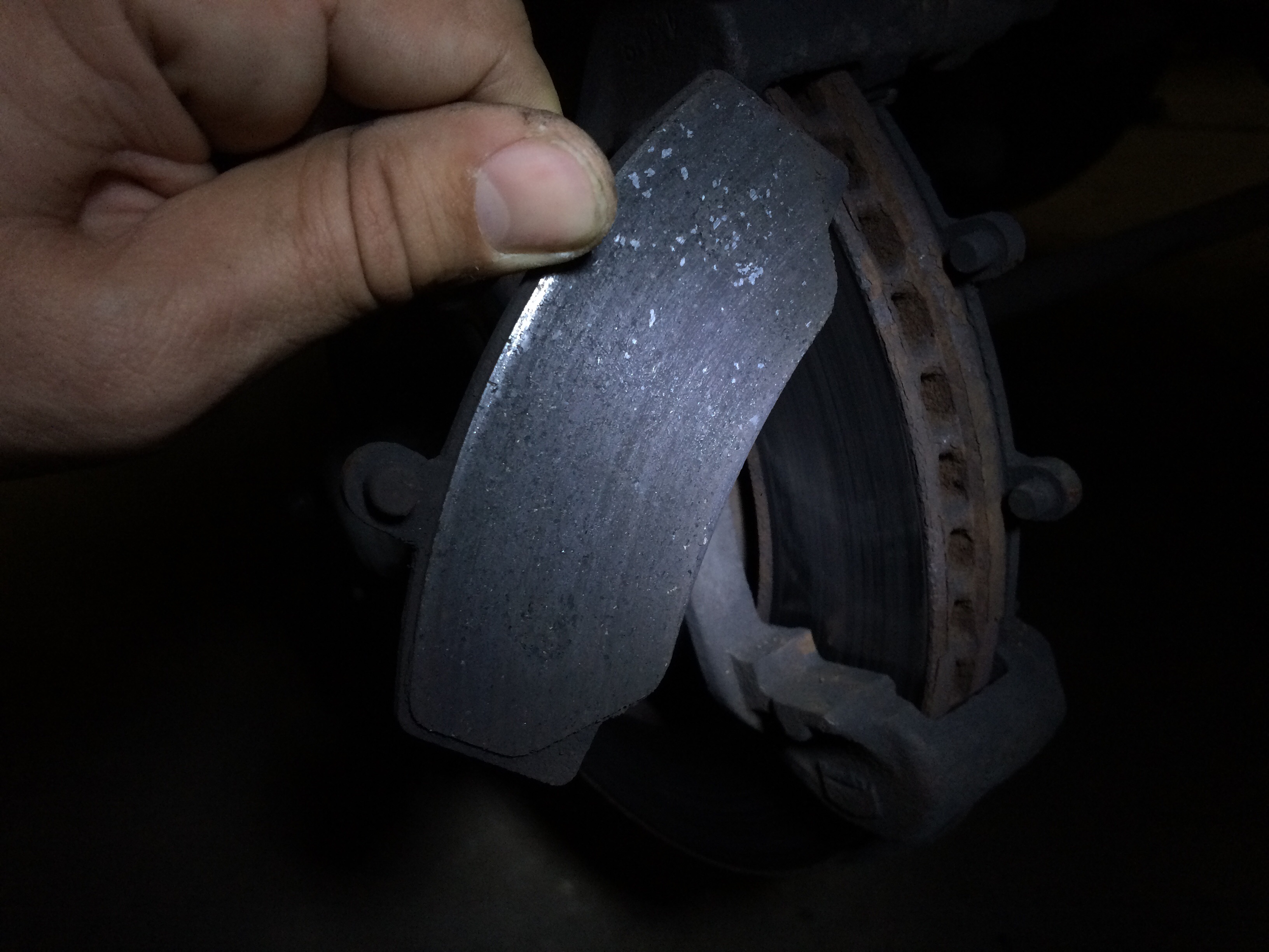

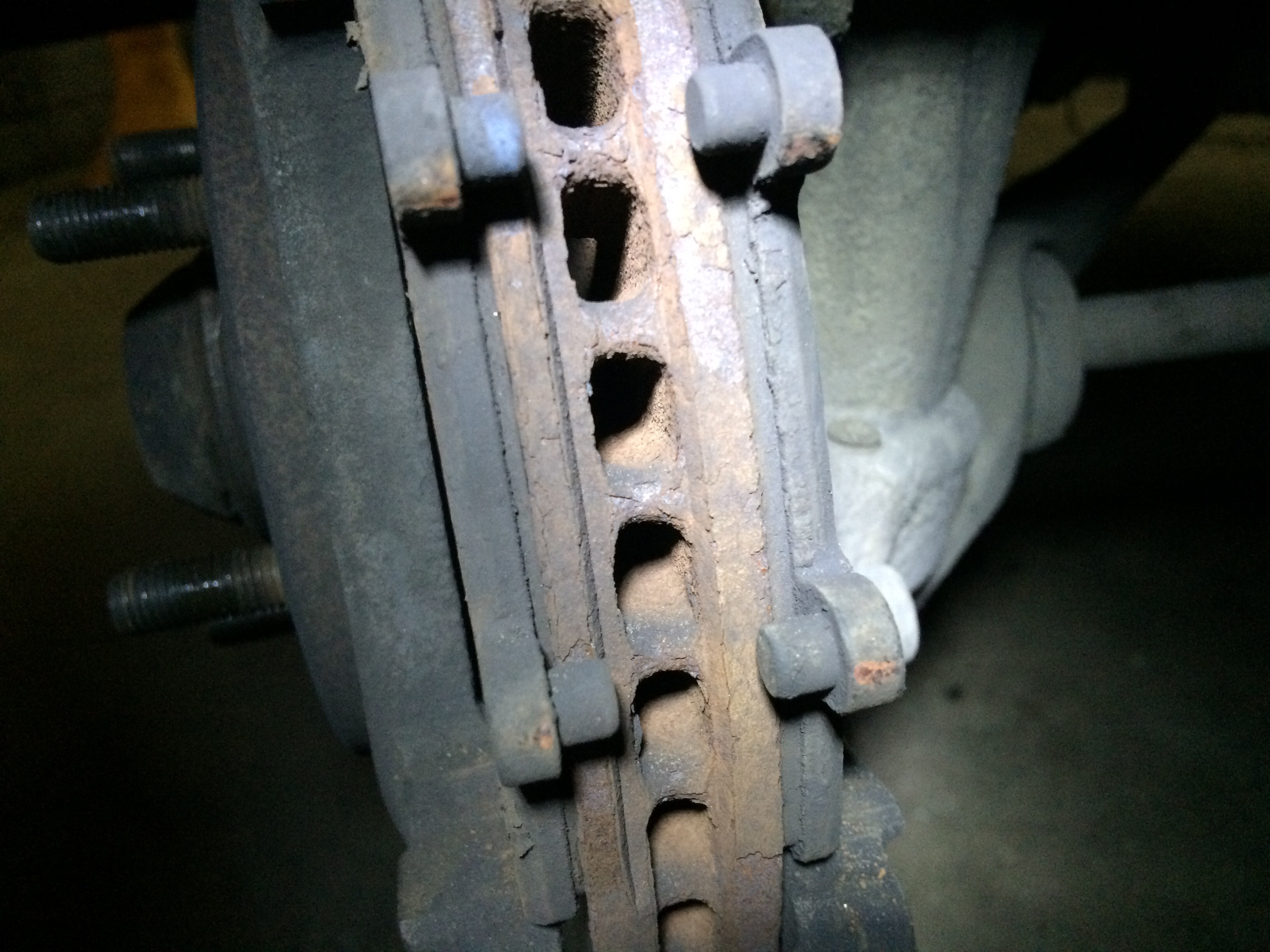

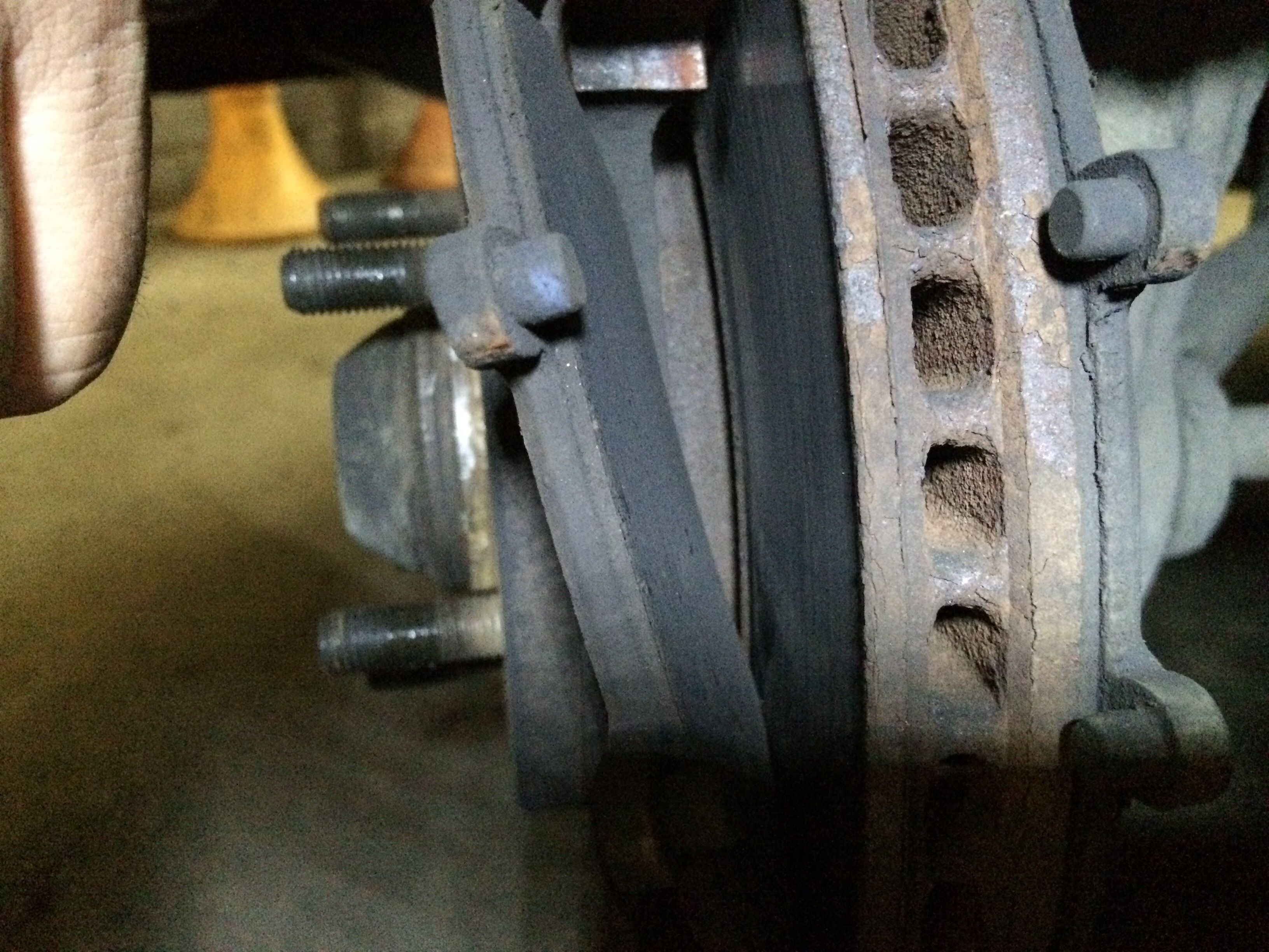

пока я пилил фары - Виталик помог поменять передние колодки, за что ему лютый респект и большое спасибо. старым Бош вафельки, почти до метала портер. с поршнями всё ок, смазка с прошлого раза осталась, вдавили поршни руками без проблем. катаюсь не спеша, торможу плавненько. притираемся.

Сообщение MOOSE » Вт сен 22, 2015 3:38 pm
ivan@m писал(а):дело чести-задние удлиненные амерофонари.
садись два! :just_cuz_a:
удлиненные ето не амерофонари! Ето 90 модельный год

Сообщение ivan@m » Вт сен 22, 2015 4:59 pm
90 модельный ряд это вот такие
а есть еще вот такие

Сообщение MOOSE » Вт сен 22, 2015 5:13 pm
ivan@m писал(а):
почитай внимательно
viewtopic.php?f=52&t=36456
Сообщение MOOSE » Ср сен 23, 2015 9:00 am
Короче!
На 740 дорестайл стояли кубики, на рестайл стояли плоские, узкие
На 760 от начала до 89 включительно стояли кубики, в 90(последний год выпуска) начали ставить плоские, широкие
Рынок сбыта тут не играет роли! "Амерофонари" не амеро, просто 760 последнего года выпуска(1990), что в америке, что в европе пофиг! Они в одном исполнении и только по оригиналу(Валео)
Узкие от 740 рестайл есть в разных исполнениях в зависимости от комплектухи автомобиля. Либо с туманками, либо без. Они есть не только в оригинале, также есть "тюнинг версия" с прозрачными поворотами.
А вот кубики как раз и отличались! Есть европейские и есть американские
НЗ на балконе)
Европа vs Америка-голи-бабы
Сообщение MOOSE » Ср сен 23, 2015 9:01 am
кубики также есть не только в оригинале и есть тоже с белыми поворотами и не только...
