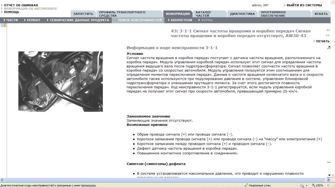

Сообщение shvejk74 » Вт фев 09, 2016 6:39 pm
311 RPM signal from transmission missing
где это искать?
